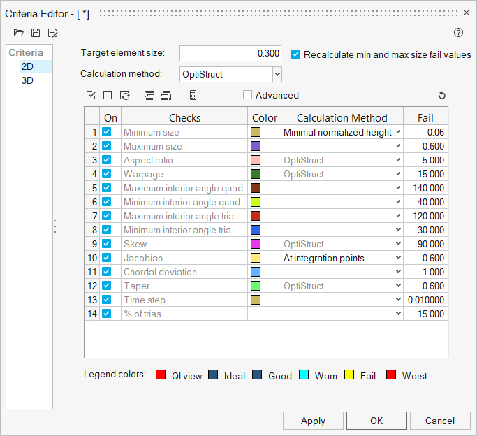

Criteria Editorを使用して基準値設定を構成します。基準値設定はファイルとして保存することができ、編集目的で読み込むこともできます。
- アクセス
- Edit Criteriaを選択します。 に移動、または、Element Qualityの凡例を右クリックし、
ダイアログの左側にあるツリーで、2Dと3Dの基準値を切り替えます。

チェックはテーブル内で定義できます。各チェックは”Checks”カラムに表示され、各チェックに関連付けられたコントロールと値はその右側のカラムに表示されます。
- On
- ”On”カラムのチェックボックスを使用し、個々のチェックのオンとオフを切り替えます。
- Color
- 色見本をクリックして、要素または凡例の新しい色を選択します。
これは、Element Quality凡例内の色見本をクリックして選択することもできます。
- Calculation method
- 特定のチェック用に適用する計算方法を選択します。利用可能なオプションは、各チェックによって異なります。それぞれのCalculation Methodリストボックス内をクリックして、各Checksエントリについて代替方法を使用できるかどうかを確認します。
- Fail value
- ”Fail”カラムでは、各チェックにおいて不適合と判断される値を変更することができます。
- Ideal、Good、Warn、Worst、およびWeight
- Ideal、Good、Warn、Worst欄は、自動的に内挿または外挿されます。
