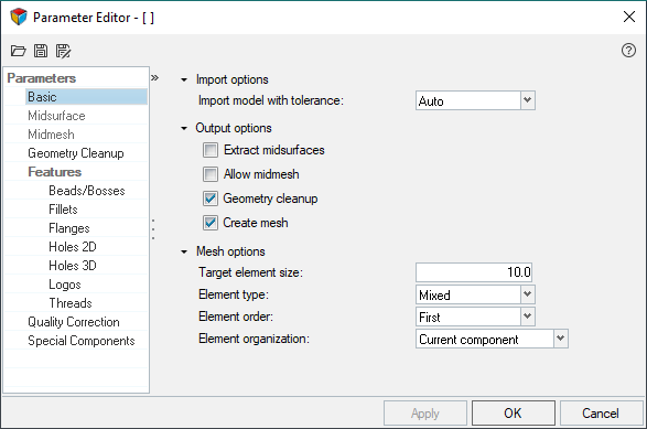

ベーシック(要素次数)
基本パラメータには、インポート、出力、メッシングが含まれます。
インポートオプション(Import Options)
- モデルインポート時のトレランス(Import model with tolerance)
- CADモデルインポート時に使用されるトレランスの値を指定します。
出力オプション(Output Options)

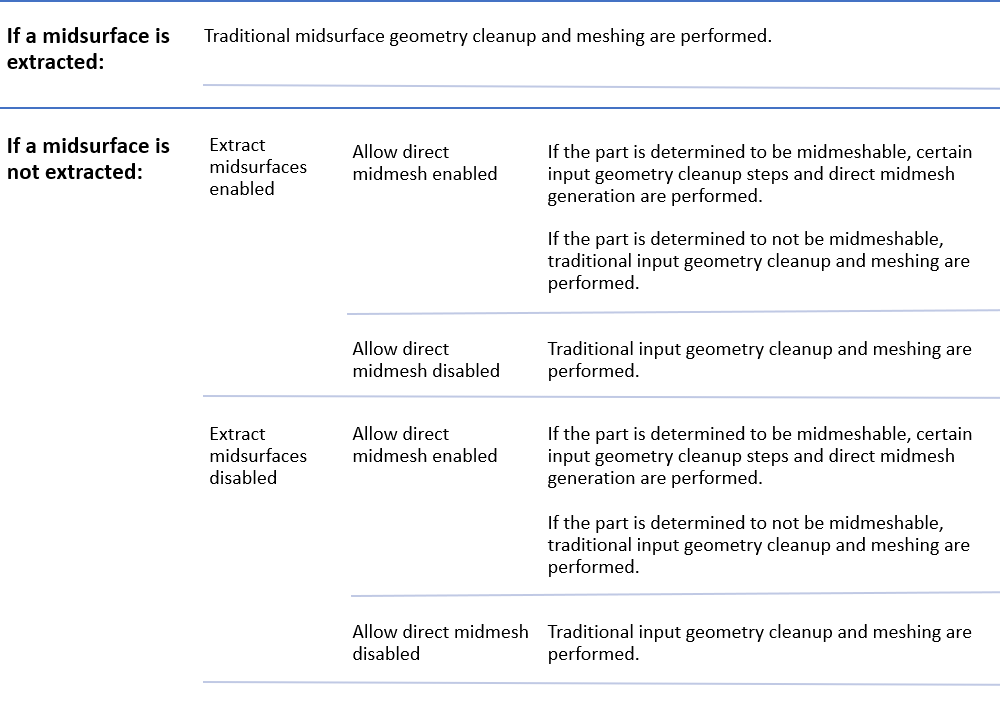

- 中立面の抽出(Extract midsurfaces)
- Extract midsurfacesチェックボックスを選択し、選択された抽出方法を使用してメッシングを実行する前に中立面サーフェスを抽出します。中立面形状のみにメッシュが作成され、元の形状は削除されます。 注: このオプションを選択すると、Midsurface設定がアクティブになります。
- 中立メッシュを作成(Allow midmesh)
- プラスチック、鋳造、機械加工部品など、中立面の抽出が難しい、または抽出不可能なパートに直接中立面メッシュを作成するには、Allow midmeshチェックボックスを選択します。注: このオプションを選択すると、Midmesh設定がアクティブになります。
- ジオメトリクリーンアップ(Geometry cleanup)
- Geometry cleanupチェックボックスを選択すると、その他の個々のクリーンアップパラメータのオンとオフを切り替えることができます。注: このオプションを選択すると、Geometry Cleanup設定がアクティブになります。
- メッシュを作成(Create mesh)
- このオプションを選択すると、左側のQuality Correctionタブがアクティブになります。

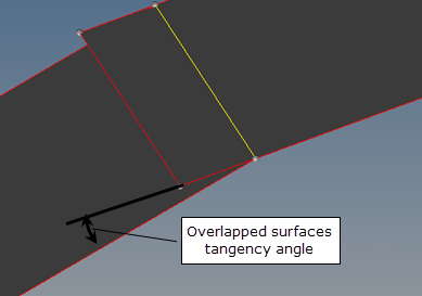

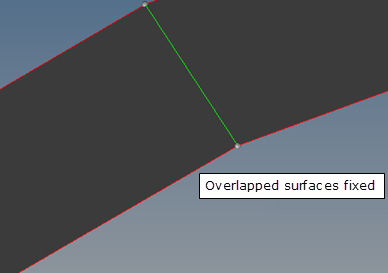

- 修正するオーバーラップサーフェスの接線角度<(Fix overlaps with tangency angle <)
- オーバーラップサーフェスを修正します。
- Auto
- 内部接線角度を自動的に計算します。
- 値入力
- オーバーラップサーフェス修正で使用する接線角度の最大値を入力します。

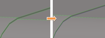

- 除去対象エッジ近接度 <(Suppress edges by proximity <)
- 指定された近接値内のフィーチャーエッジ全体または一部を除去します。
- 鋭角部の除去 <(Suppress sharp steps <)
- このオプションにより、ジオメトリクリーンアップにおいて、指定された最小要素サイズを満たすことができない場合に鋭角部が考慮されます。近接値の入力、または、最小要素サイズの値または係数の使用が可能です。

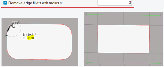

- エッジフィレットの削除対象の半径 <(Remove edge fillets with radius <)
- フリーエッジ上および指定された値より小さい半径のフィレットエッジ / 丸みを持つエッジを四角形化します。これは、この領域によりよいメッシュパターンを作成するのに役立ちます。凹フィレットの場合、これは材料が削除されます。凸フィレットの場合、これは材料が追加されます。

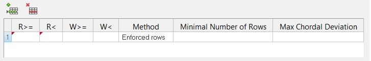

- 与えられたフィレット半径のためにフィレットの幅に沿った要素数を指定。幅の値は、フィレットのアーク長さとして定義されます。
- メッシング時のコーダルディヴィエーションを指定。
- Tria要素の最小化(Minimize transitions)
- このチェックボックスをオフにすると、メッシュ設定を要素列数として定義できます。

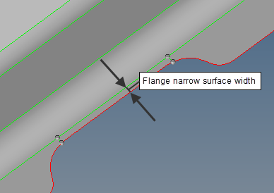

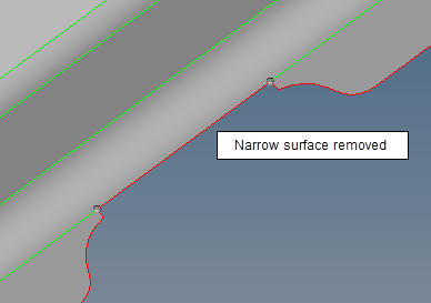

- 削除する細長いフランジサーフェスの幅 <(Delete flange narrow surfaces with width <)
- 細長い要素が作成されるのを回避し、より良いメッシュフローを得るため、細いフランジサーフェスの削除をコントロールします。
- Auto
- サーフェス幅の最大が要素サイズx0.2および最小要素サイズより小さい場合に細長いフランジサーフェスを削除します。
- 値入力
- 細長いサーフェス幅の最大が指定した値の最小値より小さい場合に細長いフランジサーフェスを削除します。
図 17. フランジの細長いサーフェスの幅
図 18. 細長いサーフェスの削除

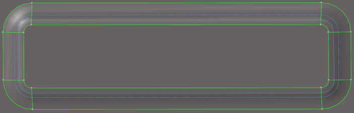

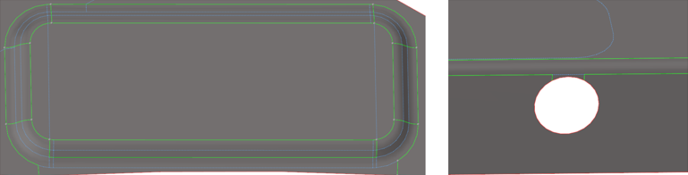

2D穴(Holes 2D)
サーフェスの3D穴が認識され、適切に処理されます。
2D hole recognition
- 2D hole recognition

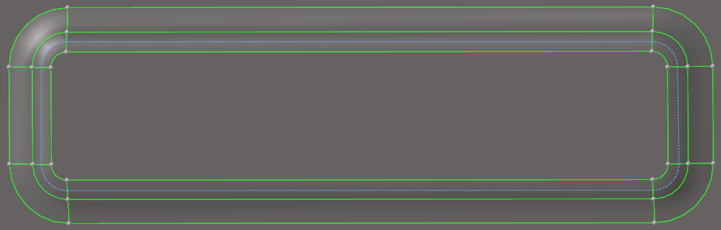

- Add circumferential trim lines for washer
- ジオメトリのトリムラインをワッシャー用に保持します。
図 19. Add Trim Lines for Washerオフ
図 20. Add Trim Lines for Washerオン
- Suppress flanged holes with height <
- 小さな下向きフランジを持つ穴を検出し、これらフランジが指定された値より低い場合にフランジを削除します。削除しない場合、最小要素サイズより低いフランジは、最小要素サイズまで引き伸ばされます。
図 21. Trim Lines for Washerオフ
図 22. Trim Lines for Washerオン

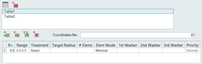

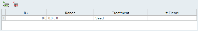

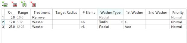

- Circular hole recognition table data
- テーブルで半径の範囲および追加オプションを指定します。

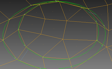

注: このオプションがオフの場合、スロットの端は、認識テーブルで定義されたパラメーターに従ってメッシュを作成します。 - Add circumferential trim lines for washer
- ワッシャーの形状トリムラインを維持します。
図 31. Add Circumferential Trim Lines for Washer - オフ
図 32. Add Circumferential Trim Lines for Washer - オン

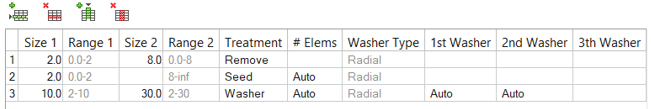

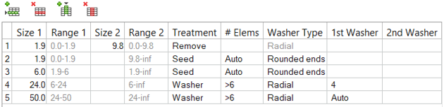

スロット認識テーブルデータ
スロットサイズと追加オプションを定義するテーブルを作成します。
| 列 | 動作 | ||
| Size 1, Size 2 | size 1とsize 2は、次の図に示します。![]() |
| Range 1, Range 2 | size 1 とsize 2 の入力に基づき、そのサイズを考慮して範囲が自動的に入力されます。 | ||
| Treatment | 次のオプションを処理する方法:
| # Elems | スロットの円形部分周りに作成される最小要素数(例: >6) / 要素数(例: 8)を指定します(下図参照)。または、指定された”min”および”max element size”を満足し、更に穴の形状が最も良い状態となる要素数が自動的に選択されるよう、autoを指定します。![]() |
| Washer Type | seedを指定した場合、RoundedまたはRectangular(下図参照)
を選択できます。
注: オプションが"auto"の場合、スロット端はテーブルで定義されたパラメータに従ってメッシュ分割されます。
| 1st Washer/2nd Washer/3rd Washer | 1層目、2層目、3層目のワッシャーの幅の均一な値(ドロップダウンから空白を選択し、値を入力)、穴の半径との比率(0.6*radiusなど)、減算式(14.0-radiusなど)、または要素品質に基づく自動決定を設定します。 |

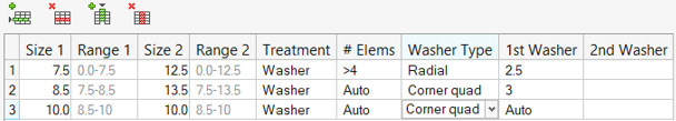

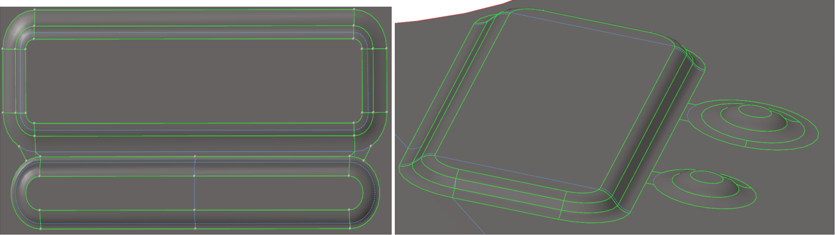

長方形 / 正方形穴認識テーブルデータ
長方形穴のサイズと追加オプションを定義するテーブルを作成します。
| 列 | 動作 | ||
| # Elems | スロットの円形部分周りに作成される最小要素数(例: >6) / 要素数(例: 8)を指定します(下図参照)。または、指定された”min”および”max element size”を満足し、更に穴の形状が最も良い状態となる要素数が自動的に選択されるよう、autoを指定します。 注: ワッシャー層を含む穴においては、autoを推奨します。 |
| Washer Type | ワッシャータイプとして、RadialまたはCorner quadをサポートします。

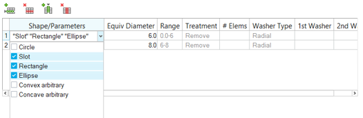

混合穴認識テーブルデータ
混合穴のサイズと追加オプションを定義するテーブルを作成します。さまざまな形状の組み合わせをサポートします。形状とその処理設定に基づいて相当直径を指定できます。
円、スロット、四角形の場合、様々なワッシャー処理が可能です。現在、他の形状には対応していません。
2021.1以前のパラメータファイルの円形穴テーブル内で、スロットも扱われていました。スロットを個別に定義できるようになったことで、新バージョンのスロットテーブルに読み込まれた過去のファイルは、円形の穴データに基づいて自動的にデータが入力されます。このデータを利用することも、完全に削除して新しいデータを追加することも可能です。新しいデータは、以下のルールに基づいて入力されます。穴テーブルで特定の半径の穴が削除された場合、スロットの長さが1.4×ターゲット要素サイズよりも短く、幅が95%の最小要素サイズよりも小さい限り、同じ半径を持つスロットが削除されます。

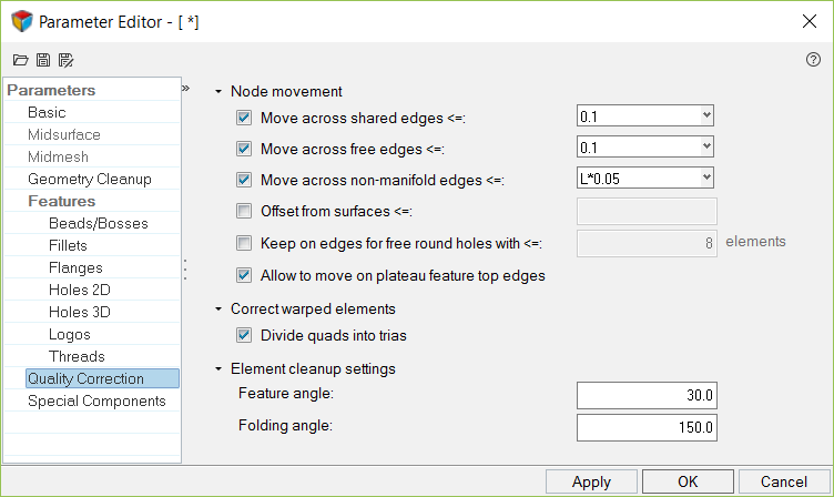

品質修正のパラメータ(Quality Correction Parameter)
クリーンアップ後の形状にメッシュを作成するためにBatchMesherによって使用されます。
BatchMesherには、ジオメトリの形状を考慮してメッシュを整列させ、直交メッシュの自動作成を可能にするメッシュフローアルゴリズムがあります。また、三角形要素の数を減らし、粗悪なメッシュパターンを回避するために戦略的にその配置を行います。BatchMesherは、平均要素サイズを調整してより均一な要素を作成します。
これらのパラメータは、メッシュ作成後のクリーンアップ操作の動作を制御します。たとえば、品質基準を満たさない要素の修正、mixed/quadメッシュにおける三角形要素の数の削減、粗悪なメッシュパターンの修正、あるいは、フィレットのメッシュフローの修正などを行う目的で設定します。すべての要素クリーンアップ操作は、品質基準に対応しており、その品質を向上させます。少なくとも品質を劣化させることはありません。

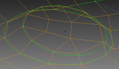

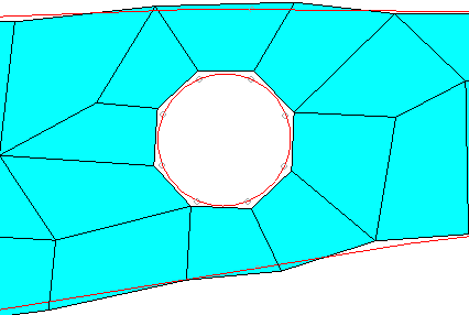

- Keep on edges for free round holes with <=
- 指定された数より少ない要素のフリーな穴(ワッシャーを持たない)のエッジから節点を移動させることを禁止します。これは、穴にゆがみを生じさせられない場合に有効です。
図 55. Keep Nodes on Edges for Free Round Holes with <= オン
図 56. Keep Nodes on Edges for Free Round Holes with <= オフ
- Allow to move on plateau feature top edges
- 問題のある要素を修正するために、プラトーフィーチャーのトップエッジ節点を移動できます。
図 57.
図 58. Allow Nodes to Move on Plateau Feature Top Edges = オン
図 59. Allow Nodes to Move on Plateau Feature Top Edges = オフ

- 特別なコンポーネントを指定するテーブルが有効になります。コンポーネントを追加または削除するには、
(Add Row)または
(Remove Row)をクリックします。Name欄に、コンポーネント名を入力します。図 60.
