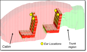

- 内部応答ポイントは、空洞メッシュが生成される際のメッシュ定義の一部となるよう定義される必要があります。

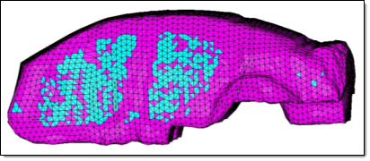

- シートフォームは通常、密度の高い空気空洞としてモデル化されます。その幾何形状定義は、CADデータまたは既存のFEメッシュのいずれかであり得ます。シートモデルは、フォームの曲率データを含むものや、単にごつごつしたボックス群の場合もあります。音響メッシャーは、新しいシートフォームメッシュを生成し、一致する節点を使って内部空洞要素に結合するか、あるいは流体MPCを生成して既存のフォーム空洞メッシュ状の節点を内部空洞メッシュに結合することができます。

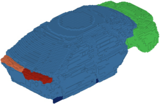

音響空洞メッシュの作成には、2つの段階があります。最初に、ボクセルによるプレビューメッシュを作成します。次に、個々のボリュームを選択し、要素品質を設定し、選択したボリュームに対してより滑らかで細かい計算用メッシュを作成します。

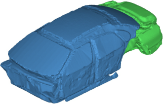

シンプルなプレビューメッシュが作成されます。
図 3. シンプルなプレビューメッシュ
Acoustic Cavityブラウザで、個々のボリュームを選択し、要素品質を設定し、選択したボリュームに対してより滑らかで細かい計算用メッシュを作成します。
図 4. 最終的な音響空洞メッシュ
