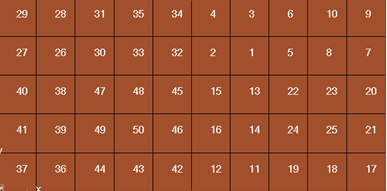

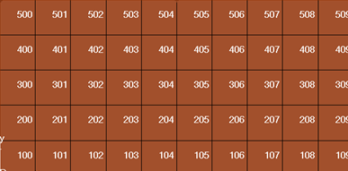

手順はSpatialの方法と同じですが、この場合は、ローカル座標系を使用して番号付け1次方向に一致させる必要があります。また、メッシュは長方形パターンであることが期待されます。3つの異なるインクリメントを定義する必要があります。図 2. 要素の番号付け替え前
図 3. 要素の番号付け替え後:X方向の増分は1、Y方向の増分は100

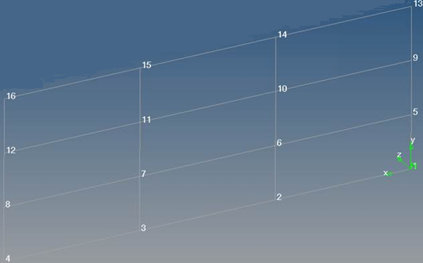

トレランス設定が番号付け替えの結果に与える影響
トレランスは、番号を付け替えるため、節点 / 要素を正しい順序でグループ化するのに使用されます。

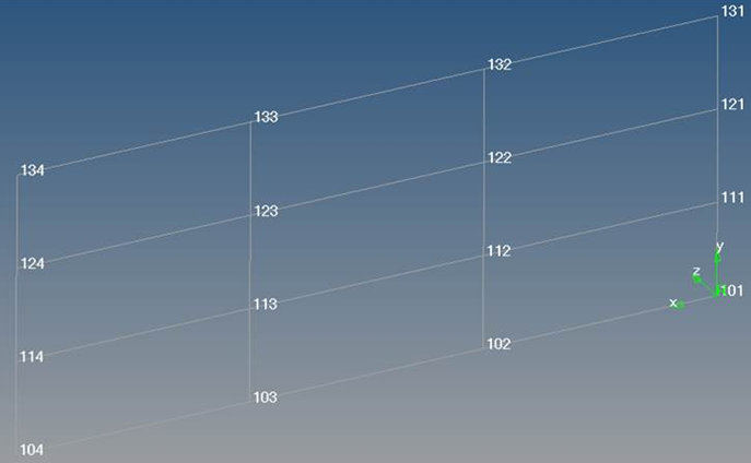

例えば、ローカルX方向に5mm、ローカルY方向に2mm離れた節点を持つ単純な構造のメッシュがある場合、開始IDが101で始まるように節点番号を付け直したい場合。局所X方向に1ずつ増分し(例: 101、101+1、101+2)、局所Y方向に10ずつ増分します(例: 101、101+10、101+20)。図 4.

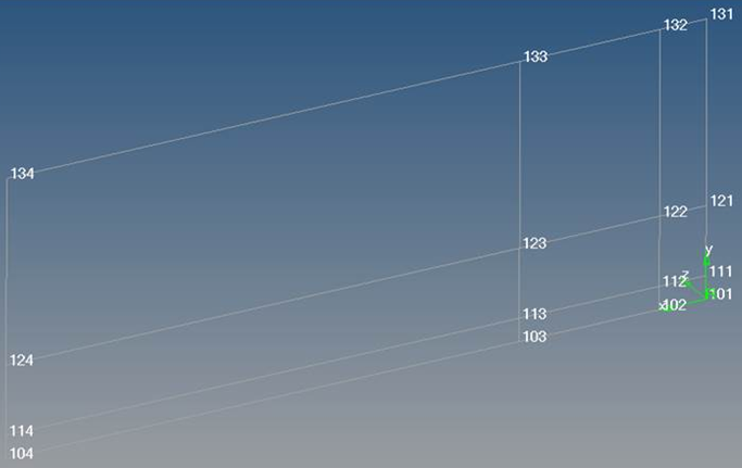

トレランス1mmを使用した場合(これは、<5mmと<2mmの節点距離です)、次のような結果になります。図 5.

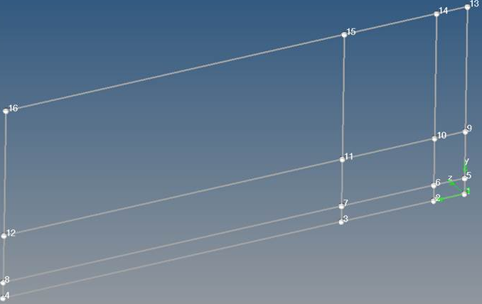

実際の状況では、上記の例のようなメッシュが得られることはほとんどないため、節点間の距離は次の図のように一定ではありません。同じ目的とトレランス(1mm)でリナンバリングしたい場合。図 6.

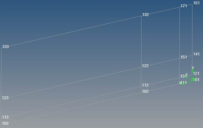

その結果は次のとおりです:図 7.
上図で確認できるとおり、番号の付け替えは適切に行われていません。これは、最小の節間距離が0.5mmであり、トレランス1mmより小さいことが原因です。トレランスを0.1mmに設定することで、正しい結果を得ることができます。図 8.
