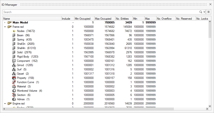

  1. アセンブリリボンから ID Managerツールをクリックします。
    1.
    ID Managerが開きます。
  2. インクルードファイルのMinまたはMax列をクリックし、インクルードのID範囲の開始値または終了値を入力します。
  3. あるいは、マスターモデルまたはインクルードファイルを右クリックし、コンテキストメニューからCreate > ID-Rangeを選択します。
  4. Createダイアログ内で、エンティティタイプを選択し、最小IDおよび最大IDを入力します。
  5. OKをクリックします。

アセンブリリボンから、ID ManagerツールサテライトアイコンをクリックしてID Managerを開きます。
16.
制約事項: AbaqusLS-DYNANastranOptiStructPAM-CRASH 2G、またはRadiossユーザープロファイルのいずれかが読み込まれている場合にのみ使用できます。
17.
