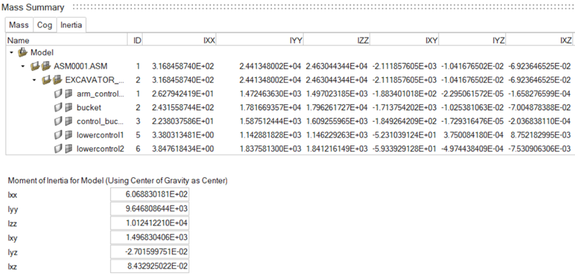

    CoGとMOIの値が計算される座標系軸を定義します。Global SystemまたはLocal Systemを選択できます。Local Systemを選択した場合は、Systemセレクターがガイドバーに表示され、モデル内の座標系を選択できます。
    MOI Center
    慣性モーメントの計算に使用される中心位置を定義します。“at CoG”または“at System Center”を選択できます。例:AxesオプションをGlobal Systemに設定した場合、MOI Centerを“at System Center”に設定すると、MOI値は(0,0,0)ポイントの位置を中心にして計算されます。

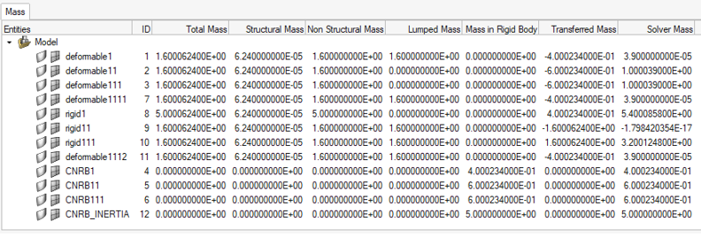

  3. ドロップダウンメニューを使用して、アセンブリまたはインクルードに基づいて値をグループ化します。
  4. Computeをクリックします。
    詳細な質量値がテーブルに表示されます。
    2.
    コンポーネントごとにResult Typeとして選択されたCoGと慣性:
    3.
    Total Mass
    工学質量を次のように表します:
    Total Mass = Structural Mass + Non-Structural Mass
    Structural Mass
    FEメッシュに割り当てられたプロパティと材料特性から計算された、構造の物理的質量を表します。
    Non-Structural Mass
    構造メッシュ上で追加されたソルバー質量を表します。

    Solver Mass
    ソルバーによって計算された質量を表します。
    • LS-DYNAプロファイル内:
      • 弾性体*PARTの場合、集中質量は考慮されません。
        Solver Mass = Structural Mass + Non-Structural Mass + Transferred Mass – 非剛体節点上のLumped Mass
        この値は、d3hspファイルに書き込まれたmass properties of part内のtotal mass of partと比較できます。
      • 剛体*PARTの場合は、次のように集中質量が考慮されます:
        この値は、d3hspファイルに書き込まれたmass properties of rigid body material内のmass of rigid bodyと比較できます。
    • Radiossプロファイル内:
      • 集中質量は、/PART質量には考慮されません。
    関連する合計値がダイアログの下部に表示されます。
