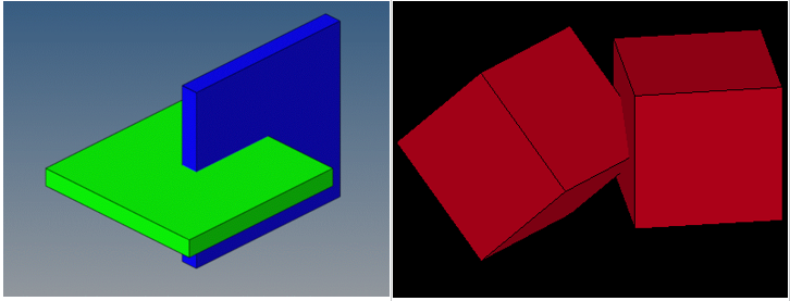

Penetrationツールで、貫通および交差する要素の接触、コンポーネントまたはグループをチェックします。
貫通および交差は、個々に、もしくはまとめて使用することができます。貫通とは、シェル要素の材料板厚の重なりとして定義され、交差とは、互いに通過している要素として定義されます。

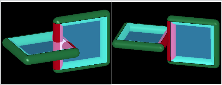

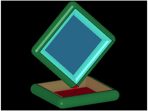

      • コンポーネントの外部境界を平坦であるとみなす場合、Flat edgesを選択します。
        2. Flat Edges
      • コンポーネントの厚みと同じ直径を持つ円柱によ​​ってコンポーネントの外部境界を拡張する場合、Rounded edgesを選択します。
        3. Rounded Edges

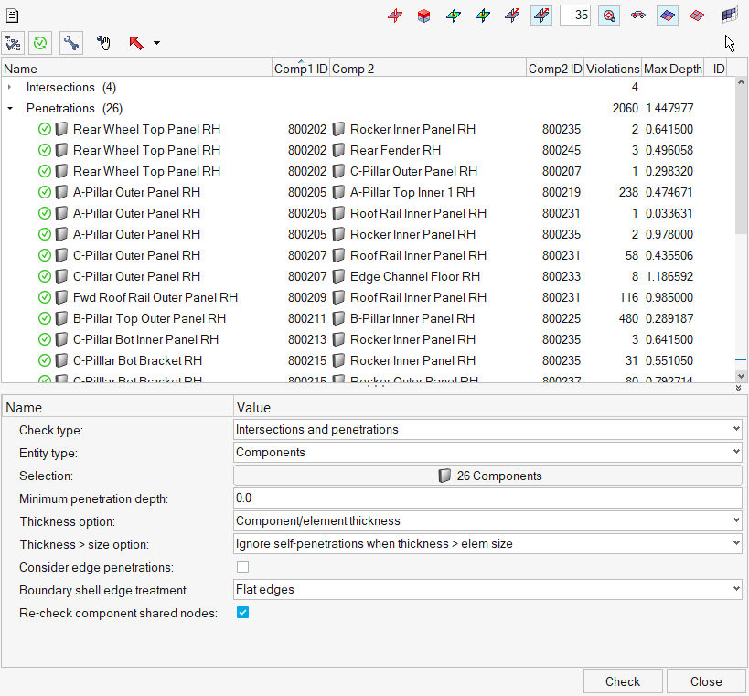

    9. ガイドバーで、 Checkをクリックします。
      チェックが完了すると、検出された交差と貫通がブラウザに表示されます。
      4.

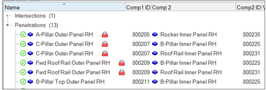

    ヒント:
    • コンポーネントが別のコンポーネントと交差する場合、コンポーネントを右クリックし、コンテキストメニューからFind Matching Penetrating Component Pairを選択し、貫通リストから同じコンポーネントペアを検索します。そのペアが貫通しない場合、メッセージが表示されます。
    • 貫通解除修正を行う際に、特定のコンポーネントを変更しないで残したい場合、そのコンポーネントを右クリックし、コンテキストメニューからLock Componentを選択します。ツリー内のコンポーネント名の上に、赤色の南京錠が表示され、それがロックされていることを示します。ロックされたコンポーネント内の節点は、Collisionツールによって動かすことはできません。アンロックするには、ロックされているコンポーネントを右クリックし、コンテキストメニューからUnlock Componentを選択します。
      6.
    • ブラウザで列の見出しをクリックすることで、その列がソートされます。たとえば、Violationsの見出しをクリックすると、それらの違反番号に従って親コンポーネントがソートされます。列の見出し内の小さな三角形矢印は、コンポーネントが昇順降順のいずれでソートされるかを示し、繰り返しクリックすることで、それら2つのオプションが切り替わります。

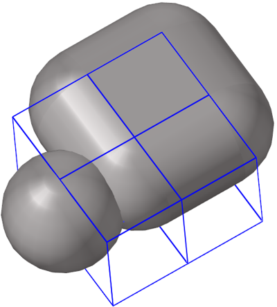

節点 - セグメントの貫通

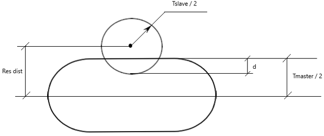

節点 - セグメントの貫通は、セカンダリ節点が、メインセグメントの板厚内に空間的に配置されている場合に生じます。
7.
このような貫通は通常、ソルバーによって“節点 - サーフェス”の貫通として報告されます。貫通チェックにおいて、セカンダリ節点は、結合されているすべてのセカンダリセグメントの最大板厚に数値的に等しい直径を持つ球体です。
貫通の検出に使用される“ギャップ” = (セカンダリ節点の板厚 / 2) + (メインセグメントの板厚 / 2)

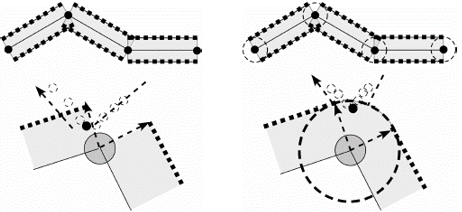

8.

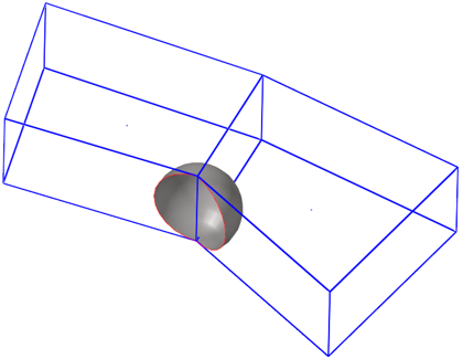

セグメント境界における節点貫通を正確に特定するため、ほとんどの商用有限要素ソルバーと同様に、Penetration Checkツールは、下図のようにセグメント境界のエッジに仮想円筒を追加します:
9.
貫通は、セカンダリ節点がメインセグメントの仮想円筒エッジと衝突する場合にも発生します。
このような貫通を“節点 - エッジ”として別個に報告するソルバーもあれば、“節点 - サーフェス”としてまとめているソルバーもあります。

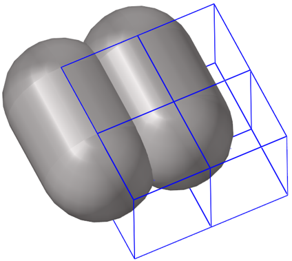

エッジ - エッジの貫通
エッジ - エッジの貫通は、セグメントの2つの異なる仮想エッジ円筒(共通の節点を共有していないもの)が相互に干渉する場合に発生する貫通です。
11.
ほとんどのソルバーでは、このような貫通は“エッジ - エッジ”の貫通として区別して報告されます。

板厚が非常に大きいセグメントに起因する自己貫通。一部のインターフェースには、セグメントエッジ長と比べて板厚が大きいセグメントが含まれています。実行される貫通チェックのタイプによっては、同じコンポーネント内で貫通が生じることがあります。
節点 - サーフェスのチェックでは、1つの要素のセカンダリ節点の球が、隣接するメインセグメントの仮想円筒を貫通します。
12.
エッジ - エッジのチェックでは、同じセグメントの向かい合うエッジ上の2つの仮想円筒が相互に貫通します。
13.

Intersections
交差が生じるのは、要素のエッジが、他のシェル / ソリッド要素の中間のサーフェス / フェイスを横切っている場合です。

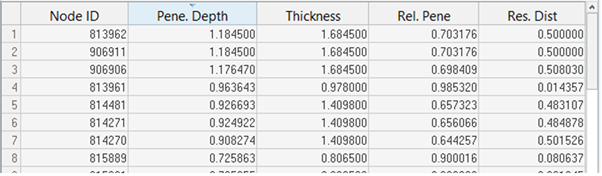

選択された貫通の節点リスト
貫通チェックの実行後に、貫通しているセカンダリ節点に関する詳細な情報が、選択された貫通の節点リストに表示されます。
15.
このリストには、Penetrations Checkブラウザで選択されたComponents Pair(s)/Group(s)のすべての貫通しているセカンダリ節点に関する情報が含まれています。このテーブルの5つの列には、以下の情報が含まれています:
Node ID
貫通しているセカンダリ節点のID。
Pene.Depth
リストされている各セカンダリ節点の最大貫通深さ。
Thickness
リストに表示されている各セカンダリ節点のすべての貫通深さのうちの最大値に対応するギャップ(または板厚)値。
Rel.Pene
リストされている各セカンダリ節点の相対貫通値。Relative Penetration = Penetration Depth / Thickness。
Res.Dist
メインセグメントの中央面とセカンダリ節点の球の中心の間の残余距離(または物理的距離)。
1つのセカンダリ節点が複数のセグメントと衝突しているか(“Node to Surface”チェックから)、複数のエッジと衝突している1つのエッジに属している(“Edge to Edge”チェックから)場合(またはその両方の場合):
  • そのセカンダリ節点は、(複数エンティティの複数の貫通であっても)1回だけリストされます。
  • これに対して表示されている情報は、そのすべての貫通深さの最大値に対応しています。
