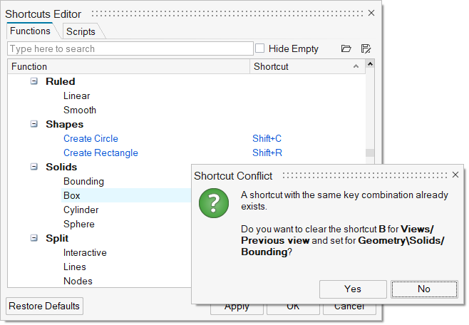

Functionsタブ
Functionsブには、ショートカットの割り当てに使用できるツールのツリー構造が表示されます。Hide Emptyチェックボックスをオンにすると、現在ショートカットが割り当てられている機能のみが表示されます。
ショートカットを指定するには、目的の機能をハイライトし、ショートカット列のフィールドをクリックします。次に、ショートカットとして使用したいキーを押します。
ApplyまたはOKをクリックするまで、新しく適用されたショートカットはすべて青くハイライトされます。
機能(この時点ではショートカットとして登録されていません)の検索と並べ替えが可能です。アルファベット順に並べ替えるには、列のヘッダーをクリックします。
デフォルトのショートカットを上書きしようとすると警告が表示されます。

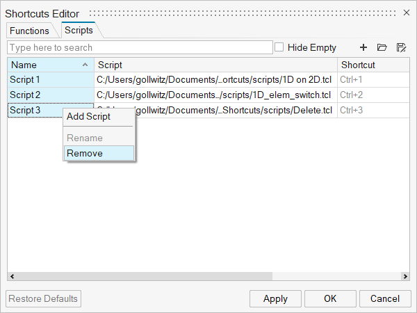

Scriptsタブ
Scripts タブでは、表の右上にある
をクリックして、ユーザーが作成したPythonまたはTCLスクリプトを登録できます。スクリプトを右クリックして名前を変更します。
コンテキストメニューから、一度に1つまたは複数のスクリプトを削除することもできます。
