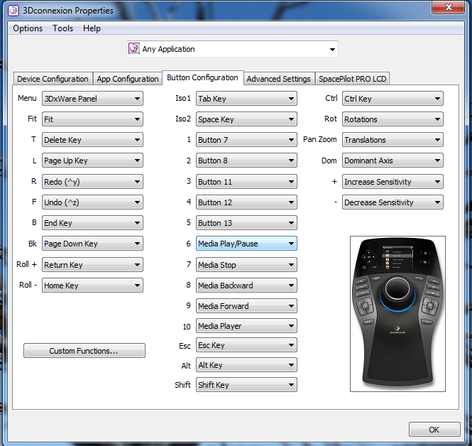

SpaceMouseデバイスでは自由度6の入力は、製品内で使用する前に特別な設定を行う必要はありません。ただし、3Dconnexionコントロールパネルは、デバイスの感度調整や軸がどのように入力に反応するかの調整に使用することが可能です。
SpaceMouseデバイス上のボタンはプログラム可能で、これらのボタンの使用を最適化するにはユーザーによるカスタマイズが必要な場合もあります。各ボタンは3Dconnexionコントロールパネルを使用し、キーボードキーを押した場合やボタンを押した場合の動作の割り当て、あるいは3Dconnexionコントロールパネルの設定をプログラムすることができます。例えば、3DconnexionコントロールパネルのCustom Functionsボタンを使って、SpaceBall/SpaceMouseデバイスのボタン1をHyperViewキーボードショートカット'M'(メッシュライン表示の切り替え)に割り当てることが可能です。
注: 前述のアプリケーション群は、ボタンイベントの発行を設定する際、最適な3Dconnexionボタンに対応します。
1. 3Dconnexionコントロールパネル - SpacePilotボタン設定(Windows)のサンプル
