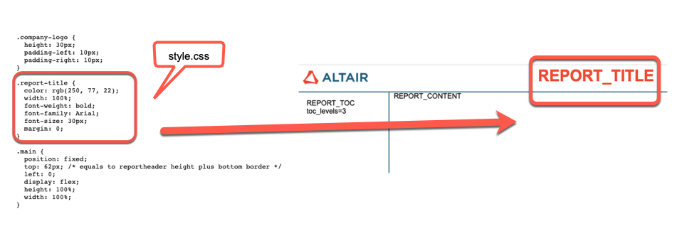

各プレースホルダーのプロパティを変更するために、リソースフォルダー内のstyle.cssを編集します。たとえば、REPORT_TITLEを変更するには、style.cssファイル内の
report-titleクラスに移動し、以下の図のように、色、フォント、幅などのプロパティの値を編集します。図 3.
