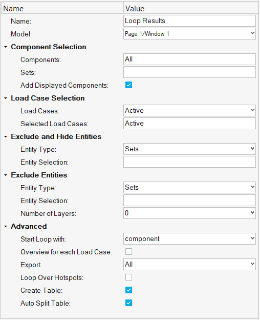

  2. 以下は、Loop Resultsモジュールに関連したプロパティです:

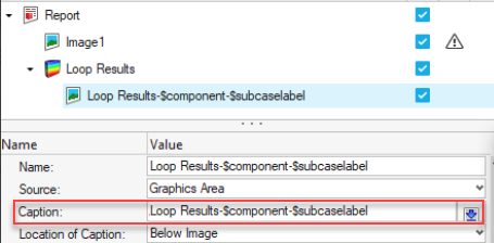

    注: ループ内の画像については、画像キャプションにHyperViewの変数を使用することができます。
    2.
    サポートするキーワードは、 $page, $window, $loadcase, $loadstep, $group, $component, $datacomponent, $datatype, $timestep, $maxval, $maxid, $minval, $minid, $subcaselabel, $subcase, $componentid, $binding, $count, $indexi, $indexj, $subcaseid, $loadcaseid, $loadstepid, $resultvalue および $datalayerです。

    Name
    結果ループのタイトルを入力します。
    Model
    セッションから、必要なページまたはウィンドウを選択します。
    注: 結果はHyperViewで表示され、Loop ResultsタイプはHyperViewでのみ可能であるため、ソリューションは、ドロップダウン選択にHyperViewクライアントを擁するページまたはウィンドウにのみ表示されます。
    Component Selection
    Loop Resultsでは、実行し、結果を抽出したいコンポーネントを選択する必要があります。コンポーネントは下記のオプションを使って選択できます。
    コンポーネント
    HyperView標準のコンポーネント選択オプションを使用して、ルーピングの対象とするコンポーネントを選択します。
    セット
    ルーピングの対象とするコンポーネントセットを選択します。ループタイプUser_Setのセットのみが表示されます。
    Add Displayed Elements
    グラフィックス領域にグループとして表示されているエンティティを追加するには、このチェックボックスをオンにします。
    Load Case Selection
    Choose Loadcase:ルーピングに使用する荷重ケースを選択します。デフォルトでは、Activeが選択されています。
    Active
    HyperViewウィンドウで荷重ケースをアクティブにします。
    Last
    結果ファイルの荷重ケースのリスト内の最後の荷重ケース。
    All
    結果ファイルのすべての荷重ケースとステップ。
    Multiple
    Selected Load Casesオプションを有効にします。このオプションを使用すると、 Select Load Cases ウィンドウから複数の荷重ケースを選択することができます。
    Exclude and Hide Entities
    Exclude and Hide Entities:結果のルーピングから除外し、画像をキャプチャーしている間はグラフィックス領域で非表示にするエンティティを選択します。
    以下のエンティティを選択して除外、非表示にすることができます:
    Sets
    Entity SelectionをクリックしてSelect Setsウィンドウを開き、必要なセットを選択します。
    Components
    Entity Selectionをクリックして、グラフィックス領域からコンポーネントを選択します。
    Exclude Entities
    Exclude Entity Type
    モデルの中でルーピングから除外するエンティティを選択します。
    これらのエンティティは、画像キャプチャーの間にグラフィックス領域で非表示にはなりません。
    Entity Selection
    以下のエンティティを選択して除外することができます:
    • Sets - Entity SelectionをクリックしてSelect Setsウィンドウを開き、必要なセットを選択します。
    • Components - Entity Selectionをクリックして、グラフィックス領域からコンポーネントを選択します。
    Number of Layers
    上記で選択したエンティティには該当しない、除外する隣接要素が属するレイヤーの数を選択します。
    Advanced
    Start Loop With
    コンポーネントと荷重ケースのどちらでループを開始するかを指定します。
    注: ループの実行に際し現れるInteractive Result Table内の列と行も、選択されたこのオプションに基づいて相互交換されます。
    Overview of each Load Case
    結果にある各荷重ケースの概要を確認するには、このチェックボックスをオンにします。完全な概要は、その時点でのモデルのセットビューを選択されたページ / ウィンドウ上に捉えます。結果は、スケールファクターなしで示されます。
    Export
    ループ結果をドキュメントまたはプレゼンテーションにエクスポートします。
    以下は、Exportの設定で使用できるオプションです:
    • All:すべての結果がエクスポートされます。
    • Above:定義したしきい値を上回る結果がエクスポートされます。
    • Below:定義したしきい値を下回る結果がエクスポートされます。
    • Equal to:定義したしきい値と等しい結果がエクスポートされます。
    • Critical:しきい値のユーザーインターフェースで定義したレッドリミットを上回る結果がエクスポートされます。このオプションは、閾値が定義されている場合にのみ表示されます。
    • Overview:各荷重ケースの結果概要がエクスポートされます。このオプションは、各荷重ケースの概要オプションが選択されている場合にのみ表示されます。
    Loop Over Hotspots
    ホットスポットごとに別々の画像を作成します。モジュール"Loop Results"の"Image"項目のオプション "Notes"でホットスポットが要求された場合のみ有効です。
    Create Table
    ループ出力に結果レビュー表を作成します。これはデフォルトで選択されています。
    Auto Split Table
    インタラクティブな結果テーブルを、指定した最大行数および最大列数に基づいて、より小さいテーブルに分割します。
