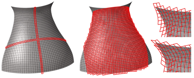

既知の節点ポイントが2つある要素のドレーピング(左の図)。ドレーピングの伝搬は、最初は直交する方向に進みます。既知の節点ポイントが3つある要素のドレーピング(中央の図)。適用範囲は、主要なドレーピングパスに基づきます。ドレーピングの再実行(右)と適用範囲全体。再実行では、デフォルトの緩和角を最初に使用します。つづいて、最大緩和角を使用します。これに関連するモデルRevolution.hmが、インストール先のtutorials\hmフォルダーにあります。

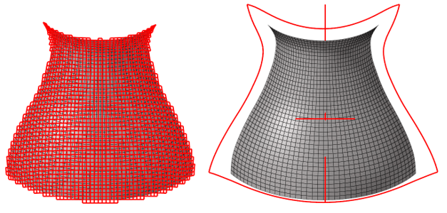

また、プライ形状のフラットパターンを視覚化し、ファイルにエクスポートできます。このサンプルケースは[9]から引用しています。
