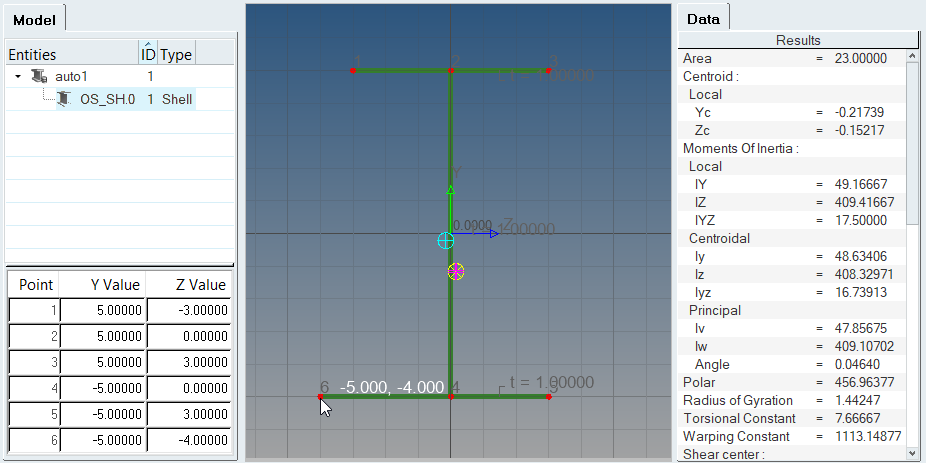

  1. 1DリボンのBeam Sectionsツールグループから、Sketchツールをクリックします。
    1.
    HyperBeamが開きます。
  2. Sectionブラウザで右クリックし、コンテキストメニューからCreate > Shell SectionまたはSolid Sectionを選択します。
  3. Createダイアログでパラメータを定義し、Createをクリックします。
    1. Thicknessフィールドで、作成される各新規パートのデフォルトの板厚を入力します。
      パートの板厚は後で変更することができます。
    2. Canvas sizeフィールドで、スケッチ領域の縦と横の初期値を入力します。
    3. Grid sizeフィールドで、背景のグリッドのデフォルトのサイズを入力します。
      これは、Parametersプルダウンメニューで変更できます。
    4. Snap sizeフィールドで、スケッチ時にクリックによる頂点定義の最小間隔を入力します。
      これは、既存の頂点を移動する際のスナップサイズにもなります。
    5. Point Sizeフィールドで、グラフィックス領域内の頂点のサイズを入力します。
      ヒント: このサイズを増やすことで、パート作成時の既存のグリッドポイントの選択が容易になります。

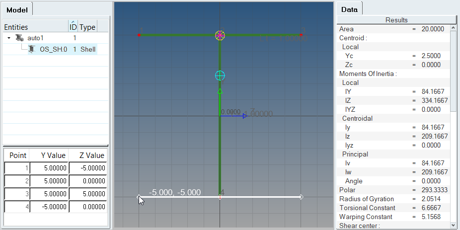

  4. デフォルトが設定されると、カンバスが表示され、shell part / solid perimeterツール ()でパートの作成を開始できます。
    1度クリックされると、マウスがカンバスの外に移動されるまでボタンはハイライトされたまま残ります。
    • 左クリックで新たな頂点が作成されます。
    • 作成された順番と逆の順で頂点を削除するには右クリックします。
    • パートが完成したら、カンバスの外にマウスを移動して確定します。
    注: 各パートは板厚を1つのみ持つことができ、これは複数の連続するパートに共通となります。
    2.
  5. Move vertex / Adjust Dimensionツール()を使って、頂点をシェルおよびソリッド大面のスナップポイントにクリック&ドラッグするか、もしくはシェル板厚や標準断面のパラメータなどのパラメータを調整します。

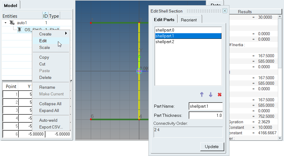

  6. パートの作成およびアセンブルを行った後、コネクティビティの反転やパートの板厚変更などが必要になることがあります。
    これには、part editorを使用します。各パートは、パート名、板厚およびコネクティビティと共に一覧表示され、選択されたパートはカンバス内で黄色でハイライト表示されます。
    コネクティビティは、与えられたパートの頂点の描画順序です。コネクティビティの順番の変更時、各頂点の間の間隔はそのまま保たれます。
    4.

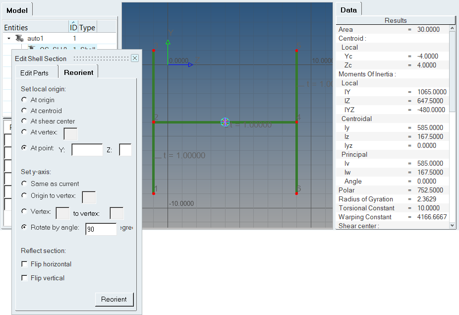

  7. Edit shell sectionダイアログのReorientタブを使って、局所軸の位置と場所を再定義します。
    これは、HyperBeam shell section properties (results)と比較し、より厳密に断面定義をする場合に非常に便利です。HyperBeamのローカル軸の変更は有限要素モデル内での要素オフセットの使用とは異なります。

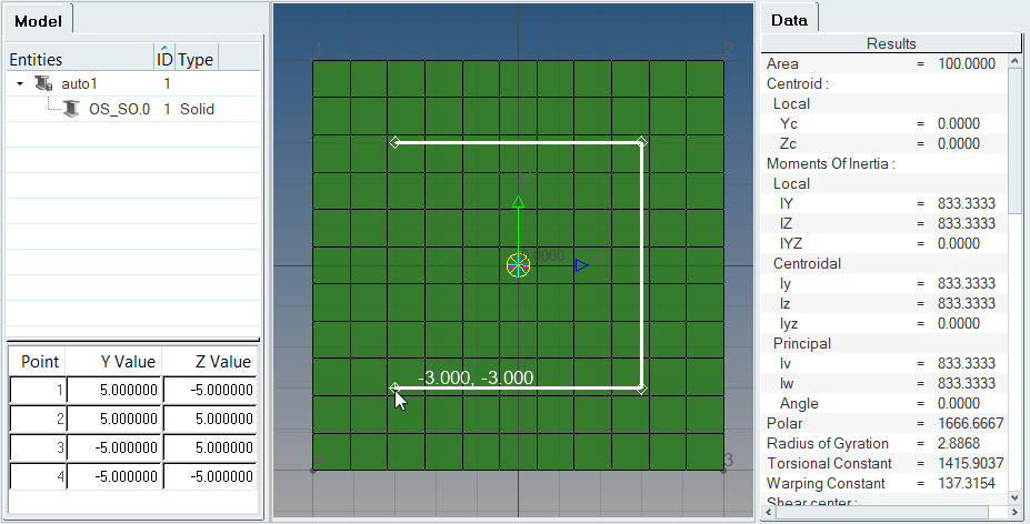

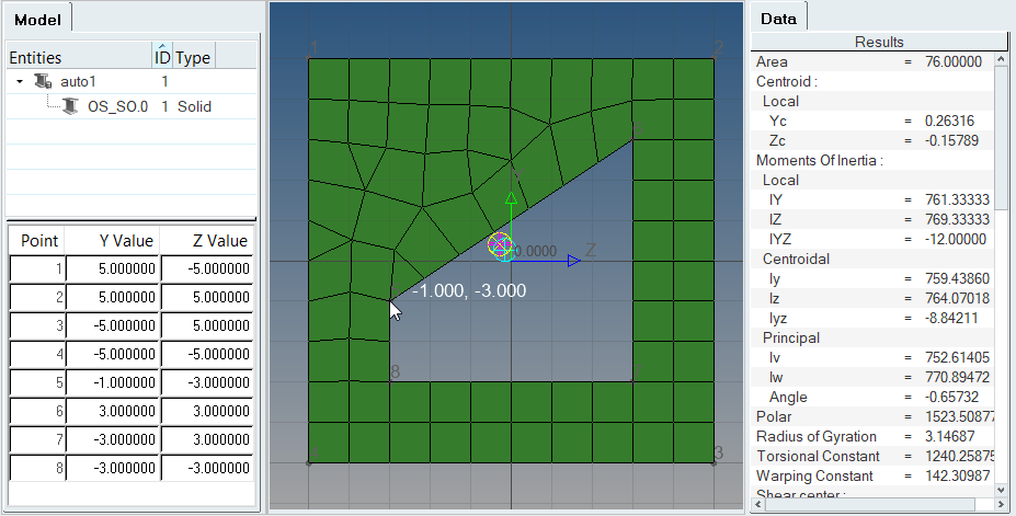

ソリッドセクションのスケッチにも同じツールセットが適用されます。左側にあるブラウザ内を右クリックし、新たなソリッド断面を作成(creating)し、Canvas、GridおよびSnapサイズのデフォルトを定義します。
これで、Shell part / Solid perimeter ツールが、ソリッド形状のアウトラインをトレースするのに使用可能になります。
6.
アウトラインをスケッチしたらマウスをカンバス領域の外に移動させてパートを確定します。シェル断面と異なり、ソリッド断面の定義は1つのパートのみ可能ですが、同じツールを使用してソリッド断面内の空洞をスケッチすることができます。
注: 1つの断面に対して1つの空洞のみ定義できます。
7.
ここでもMove vertex / Adjust dimensionツールは、ソリッド断面の頂点の移動に使用できます。各頂点の移動は、ソリッド断面のリメッシュを必要とするので、複雑なパートの頂点移動時には注意が必要です。

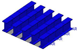

8. . 左側のイメージの灰色の要素はI型のビームで長さ方向の補強が必要な構造です。右側のイメージは、5つの節点パスに沿った1DのBar要素を表示で3次元化したものです。

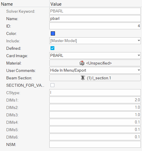

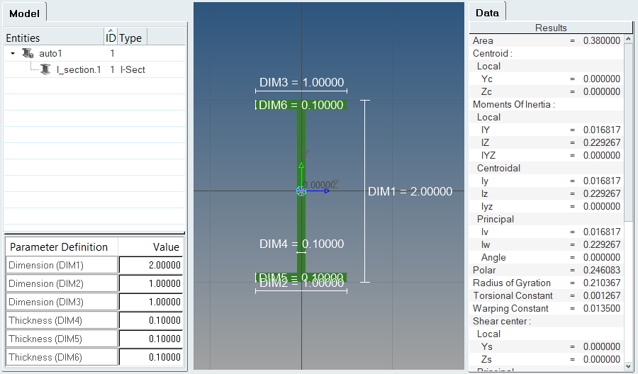

  3. 標準断面を作成するには、ブラウザを右クリックして、コンテキストメニューからCreate > Standard Section > OptiStruct > Iを選択します。
  4. 以下のとおりパラメータを定義します。
    10.
HyperBeamにより選択対象の断面特性が計算されたら、PBARL カードイメージにビーム断面を関連付ける必要があります。これは、コンポーネントを生成し、PBARLカードイメージを参照する特性を割り当てることにより行われます。
  1. HyperBeamビューを終了します。
  2. モデルブラウザで右クリックしコンテキストメニューからCreate > Componentを選択します。
    新規コンポーネントが生成され、エンティティエディターで開かれます。
  3. エンティティエディター内で、Property欄を右クリックし、コンテキストメニューからCreateを選択します。
  4. プロパティを定義します。
    1. Name欄にpbarlと入力します。
    2. Card Imageには、PBARLを選択します。
    3. Beam Sectionで、<Unspecified>をクリックした後、セレクターのをクリックします。
    4. Advanced Selection」ダイアログで、I_section.1を選択し、OKをクリックします。
    5. Beam Sectionセレクターのをクリックします。

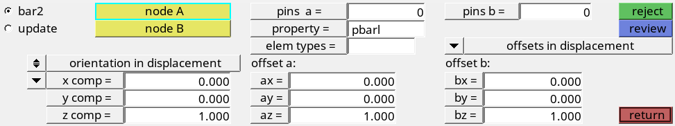

  6. ビーム断面が関連付けられた新規コンポーネントとプロパティが作成された後、1DメニューページのBarsパネルでbar要素の定義が可能になります。
    12. Barsパネル
    標準断面は絶対y軸を使用して定義されているため、HyperBeamを使用したBar要素の断面の方向定義は非常に簡単です。Barsパネルで指定された向きは梁断面のy軸に合わせられます。この場合、Barsパネルのy軸の正方向はHyperBeam断面のz軸と一致します。1次元の梁要素の中心線は断面のせん断中心で作成されるため、要素のオフセットが求められることが頻繁にあります。この場合、各要素の両端でzオフセットを加えて平面と同じ高さでI型梁を揃えます。

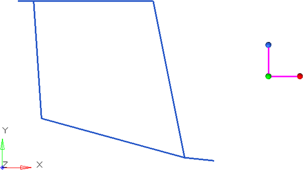

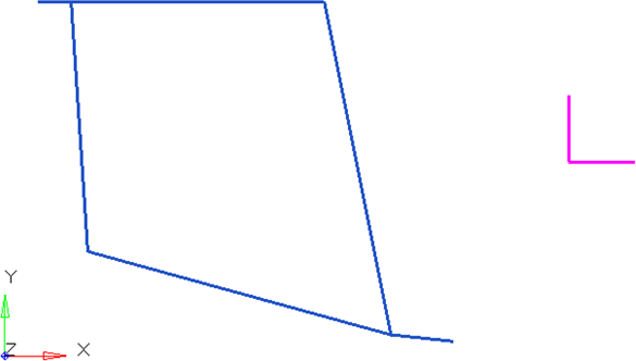

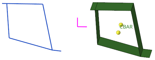

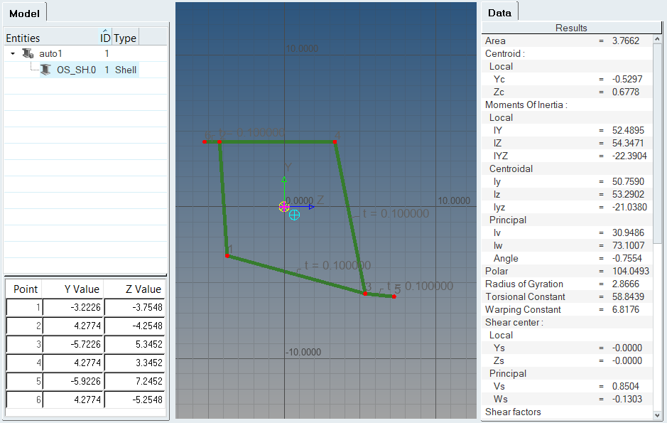

13. . 青いラインはプロット要素で、ビームの断面を表します。要素またはラインはビームの断面を表現するのに使用されます。マゼンタ色のラインはプロット要素で、HyperBeam内で断面の向きを調整するのに使用します。

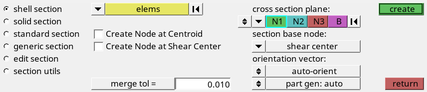

  1. 1DページでHyperBeamパネル、shell sectionサブパネルをクリックします。
  2. セレクタータイプをuse elemsに設定し、青色のプロット要素を選択します。
  3. cross section planeの下で、方向セレクターに切り替えます。
  4. N1、N2、N3を選択します。
    14.
    N1とN2を結ぶベクトルが作成され、これがHyperBeamで使用されるローカルのy軸となります。N3はz軸のプラス方向となります。この時点でローカルの各軸の向きを把握することが重要です。これは、後でビームの断面をBar要素のためにその向きを調整する際に必要になります。
  5. 断面の基準節点を shear centerに設定します。
  6. createをクリックします。
    HyperBeamビューが起動されます。

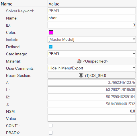

HyperBeamにより選択対象の断面特性が計算されたら、PBAR カードイメージにビーム断面を関連付ける必要があります。これは、コンポーネントを生成し、PBAR カードイメージを参照する特性を割り当てることにより行われます。
  1. HyperBeamビューを終了し、HyperBeamパネルでreturnをクリックします。
  4. プロパティを定義します。
    1. Name欄にpbarと入力します。
    2. Card Imageには、PBARを選択します。
    4. Advanced Selection」ダイアログで、OS_SH.0を選択し、OKをクリックします。

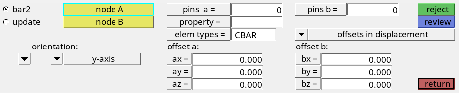

    17. Barsパネル
    絶対y軸を使用して断面が定義されている場合、HyperBeamを使用したBar要素の断面の方向定義は非常に簡単です。Barsパネルで指定された向きは梁断面のy軸に合わせられます。この場合、Barsパネルのy軸の正方向はHyperBeam断面のy軸と一致します。
