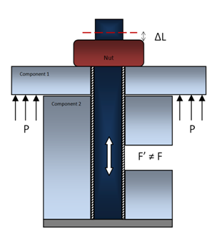

Step 2では、すべてのボルトの短縮量 Δ L で“ロック”されたまま、他の荷重がアセンブリにかけられます(図 2)。この段階では、ボルト内の応力とひずみは通常変化し、取り除かれた材料の長さ Δ L は、各ボルト共一定のままとなります。
2. プリテンショニングされたアセンブリ – “ロック”されたボルトの短縮と荷重の適用(Step 2)

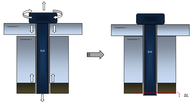

別のアセンブリのシナリオとして、ボルト上部のナットを用いる代わりに、ベースナット内にボルトを締め付け、これによってアセンブリを圧縮するものがあります(図 3)。
3. プリテンション荷重適用の別のアプローチ
この場合、ボルトの作用パートの短縮される量(材料の削除)はボルト-ナットのインターフェースではなく、ベースのねじ山の中で起こります。ただし、最終的な力学的効果は同じです。

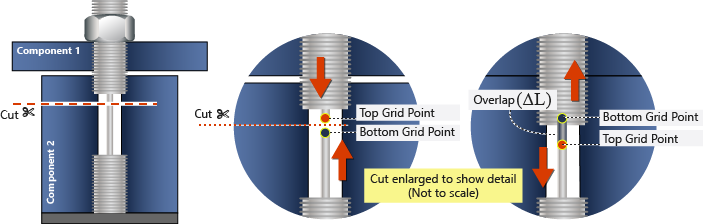

Step 1

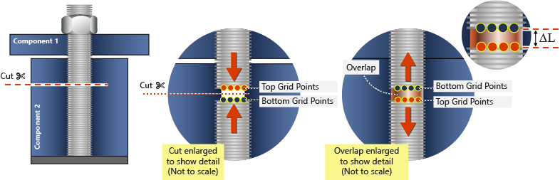

1次元ボルトプリテンショニングのFEA処理の概念を図 4に示します。ボルトは3次元要素を使用してモデル化され、ビームまたはロッド要素はプリテンショニングの適用先となるボルトの選択セクションを表します。
  1. 最初に、架空の断面がビームに導入され(これはPRETENSIONコマンドを含むサブケースで内部的に自動で行われます)、断面の位置に2つの複製の節点が作成されます。
    4. 1次元要素を使用して1次元ボルトに適用されるボルトプリテンショニングのFEAインプリメンテーション

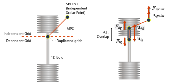

    さらに、スカラーポイント(SPOINT)が自動的に作成され、独立した節点として機能します。自己釣り合いのプリテンション力のペアが、新しく作成されたSPOINTを通して切断面の両端に適用されます。指定されたプリテンション力はSPOINTに内部的に適用され、MPCを介して複製節点に伝達されます。MPCは、次の方程式に基づいて、新しく作成された複製節点とスカラーポイントの移動をコントロールします:
    u s p o i n t = u d g u i g MathType@MTEF@5@5@+= feaagKart1ev2aaatCvAUfeBSjuyZL2yd9gzLbvyNv2CaerbuLwBLn hiov2DGi1BTfMBaeXatLxBI9gBaerbd9wDYLwzYbItLDharqqtubsr 4rNCHbGeaGqiVCI8FfYJH8YrFfeuY=Hhbbf9v8qqaqFr0xc9pk0xbb a9q8WqFfeaY=biLkVcLq=JHqpepeea0=as0Fb9pgeaYRXxe9vr0=vr 0=vqpWqaaeaabiGaciaacaqabeaadaqaaqaaaOqaaiaadwhalmaaBa aabaGaam4CaiaadchacaWGVbGaamyAaiaad6gacaWG0baabeaakiab g2da9iaadwhalmaaBaaabaGaamizaiaadEgaaeqaaOGaeyOeI0Iaam yDaSWaaSbaaeaacaWGPbGaam4zaaqabaaaaa@44CE@
    ここで、
    u s p o i n t
    独立したスカラーポイント(SPOINT)の変位
    u d g
    従属した節点の変位
    u i g
    独立した節点の変位
    強制変位 u s p o i n t によるスカラーポイント上の反力は、従属節点または独立節点に作用する力と等価として示すことができます。

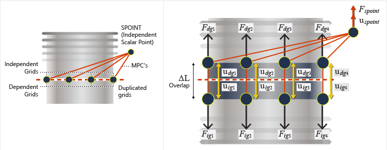

3次元ボルトプリテンショニングでは、3次元ソリッド要素を使用してボルトが表現(メッシュ)されます。ビームにおける横方向の面は切断される向きに沿って識別され(断面)、複製節点が多点拘束(MPC)とSPOINTによってコントロールされて、プリテンショニングの効果がシミュレートされます。
Step 1

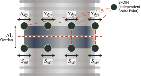

3次元プリテンショニングの最初のステップでは、ボルトの横断面サーフェスを識別します。OptiStructは選択したサーフェスでボルトを自動的に切断します。切断面の既存の節点をミラーリングして複製の節点が作成されます。これはPRETENSIONコマンドを含むサブケースで内部的に自動で行われます。
7. 3次元要素を使用して3次元ボルトに適用されるボルトプリテンショニングのFEAインプリメンテーション(プリテンション方向)
プリテンション方向:
u s p o i n t = u d g k u i g k      k = 1   t o  N MathType@MTEF@5@5@+= feaagKart1ev2aaatCvAUfeBSjuyZL2yd9gzLbvyNv2CaerbuLwBLn hiov2DGi1BTfMBaeXatLxBI9gBaerbd9wDYLwzYbItLDharqqtubsr 4rNCHbGeaGqiVCI8FfYJH8YrFfeuY=Hhbbf9v8qqaqFr0xc9pk0xbb a9q8WqFfeaY=biLkVcLq=JHqpepeea0=as0Fb9pgeaYRXxe9vr0=vr 0=vqpWqaaeaabiGaciaacaqabeaadaqaaqaaaOqaaiaadwhalmaaBa aabaGaam4CaiaadchacaWGVbGaamyAaiaad6gacaWG0baabeaakiab g2da9iaadwhalmaaBaaabaGaamizaiaadEgacaWGRbaabeaakiabgk HiTiaadwhalmaaBaaabaGaamyAaiaadEgacaWGRbaabeaakiaabcca caqGGaGaaeiiaiaabccacaWGRbGaeyypa0JaaGymaiaabccacaWG0b Gaam4BaiaabccacaqGobaaaa@4FF9@
プリテンション方向に対して垂直:
u d g k = u i g k      k = 1   t o  N MathType@MTEF@5@5@+= feaagKart1ev2aaatCvAUfeBSjuyZL2yd9gzLbvyNv2CaerbuLwBLn hiov2DGi1BTfMBaeXatLxBI9gBaerbd9wDYLwzYbItLDharqqtubsr 4rNCHbGeaGqiVCI8FfYJH8YrFfeuY=Hhbbf9v8qqaqFr0xc9pk0xbb a9q8WqFfeaY=biLkVcLq=JHqpepeea0=as0Fb9pgeaYRXxe9vr0=vr 0=vqpWqaaeaabiGaciaacaqabeaadaqaaqaaaOqaaiaadwhalmaaDa aabaGaamizaiaadEgacaWGRbaabaGaeyyPI4faaOGaeyypa0JaamyD aSWaa0baaeaacaWGPbGaam4zaiaadUgaaeaacqGHLkIxaaGaaeiiaO GaaeiiaiaabccacaqGGaGaam4Aaiabg2da9iaaigdacaqGGaGaamiD aiaad+gacaqGGaGaaeOtaaaa@4B85@

8. 3D要素を使用して3Dボルトに適用されるボルトプリテンショニングのFEAインプリメンテーション. (プリテンション方向に対して垂直)
強制変位 u s p o i n t によるスカラーポイント上の反力は、従属節点または独立節点のいずれかに作用する力の大きさの合計と等価として示すことができます。
f s p o i n t = k = 1 N f d g k = k = 1 N f i g k MathType@MTEF@5@5@+= feaagKart1ev2aqatCvAUfeBSjuyZL2yd9gzLbvyNv2CaerbuLwBLn hiov2DGi1BTfMBaeXatLxBI9gBaebbnrfifHhDYfgasaacH8srps0l bbf9q8WrFfeuY=Hhbbf9v8qqaqFr0xc9pk0xbba9q8WqFfea0=yr0R Yxir=Jbba9q8aq0=yq=He9q8qqQ8frFve9Fve9Ff0dmeaabaqaciGa caGaaeqabaqaaeaadaaakeaacaWGMbWaaSbaaSqaaiaadohacaWGWb Gaam4BaiaadMgacaWGUbGaamiDaaqabaGccqGH9aqpdaaeWbqaaiaa dAgadaWgaaWcbaGaamizaiaadEgacaWGRbaabeaakiabg2da9aWcba Gaam4Aaiabg2da9iaaigdaaeaacaWGobaaniabggHiLdGcdaaeWbqa aiaadAgadaWgaaWcbaGaamyAaiaadEgacaWGRbaabeaaaeaacaWGRb Gaeyypa0JaaGymaaqaaiaad6eaa0GaeyyeIuoaaaa@4DF5@

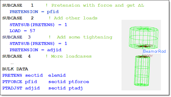

プリテンションを含む問題の求解は、線形または非線形の静解析サブケースの標準的な順序に合致します(ステップ2、構造のプリテンション解析は、固有振動数、周波数応答、座屈、過渡サブケースでも利用可能です)。
それぞれのユーザー入力は、バルクデータエントリセクション内でのプリテンションを受ける断面、荷重と調整量、加えてサブケース情報エントリセクションでのプリテンション順序の指定を必要とします。利用可能なコマンドの概要を以下に示します。各コマンドの詳細については、それぞれのカードの説明を参照してください。
バルクデータエントリセクション
PRETENS
プリテンション断面を定義します。現在、これはそれぞれの1D要素を指定します。
PTFORCE
プリテンション力F (実際の力のペア)の定義し、それぞれのプリテンション断面を割り当てます。
PTFORC1
複数のプリテンション断面に力を割り当てる単純化フォーマットです。
PTADJST
引張りの調整量 Δ L ‘ を定義し、それぞれのプリテンション断面を割り当てます。
PTADJS1
複数のプリテンション断面に1つの調整量を割り当てる単純化フォーマットです。
PTADD
複数のプリテンション力または調整量を1つの荷重IDに結合します。
PRETPRM, INILOAD
詳細については、パラメータページをご参照ください。
PRETPRM, PRTSW
サブケース情報エントリセクション
PRETENSION
この静解析サブケースでプリテンション力 / 調整量をアクティブにします(上で記したステップ1に対応します)。
STATSUB(PRETENS)
プリテンションボルトを生成したサブケースを指定し、現在のサブケースに取り入れられます(上で記したステップ2に対応します)。
PRETENSIONSTATSUB(PRETENS)が同じサブケースにあることも可能です – これは、より複雑なプリテンション順序を模擬するために用いることができます。
