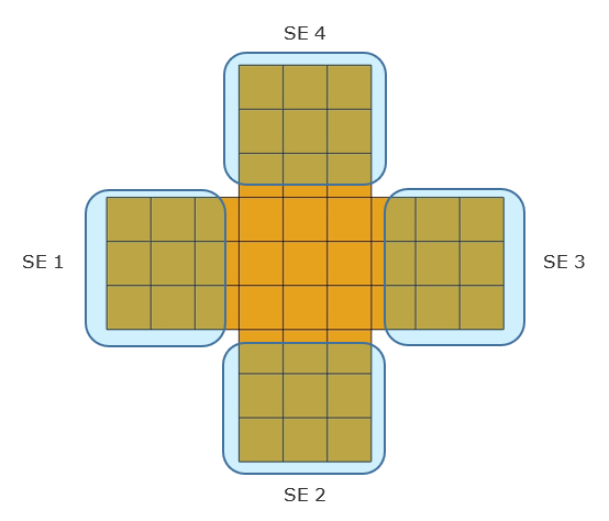

ここでは、4つのスーパーエレメントに関する例を考えます。解析前に、すべての必要なスーパーエレメントが作成されます。

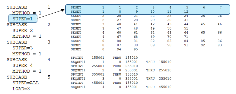

1. スーパーエレメントの定義
各サブケースは、SUPERカードとMETHODカードを使用して作成されます。SUPERカードは、個々のスーパーエレメントに関する情報を提供し(SUPERは、特定のスーパーエレメントの内部点を定義するSESETを参照します)、縮退(区分モード合成)の動的モードはMETHODカードを使用して指定されます。サブケース固有のパラメータ(PARAM,ORIGK4)を使用して、すべての材料減衰係数を置き換えることができます。
2. スーパーエレメントのサブケース定義

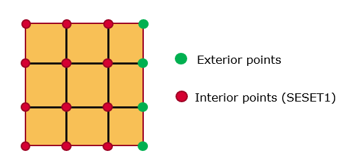

内部スーパーエレメントでは、すべての節点はデフォルトで外部点です。各スーパーエレメントのSESETによって適切な内部点を選択します。すべての節点はデフォルトで外部点であるため、指定された要素について節点の一部が内部点として選択された場合、残りの節点は外部点のままになります(図 3)。

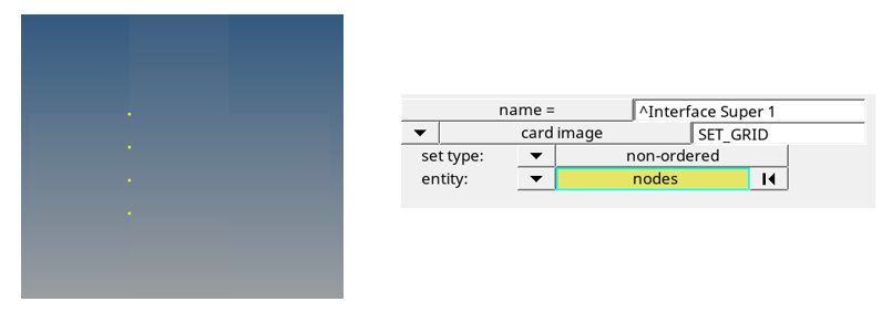

3. CSUPEXTによって定義された外部点と内部点
代わりに、CSUPEXTを使用して、特定の節点を外部点として明示的に選択することもできます。この方法を使用すると、選択した節点を外部点のままにすることができます。

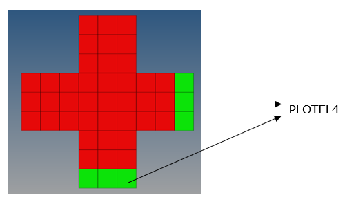

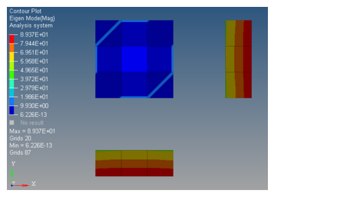

内部スーパーエレメントの結果は、標準スーパーエレメントと同様にリカバリーできます(図 8および図 9)。ただし、変位をリカバリーするためには、内部スーパーエレメント内にPLOTEL要素を作成する必要があります。これらのPLOTEL要素は、縮退マトリックスが含まれている同じ.h3dファイル内に自動的に格納されます。レジデュアルランの後に、PLOTEL節点について変位出力が要求された場合は、PLOTEL節点からの変位がリカバリーされます。
8.
9.

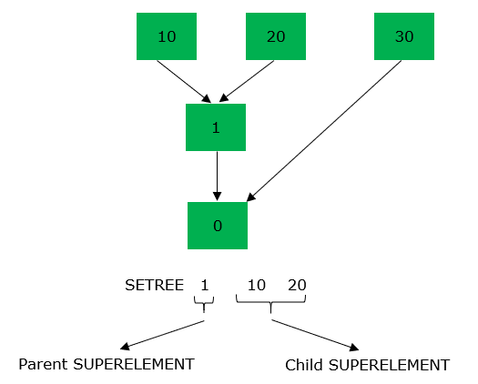

マルチレベルスーパーエレメントツリー
マルチレベルスーパーエレメントツリーを使用して、後続のレジデュアルランにおけるインターフェース自由度の数を低減します。この処理は、ツリー構造の数個の下位レベルコンポーネントを集約することで実行されます(図 10)。
