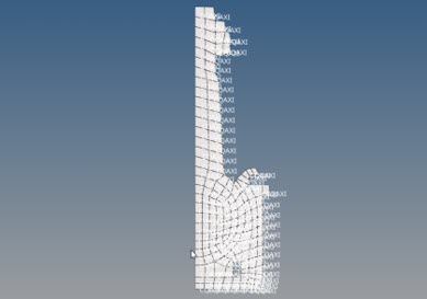

CQAXI要素でのモデルのメッシング
メッシングされた2DパートにはCQUAD4要素が含まれていますが、軸対称モデルにCQAXI要素が使用されます。
  1. Element Typesを選択します。
  2. 2D&3Dパネルをアクティブにします。
  3. CQUAD4をクリックし、CQAXIを選択します。
    2. 要素タイプの変更
  4. elements > displayedをクリックします。
    表示されている要素がすべて選択されます。
  5. updatereturnをクリックします。
  6. 2D&3Dパネルから、elements > displayedを選択します。
  7. reviewreturnをクリックします。
    要素タイプが検証されます。

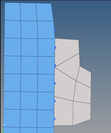

セットセグメントの作成

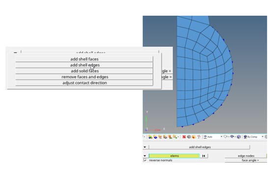

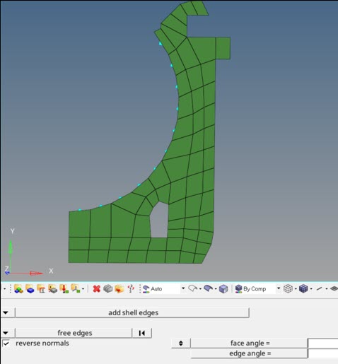

本ステップでは、ボールスタッドについてメイン(旧称“マスター”)サーフェスを作成します。
  1. Model Browser内で右クリックし、context menuからCreate > Set Segmentを選択します。
  2. Nameに、mainと入力します。
  3. Entity Editorで要素上をクリックしてadd shell edges > free edgesを選択し、ハウジングと接触しているボールスタッドのエッジを選択します。
    4. 接触に2D要素を選択
  4. ハウジングと接触していない要素を接触解除し、reverse normalを選択してaddをクリックします。
    これで、メインサーフェスが作成されました。
  5. Model Browser内で右クリックし、context menuからCreate > Set Segmentを選択します。
  6. Nameに、secondaryと入力します。
    5. ハウジングのセカンダリ接触要素
  7. Model Browser内で右クリックし、context menuからCreate > Set Segmentを選択します。
  8. Nameに、Main_ball_Studと入力します。
  9. シェル要素を使ってボルトと接触しているボールスタッドの要素を選択します。
  10. 同様にしてボルト用のセットセグメントを作成し、Secondary_boltと名称変更します。
    6. ボールスタッドとボルトのメインおよびセカンダリ接触要素
    ヒント: 要素の接触を解除するには、free edgesから要素に切り替え、Shiftとマウスの左ボタンを使って、接触していない要素の選択を解除します。
    ボールスタッドとボルトとの間の接触のセットセグメントが作成されました。

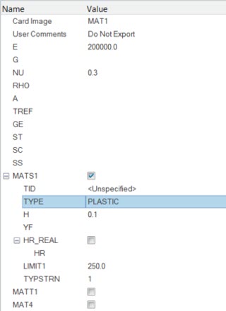

材料の生成
  1. Model Browser内で右クリックし、context menuからCreate > Materialを選択します。
  2. Curve editorウィンドウが表示されます。Newをクリックし、Name=にMAT1と入力してproceedをクリックします。
    新しい材料MAT1が作成されました。
  3. Card Imageに、MAT1を選択します。
  4. NU(ポワソン比)に0.3と入力します。
  5. 各欄の横に材料の値を入力します。
    7. 材料特性

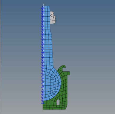

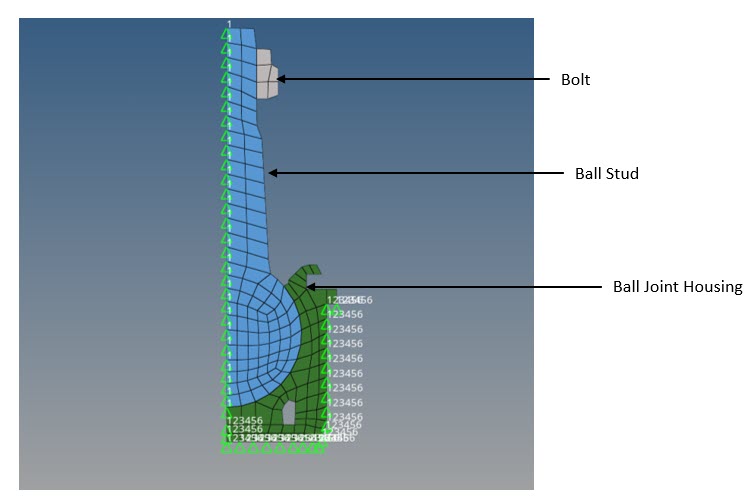

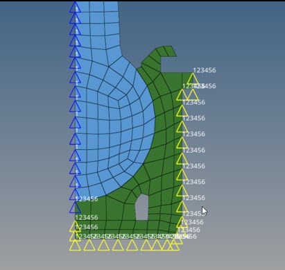

SPC荷重コレクターの作成
  1. Model Browser内で右クリックし、context menuからCreate > Load Collectorを選択します。
    デフォルトの荷重コレクターがEntity Editorに表示されます。
  2. Curve editorウィンドウが表示されます。Newをクリックし、Name=にSPC1と入力してproceedをクリックします。
  3. Constraintsをクリックし、Constraintsパネルを開きます。
  4. 2次元軸対称のボールスタッドのエッジを選択し、dof-1のみ(並進Xが固定)、0と入力します。
  5. Createをクリックします。
    10. ボールスタッドの拘束
  6. Model Browser内で右クリックし、context menuからCreate > Load Collectorを選択します。
  7. Curve editorウィンドウが表示されます。Newをクリックし、Name=にSPC2と入力してproceedをクリックします。
  8. Constraintsをクリックし、Constraintsパネルを開きます。
  9. 図 11に示すように、ハウジングのfree edgesを選択し、すべての自由度123456を選択して値0を入力します。
    すべての自由度が拘束されます。
  10. returnをクリックします。
    11. ハウジングの拘束

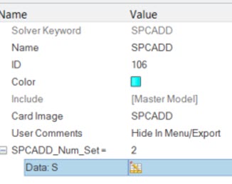

  11. Model Browser内で右クリックし、context menuからCreate > Load Collectorを選択します。
  12. NemeにSPCADDと入力します。
  13. Card Imageに、SPCADDを選択します。
  14. SPCADD_NUM_SETに2と入力します。
  15. data setで、SPC1SPC2を選択します。
    12. SPCADD

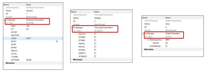

  16. 同様にして、右クリックし、Create > Load Step Inputsを選択し、名称をNLPARMNLADAPTNLOUTと入力して新規に荷重コレクターを作成します。
  17. Card Imagesに、以下の値を入力します。
    13. NLPARM、NLADAPTおよびNLOUT

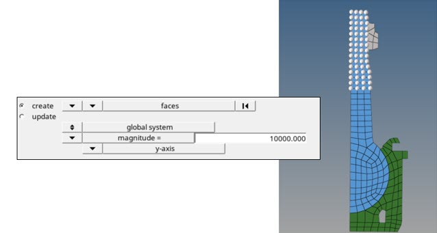

本ステップでは、荷重を付与する方法を示します。
  2. NameにForcesと入力します。
  3. BCs > Create > Forceをクリックし、Forceパネルを開きます。
  4. facesに切り替え、face of ball studを選択します。
  5. nodesに再度切り替え、nodesの選択を解除します。
    注: Shift + マウスの右ボタンを使用します。
  6. 図 14に示す節点群のみを選択します。
  7. Magnitudeに1000と入力し、y-axisを選択してcreateをクリックします。
    14. 荷重の付与(引き荷重)

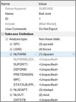

荷重ステップの作成
  1. Model Browser内で右クリックし、Create > Load Stepを選択します。
  2. NameにBall_Jointと入力します。
  3. Subcase Definitionを展開し、Analysis typeにNon-linear staticを選択します。
  4. SPCに、荷重コレクターのリストからspcaddを選択します。
  5. LOADに、荷重コレクターのリストからforcesを選択します。
  6. 同様に、NLADAPT、NLPARAM、NLOUTをそれぞれnladaptnlparamnloutとする。

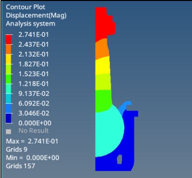

結果の表示

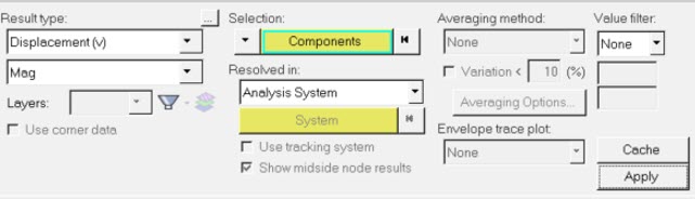

  1. コマンドウィンドウにProcess completed successfullyというメッセージが現われたら、 HyperViewをクリックします。
  2. 結果を開き、100%載荷における変位とフォンミーゼス応力コンターをプロットします。
  3. ツールバー上でresultsContour-16(Contour)をクリックします。
  4. Result typeの下で、1つ目のドロップダウンメニューからDisplacementを選択します。
  5. Applyをクリックします。
    17. Contourパネル
    変位のコンタープロットが確認できます。
    18. 変位のコンター

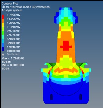

  6. element 2D & 3D stressesに切り替え、Applyをクリックします。
  7. 軸対称モデルからソリッドモデルの結果を見るには、パネルウィンドウからをクリックします。
  8. Specify axisymmetry axisにYを選択します。
  9. Countに20と入力します。
  10. Total angleに180と入力し、Applyをクリックします。
    19. 軸対称要素の回転
    20. 回転対称を用いた要素の応力結果
