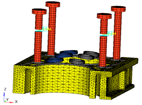

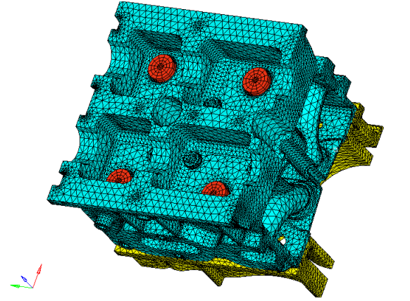

1. シリンダーヘッド、ガスケット、エンジンブロックを示すモデル
model_cyl_head
モデルは定義済みの8つのコンポーネントと、それらの対応するプロパティおよび材料割り当てで構成されています。コンタクトサーフェス(PT_Surf)が定義されており、これは既存のプリテンションサーフェスの3次元プリテンショニングに使用されます。1次元プリテンショニング用のプリテンションセクションも、4つのボルトのうちの2つに作成されており、セクション分けされているボルト群は(剛体を介して)1Dビーム要素を使って再結合されています。予め定義されたビジュアライゼーション補助機能もViewの下に用意されており、これによりユーザーは、4つのボルトのプリテンションセクションを容易に見ることができます。様々なパート間の接触サーフェスおよび接触インターフェース(TYPE=FREEZE)も作成されており、本チュートリアルのプリテンションの部分に焦点を当てることが可能です。

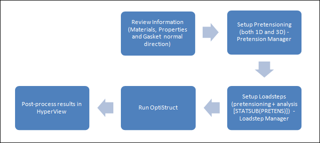

4. チュートリアルプロセスフロー
flowchart_tutorials

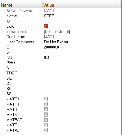

  2. Model BrowserのMaterialの下で、STEELをクリックします。
    Entity Editorで、MAT1エントリに予め値が入力されて表示されます。
  3. スティールの材料プロパティについて、MAT1バルクデータエントリが下の図に示すとおり入力されていることを確認します。
    5. 材料の確認 - Steel
    OS_1390_01

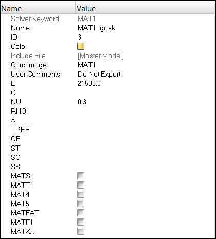

  4. Model BrowserMAT1_gaskを選択します。
  5. ガスケットの材料プロパティについて、MAT1バルクデータエントリが下に示すとおり入力されていることを確認します。
    6. 材料の確認 - Gasket
    OS_1390_02

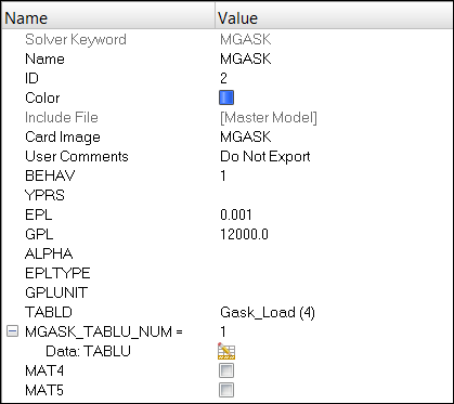

  6. MGASKをクリックします。
  7. ガスケットの材料プロパティについて、MGASKバルクデータエントリが下に示すとおり入力されていることを確認します。
    7. 非線形ガスケット材料特性の確認 - MGASK
    OS_1390_03

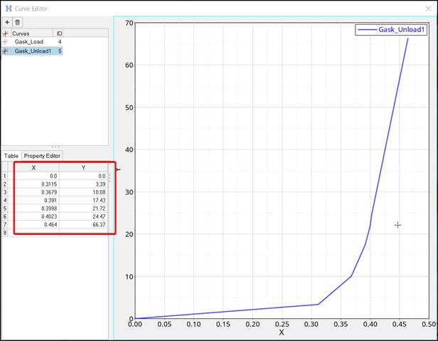

    ヒント: 図 7のTABLDおよびTABLU(1)欄(ガスケット載荷および除荷パス)は、別々のカーブ、Gask_LoadおよびGask_Unload1内でTABLES1バルクデータエントリによって定義されます。
  8. Curves フォルダーのGask_Loadを右クリックし、Editを選択してデータを表示します。
  9. ガスケット載荷パスを定義するTABLES1バルクデータエントリが下に示すとおり入力されていることを確認します。
    8. ガスケット載荷パスの確認– TABLES1
    OS_1390_04

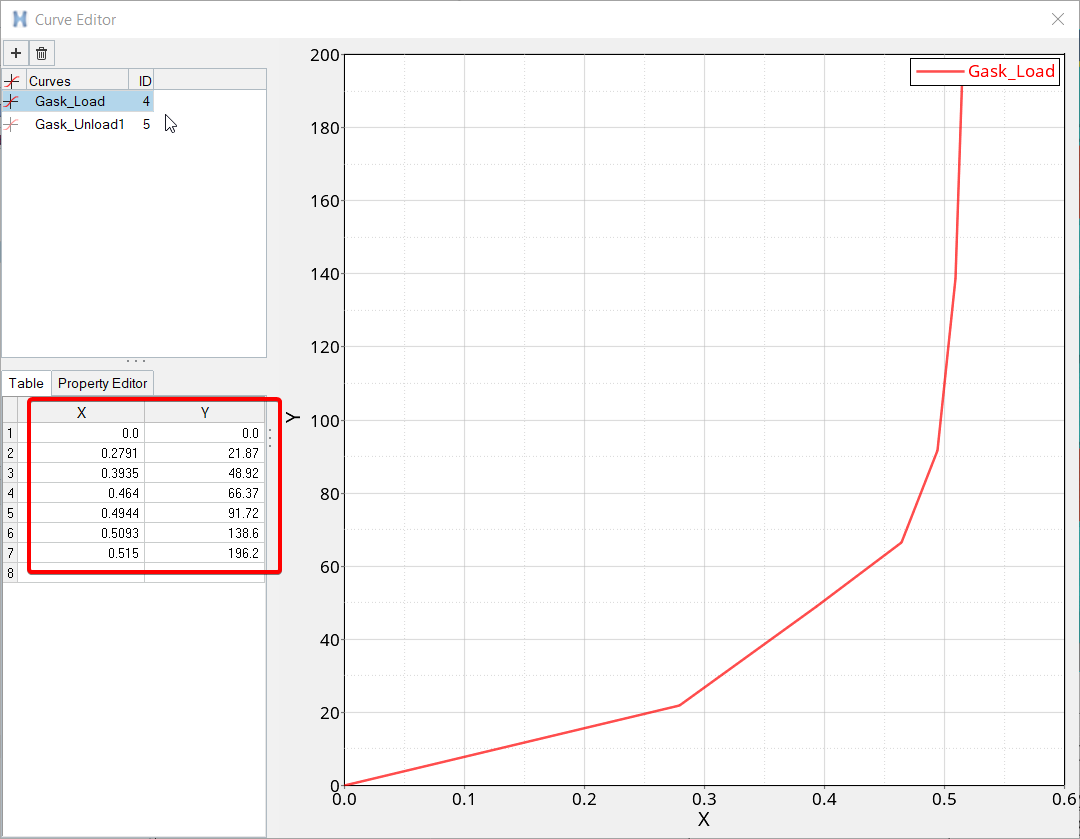

  10. 同様に、ガスケット除荷パス(カーブGask_Unload1)を定義するTABLES1バルクデータエントリが下に示すとおり入力されていることを確認します。
    9. ガスケット除荷パスの確認– TABLES1
    OS_1390_05

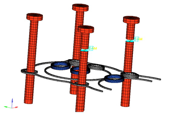

    ヒント: プロパティや荷重コレクターなど、残りの予め定義されたデータエントリも、同様に確認できます。荷重コレクター確認の手順は、場合によっては上に示したとおり簡単ではありませんが、他の様々なチュートリアルでユーザーのために十分説明されています。

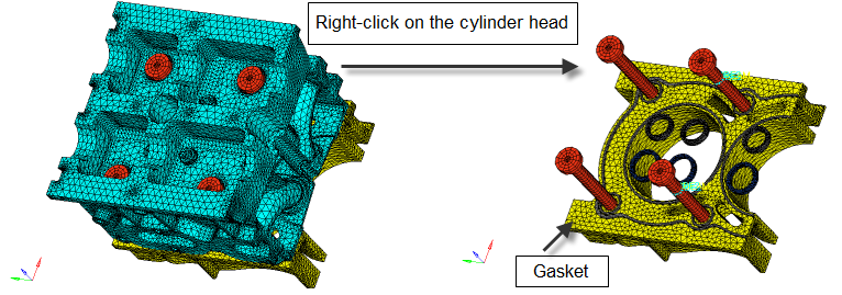

  11. ガスケットの法線方向は、Toolパネルでnormalsをクリックすることによって確認されます。
  12. ガスケットコンポーネントを選択するには、Show/Hideツール(図 10)を使ってシリンダーヘッドを隠し、ガスケットを見えるようにします。
    10. Masking(Show/Hide)ツール
    show-hide
  13. Show/Hideアイコンをクリックし、シリンダーヘッドを右クリックして非表示にします。
    これで、ガスケットが見えるようになりました。
    11. Maskingツールを使ってガスケットコンポーネントを表示
    gasket_component
  14. 同様にして、エンジンブロックを右ブロックで非表示とし、ガスケットの法線がよく見えるようにします。
  15. Show/Hideアイコンを再度クリックして選択を解除し、modeling windowからガスケットを直接選択してdisplay normalsをクリックします。
    図 12のように、ガスケットの法線がmodeling window内で見えるようになりました。法線はすべて、負のZ方向を指しています。
    12. ガスケットコンポーネントの選択
    gasket_component_select
    13. ガスケットの法線(負のZ方向)の表示
    gaskets_normal
これで、チュートリアルの確認セクションは終わりです。ここから、接触条件、コンタクトサーフェスおよびヘッドボルトに適用するプリテンショニングの作成に焦点を当てます。

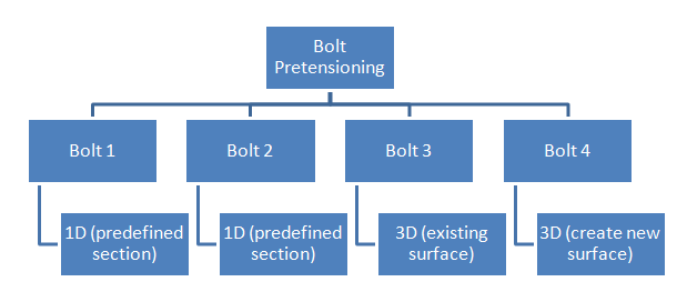

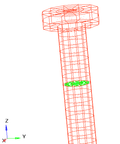

    サーフェスPT_Surfは、既存サーフェス上の3Dプリテンショニングを示すために、予め定義されています。新規サーフェスの作成により3Dプリテンショニングを追加的に示すために、4番目のボルトは変更せずに残します。
    15. 本チュートリアルのモデル用のボルトプリテンショニング
    flowchart_bolt

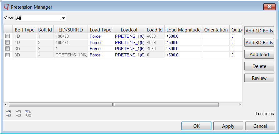

  3. menu barからTools > Pretension Managerをクリックし、Pretension Managerにアクセスします。

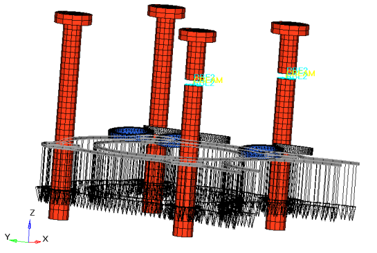

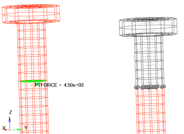

  4. Add 1D Boltsをクリックし、ボルト1およびボルト2内の2つの1Dビーム要素を選択します(Figure 18)。
    ヒント: グラフィックス領域内で選択のために要素群をズーミングしたり再配置したりする際、Ctrl+マウスの左クリックを使わないように気をつけます。Ctrl+マウスの左クリックを使うと、モデルが軸周りに回転し、View1のY-Zプレーンから外れてしまうことがあります。View1で作業を行う際には、Ctrl+マウスの右クリック(ドラッグアクション)のみを使うことが推奨されます。
    16. プリテンショニング用に定義済みの1D要素の選択
    predefined_1d_element

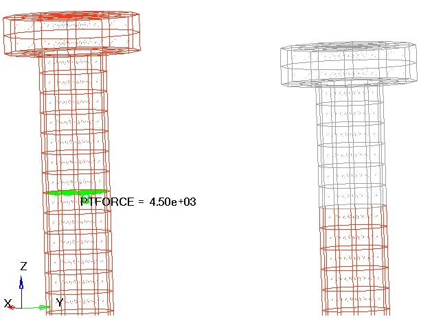

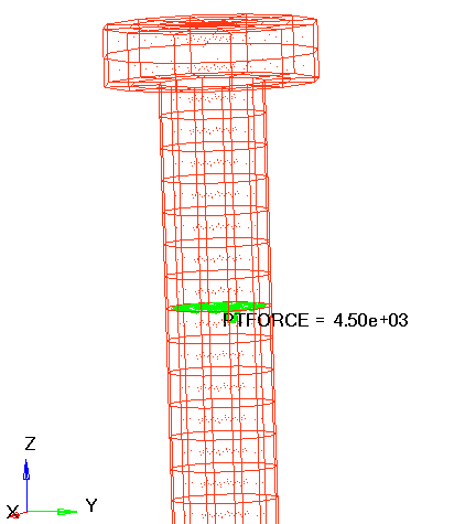

  5. Pretension Managerウィンドウ内のLoad Type列で、両方の欄を選択します(1つ目の欄をクリックし、続いてCtrlキーを押したまま2つ目の欄をクリックします)。2つ目の欄の横の下向きの矢印をクリックし、ドロップダウンメニューからForceを選択します。
  6. 同様に、Load Magnitude列の両方のボルトに、4500.0を入力します。
  7. Applyをクリックします。
    Figure 19に示すように、4500.0 Nのプリテンショニングフォースが両方の1Dボルトに適用されました。
    17. 1Dボルトにプリテンショニングフォースが適用(PTFORCE=4500 N)

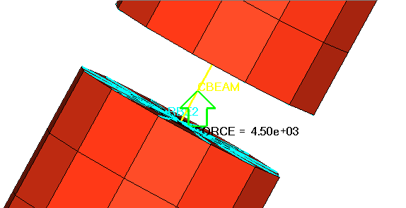

  8. Add 3D Boltsをクリックし、ドロップダウンメニューからSelect Existing Surfaceを選択します。
  9. Wireframe elements skin onlyアイコンvisualizationElementsWireframeSkinOnly-24をクリックし、3つ目のボルトに定義済みのコンタクトサーフェスPT_Surfを確認します。
    ヒント: 定義済みのサーフェスが見当たらない場合、Model Browserで、PT_Surfエントリの横にあるアイコンentityContactSurfaces-24をクリックします。
  10. Figure 20に示す、ボルト内の表示されている定義済みサーフェスをクリックし、proceedをクリックします。
    18. 定義済みPT_Surfサーフェスの選択
    predefined_pt_surf
  11. Load Type列の下のForceを選択し、Load Magnitude列に4500.0 Nを入力しして、Applyをクリックします。
    Figure 21に示すように、4500.0 NのプリテンショニングフォースがPT_Surfサーフェスに垂直に適用されました。
    19. 4500.0 Nのプリテンショニングフォースを3つ目のボルトの定義済みサーフェスPT_Surfに適用
    pt_surf
  12. Add 3D Boltsをクリックし、ドロップダウンメニューからCreate New Surfaceを選択します。
  13. グラフィックス領域の下のパネル内で、3d faceselemsに切り替えます。
    ヒント: 先述のクリック&ドラッグ機能(Shiftキーを押したまま)を使って、Figure 22に示すとおり、4つ目のボルトの頭頂部を選択します。
    20. プリテンショニング用に新規サーフェスを作成
    surface_create
  14. グラフィックス領域の下のパネルでnodesをクリックし、Figure 23に示すとおり、Y-Z面に垂直なサーフェス内のすべての節点を選択します。
    ヒント: 同じクリック&ドラッグ機能を使って(垂直サーフェスはY-Z面で1つのラインであるため、そのラインを囲むウィンドウを描く)、これらの節点を選択します。
    21. プリテンショニングサーフェスの作成に必要な節点群の選択
    nodes_selecting
  15. create > returnをクリックし、Fatigue Managerに戻ります。
  16. Load Type列の下のForceを選択し、Load Magnitude列に4500.0 Nを入力しして、Applyをクリックします。

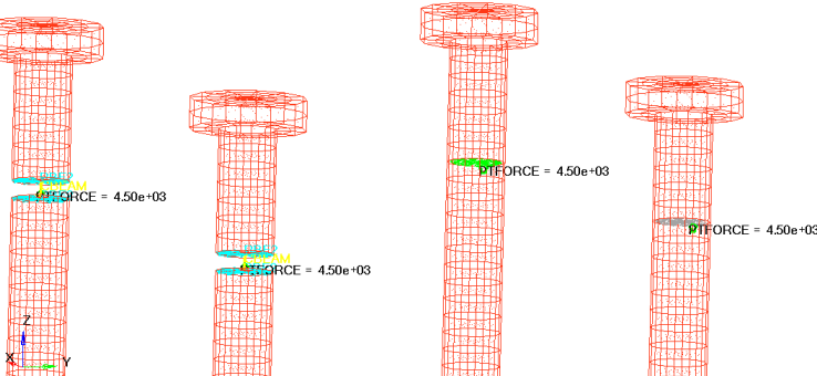

    22. 4つのボルトすべてについて表示されたPretension Manager
    pretension_mgr
  17. Pretension ManagerでOKをクリックし、Figure 25で示すとおり、4つのすべてのボルトとそのプリテンショニングフォースを確認します。
    23. 4つのプリテンショニングボルトの確認
    reviewing_bolts

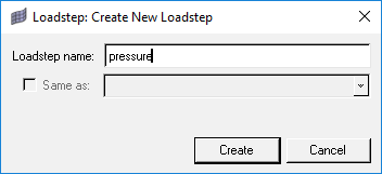

  11. Loadsteps BrowserLoadstepsで右クリックしNew loadstepを選択します。
  12. Loadstep name:欄にPretensionと入力し、Createをクリックします。
    25. 圧力荷重ステップの作成

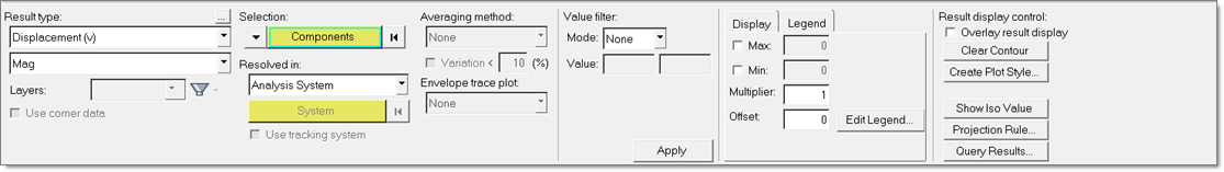

  3. ContourツールバーアイコンresultsContour-16をクリックします。
  4. Result typeの下の1つ目のプルダウンメニューで、Displacement(v)を選択します。
    27. HyperViewのContour plotパネル
    hv_contour_plot

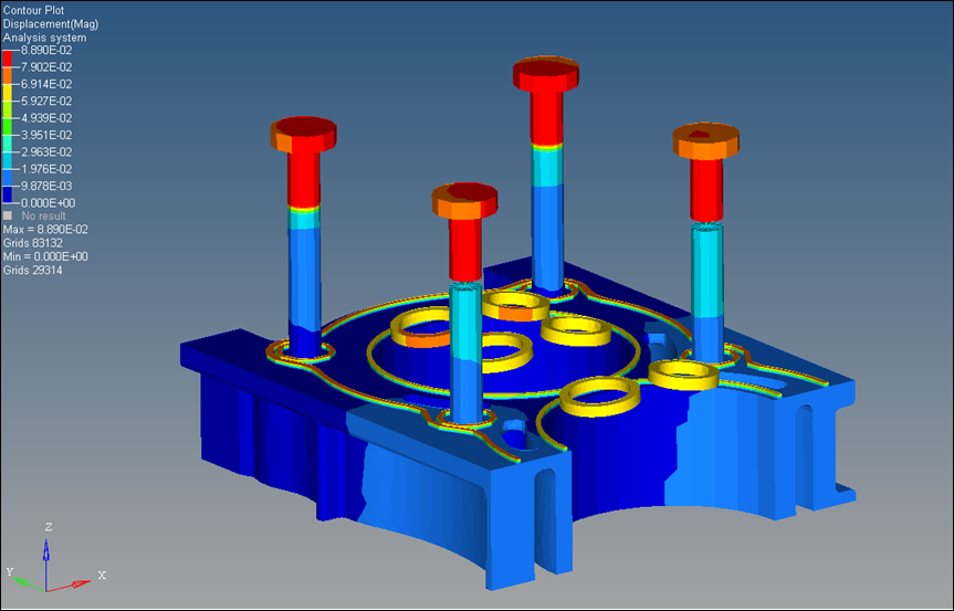

  5. Applyをクリックし、Results BrowserからSubcase 2 (Pressure)を選択します。
    変位のコンタープロットが、Figure 29に示されるように生成されます。シリンダーヘッドは、ヘッドボルトの変位プロットが見えるよう、非表示になっています。
    28. プリテンショニング後のPressureサブケースの変位コンター
    displacement_pressure
    Figure 29では、Pressureサブケースを実行した後の変位のプロットが確認できます。最大変位は約0.089 mmで、定義済みボルトヘッド近くの領域で発生しています。

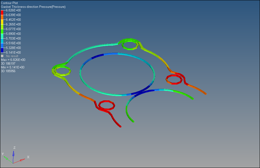

  6. Contour panelGasket Thickness-direction Pressureを選択し、Applyをクリックします。
    板厚方向のガスケット圧力のコンタープロットが、Figure 30のように作成されます。他のコンポーネント群は、ガスケット上の圧力のバリエーションがよく見えるように、非表示となっています。
    29. Pressureサブケースの板厚方向のガスケット圧力
    gasket_pressure
    チェックポイント
    ガスケットにかかる板厚方向の最大圧力は、0.21 MPaです。
