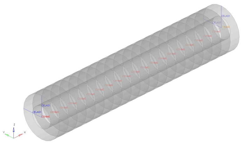

1. モデルのレビュー
os_1372_model
rotor.femファイルデータ

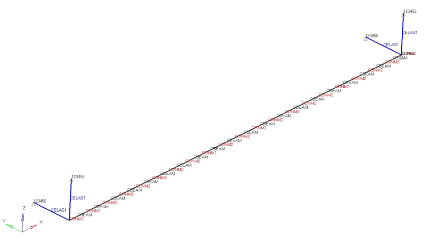

  • ローターについて、梁要素を使って1次元ラインメッシュが生成されている
  • ローターは、Material MAT1で定義されている
  • ローターは、Beam Propertyで定義されている
  • モデル内でSPC条件が定義されている

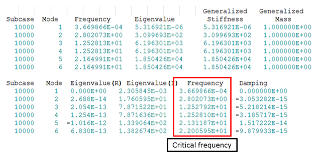

  2. rotor_sync.outファイルをテキストエディタに読み込みます。
    同期ローターダイナミクス解析から得られた周波数は、臨界周波数を表わしています。複素モードは虚部を含んでおり、それは振動の周波数を、その実部はモードの減衰を表しています。実部が負の場合、そのモードは安定していると言えます。実部が正の場合、そのモードは不安定となります。
    6. 複素モードの固有値
    os_1372_text_editor
  3. 交差ポイントから得られた臨界周波数と、rotor_sync.outファイルで得られた周波数を比較して検討します。
