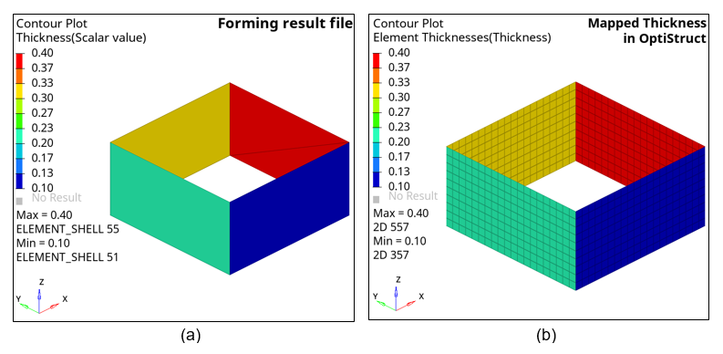

板厚マッピング機能を使用すると、外部成形結果ファイルからOptiStruct内の対応するモデルに板厚データをマッピングすることができます。
シートメタル成形から得られた部品を、成形からの板厚の変化を考慮した上で、アセンブリモデルでさらに解析する必要がある場合を考えてみましょう。

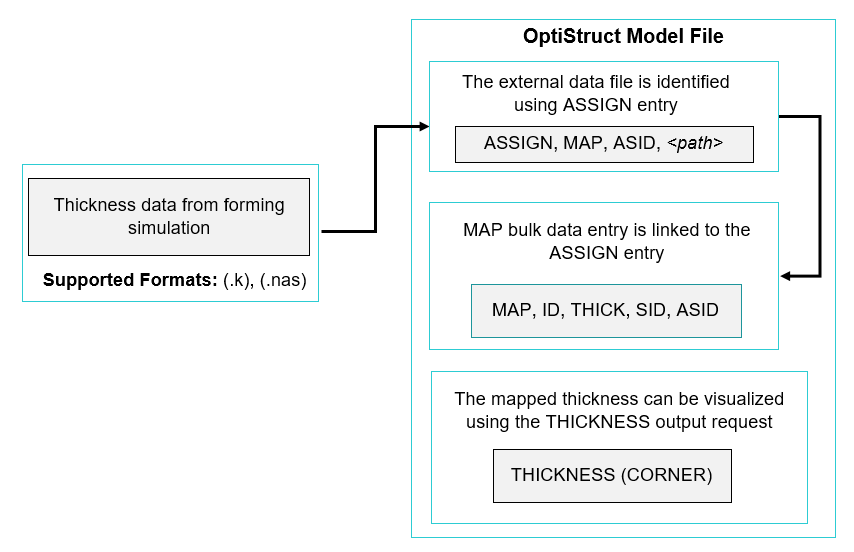

$ USING ASSIGN TO REFERENCE THE FORMING RESULT FILE
ASSIGN, MAP, 100,"forming_result.k"
$ REQUESTING THICKNESS OUTPUT FOR VISUALIZATION
THICKNESS(CORNER)=ALL
BEGIN BULK
$ DEFINITION OF MAP ENTRY
MAP, 1, THICK, 12, 100
$ SET OF ELEMENTS TO WHICH THE MAPPING MUST BE APPLIED
SET, 12, ELEM, LIST
+, ALL

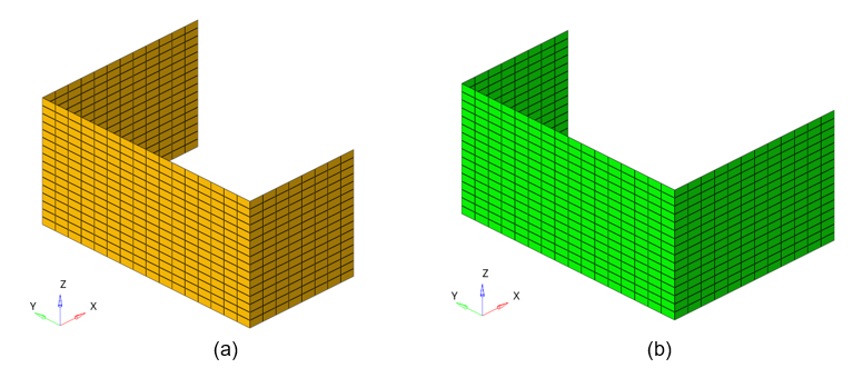

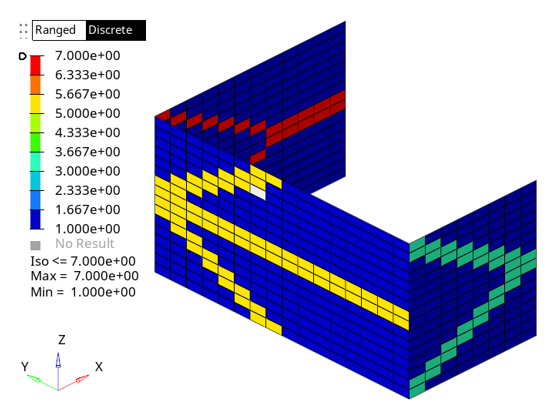

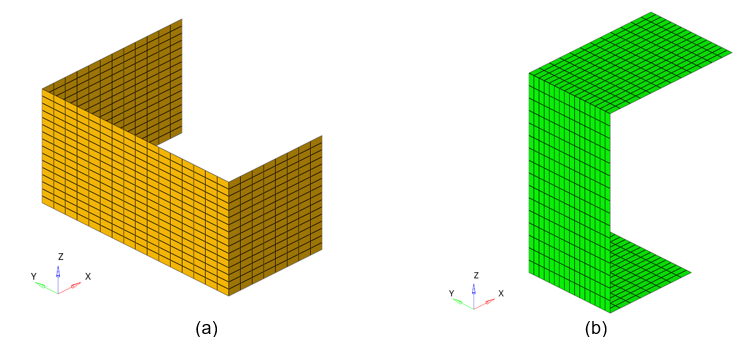

成形結果とOptiStructモデルの間で方向が異なる場合、通常のマッピング処理が機能しないことがあります。

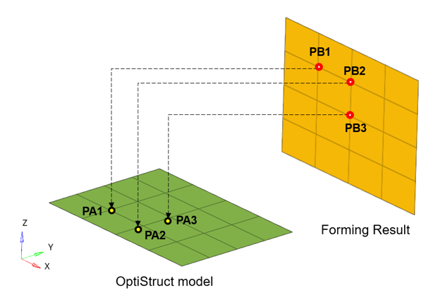

そのような場合、MATCHオプションでの位置変更は、継続行でRTYPE = MATCHと指定することで使用できます。MATCHオプションで位置変更を行うには、OptiStructモデルではPAi、成形結果ではPBiと呼ばれる3つのマッチング節点IDペアを定義する必要があります(i =1, 2, 3)。
PA1、PA2、PA3で定義された節点IDが、それぞれPB1、PB2、PB3を用いて定義された節点IDと一致しない場合、OptiStructはエラーメッセージを発します。

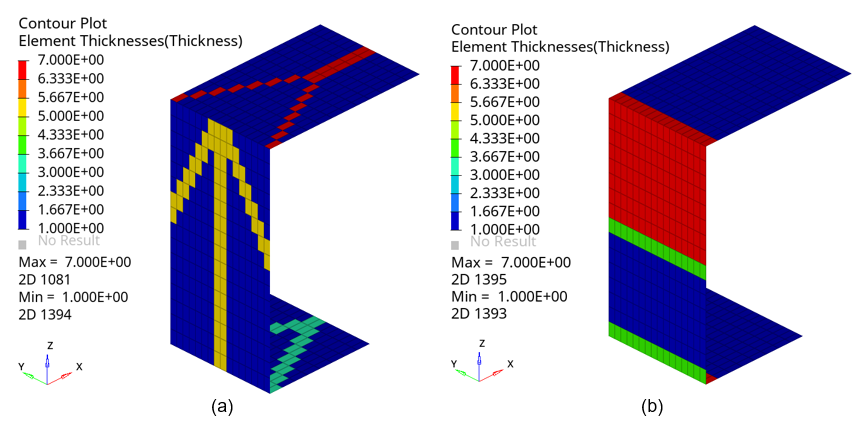

MATCHによる位置変更の効果は、図 7(a)の板厚が正しくマッピングされているところに見ることができます。

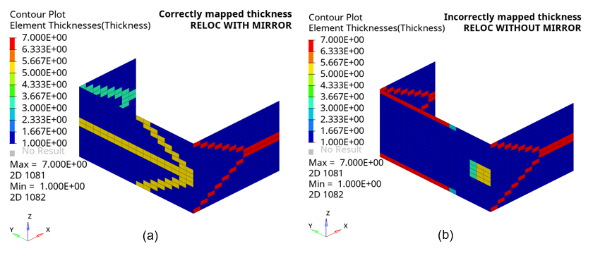

前述のMATCHによる位置変更方法では、成形結果ファイルとOptiStructモデルファイルが鏡像であり、マッピングを行う必要がある場合は上手くいきません。
そのような場合、継続行でRTYPE = MIRRORと指定することで、MIRRORオプションでの位置変更が使用できます。

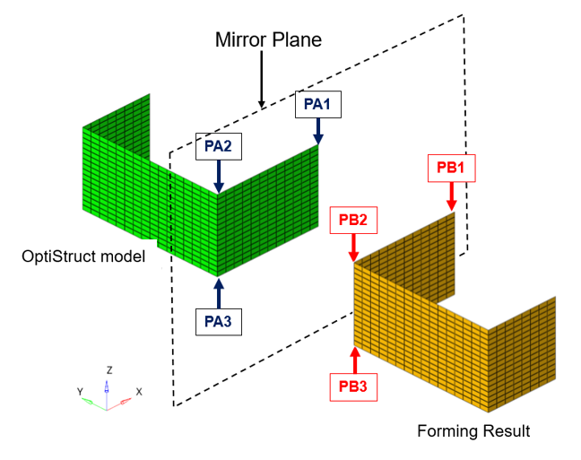

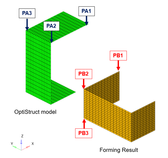

MIRRORオプションで位置変更を行うには、OptiStructモデルではPAi、成形結果ではPBiと呼ばれる3つの節点IDペアを定義する必要があります(i =1, 2, 3)。

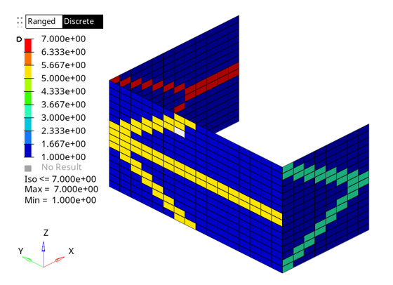

節点IDのペアは、PA1、PA2、PA3で定義された点がそれぞれPB1、PB2、PB3の鏡像となるように定義されなければなりません。板厚は、成形結果ファイルからPB1、PB2、PB3で定義された平面について鏡面コピーされます。
MIRRORによる位置変更の効果はで、図 11(a)の板厚が正しくマッピングされているところに見ることができます。
