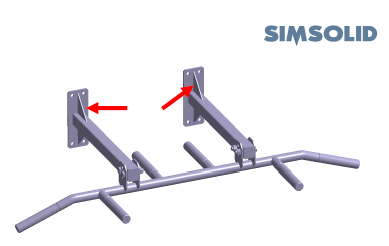

新しいジオメトリは、最初の設計スタディ(Study 1)とほとんど同じです。唯一の違いは、垂直サポートブラケットの設計にあります。SimSolidは、必要なリソースを最小化するために同じジオメトリをインスタンス化します。これにより、データベースのサイズが小さくなり、解法に要する時間が短くなります。

新しいジオメトリがStudy 2に読み込まれます。すべての解析定義がStudy 1からStudy 2にコピーされます。では、矛盾や不一致が赤色のフラグで示されます。このチュートリアルでは、幾何学的な不一致を修正する必要はありません。注: アセンブリの新しいパートには、まだ材料が割り当てられていません。
図 1. 設計スタディ1
図 2. 設計スタディ2

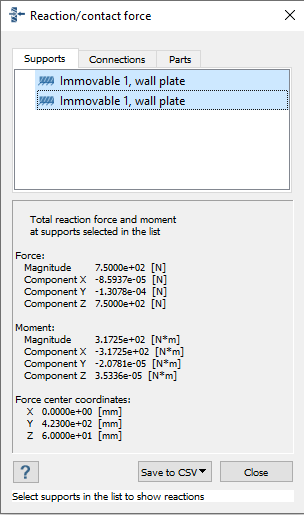

反力の表示
- でを開きます。
- ツールバーで
(Reaction/contact force)をクリックします。 -
Supportsタブ、Connectionsタブ、またはPartsタブをクリックします。
反作用のサマリーテーブルが開きます。モーメントのベクトルがmodeling windowに表示されます。
図 3.
- オプション: サポート、結合、またはパートを1つ選択すると、その単一の要素上の力が表示されます。
- オプション: 複数のサポート、結合、またはパートを選択すると、それらの要素上の力のサマリーが表示されます。
