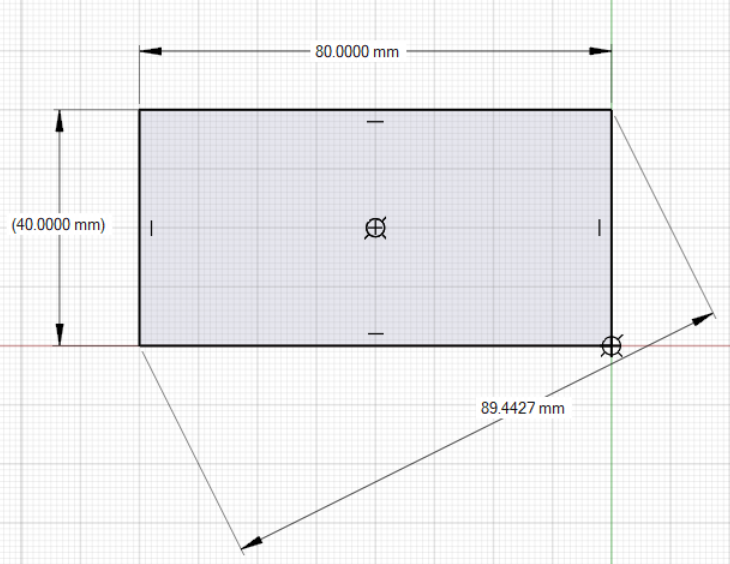

駆動寸法:これらの寸法は、設計の意図を反映しています。また、マイクロダイアログを使って、数値の入力や変数の割り当てなど、直接編集することも可能です。駆動寸法を変更すると、参照寸法も変更されます。
参照寸法:これらの寸法は括弧内に表示され、直接編集することはできません。
ヒント:
  • どの寸法を編集するかを決めて、まずそれをキャプチャします。これは、後から参照寸法から駆動寸法に変更するよりも簡単です。
  • 四角形のスケッチが2つの寸法(例:長さと幅)で定義されると、追加の寸法はデフォルトで参照寸法として取り込まれます。

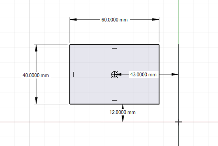

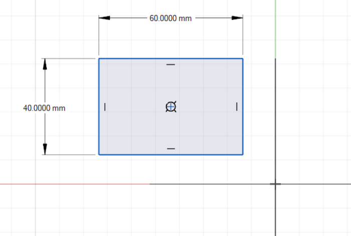

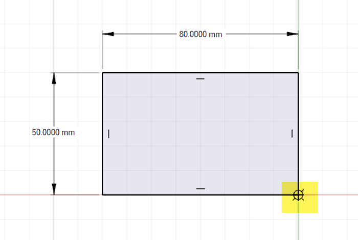

スケッチの詳細定義
スケッチは、その寸法と原点からの相対的な位置が定義されたときに、詳細定義されます。詳細定義されたスケッチは黒色で表示されます。
  1. アクティブなスケッチで、寸法ツールを開きます。
    • スケッチリボンで、寸法アイコンを選択します。
      または
    • キーボードで、Dキーを押します。
  2. スケッチに寸法を適用します。
  3. スケッチと原点の間の寸法を適用します。
  4. チェックマークを右クリックして、マウスで移動して終了するか、または右ダブルクリックします。
    ヒント:
    スケッチを詳細定義する最も簡単な方法は、グローバルな原点からスケッチを始めることです。

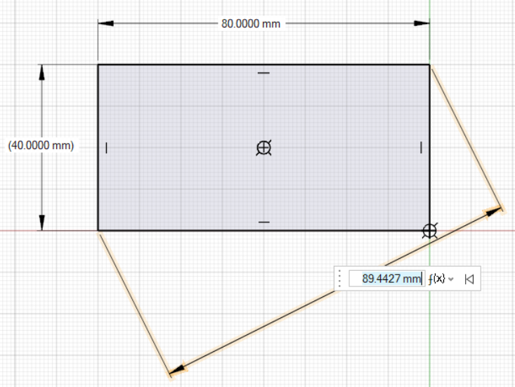

参照寸法の編集
参照寸法を駆動寸法に変換して編集できます。

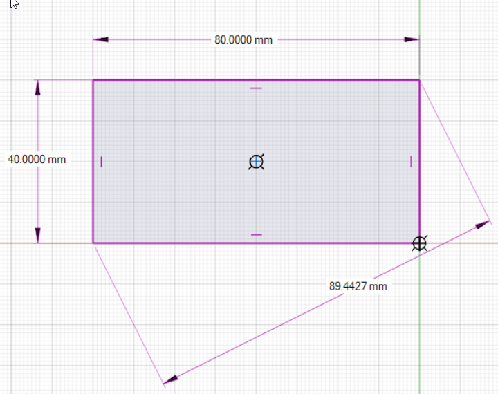

参照寸法を編集するには、まずその寸法を駆動寸法に変換する必要があります。スケッチが駆動寸法で制約されている場合、参照寸法を駆動寸法に変換するとスケッチが過剰に制約されます。任意の寸法を編集する前に、少なくとも1つの駆動寸法を参照寸法に変換する必要があります。
  1. アクティブなスケッチで、編集する参照寸法を右クリックします。
  2. コンテキストメニューの参照を選択解除します。
    この寸法は駆動寸法として表示されますが(括弧なし)、スケッチはマゼンタ色になり、制約過多であることを示します。

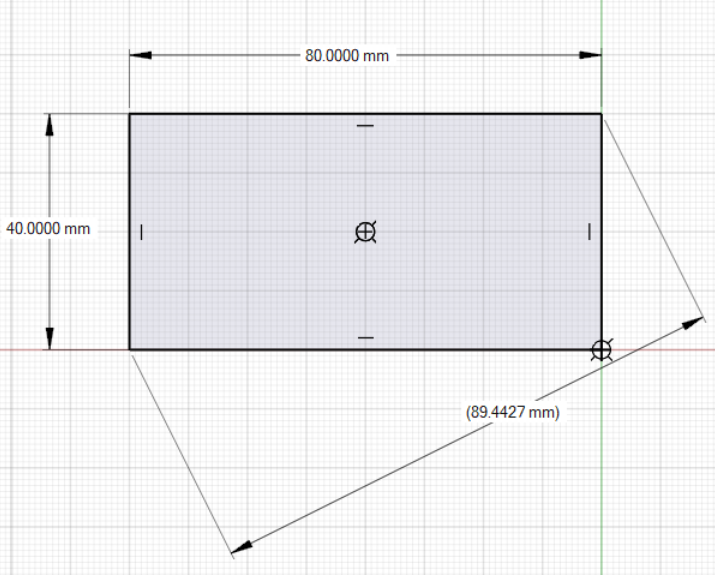

  3. 他の寸法の1つを右クリックします。コンテキストメニューで参照を選択します。
    寸法が括弧内に表示され、参照寸法であることがわかります。スケッチの色がマゼンタ色ではなくなりました。
  4. 編集する寸法を選択します。
  5. マイクロダイアログで:
    • テキストフィールドに必要な寸法を入力するか、または
    • アイコンを選択して、寸法に変数を割り当てます。
  6. 左クリックしてマイクロダイアログを閉じます。
