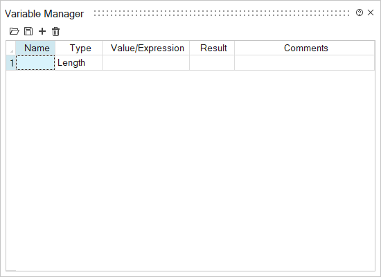

変数の管理
変数マネージャーを使って、新しい変数の作成、変数の編集、変数の.csv形式でのインポート/エクスポートができます。
  1. スケッチリボンで、変数ツールを選択します。
    変数マネージャーが表示されます。
  2. 次を実行できます。
    動作 操作 メモ
    .csvファイルからの変数のインポート をクリックします。 必須フォーマットはname,expression,type,commentです。ここで、typeは0=長さ、4=角度、1000=無単位、2000=文字列です。
    警告: 変数をインポートすると、既存の変数はすべて上書きされます。
    .csvファイルへの変数のエクスポート をクリックします。
    1つまたは複数の変数の削除
    1. 1つまたは複数の変数を選択します。
    2. をクリックします。
    新規変数を追加
    1. 空の名前フィールドを選択するか、 をクリックして名前を入力し、Enterキーを押します。
      重要: 名前フィールドは空白にできません。変数名は、数学演算子、数値、数学定数、Python予約語、単位指定子であってはなりません。名前にはアンダースコア(_)を含めることができますが、スペース、その他の特殊文字は使用できません。
    2. タイプカラムで、変数のタイプを選択します。
      • 長さ(デフォルト):これは長さだけでなく、高さ、幅、直径も指します。
      • 角度
      • 文字列:このオプションは、現在HyperMeshはサポートされていません。
      • 無単位:放射対称ツールのコピー数など、単位なしパラメータにはこのオプションを選択します。
    3. 値/式カラムには、数値を入力するか、OtherVariable*2など、変数間の従属関係を指定します。基本的な数学演算子(+、-、/、*)とPython数学関数を使用できます。
      結果フィールドに自動的に入力されます。
    4. オプションコメントカラムには、関連するメモを入力してください。
    長さ変数に単位を指定する場合(例:1.0 cm)、結果は選択した表示単位で表現されます(例:10 mm)。
    長さ変数に別の長さの変数を掛けることは、単位の二乗(例:cm2)がサポートされていないため、サポートされません。
    長さ変数と角度変数を同じ式内で参照することはできません。
    三角関数は式で使用できます。入力値が変数の場合、その変数は無単位でなければなりません。たとえば、X = 1(無単位)、H = 10*sin(X)。
    変数の式は、それ自体を参照することはできません。
    たとえば、L1の式がL2を参照し、L2の式がL3を参照し、L3の式がL1を参照するような循環的な依存関係はサポートされていません。
    長さ、角度以外の単位(質量、荷重など)は現在サポートされていません。
