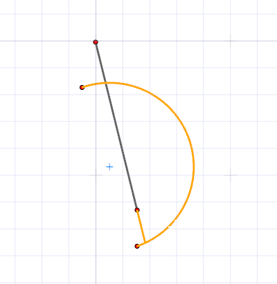

表 1. 例1:引き伸ばし 図 1. エンティティ"A"(ライン)を選択する

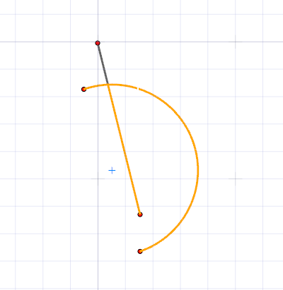

図 2. 交差ポイント近くのエンティティ"B"(円弧)をクリックする

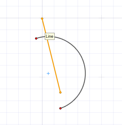

図 3. "A"は交差点まで延長される

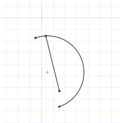

表 2. 例2:短縮 図 4. エンティティ"A"(ライン)を選択する

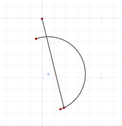

図 5. 交差ポイント近くのエンティティ"B"(円弧)をクリックする
図 6. "A"は交差点で短縮される
