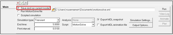

  2. Run Solverパネルの左上にあるラジオボタン群を使用して、モデルの実行方法を選択します。
    1. Save and run current modelオプションをオンにしたRun Solverパネル(MotionSolveソルバー)
