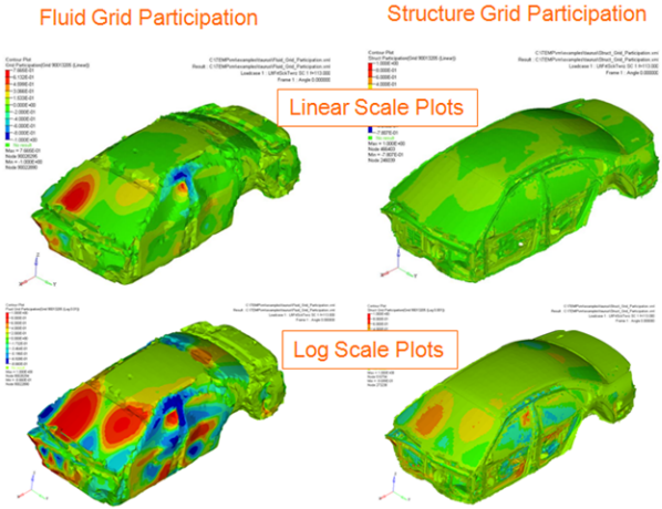

    これにより、構造内で最も正(in-phase)の寄与度が高い領域や、最も負(out-of-phase)の寄与度が高い領域を探し出すことが可能となります。正 / in-phaseの領域からの振動 / 寄与を減らしたり、寄与度が負の領域の振動 / 応答を大きくすることにより、グリッドポイントにおける音響の応答を効果的に減少させることができます。
    また、Frequency List内の各周波数をクリックすることによって、グリッド寄与からのさまざまな周波数を確認、移動することができます(正または負の寄与を特定するため)。
    最も重要な領域を分離するため、log、linearまたはlinear scaleタイプを使って、追加の流体または構造グリッドプロットを適用することが可能です(下の例を参照):
    2. 振動の変化によって、構造寄与および流体寄与が小さくなります。

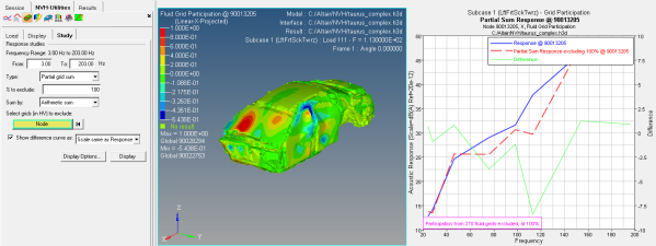

Partial Grid SumまたはPhaseless Sum応答スタディの実行
  1. NVH-Utilitiesタブから、Studyサブタブをクリックします。
    注: このオプションを使用可能にするにはまず、グリッド寄与コンタープロットを読み込む必要があります。
  2. Response studiesの下で、Frequency Range: 3.00 Hz to 203.00 HzFromToフィールドにカスタム周波数幅を入力します。
    周波数は、読み込まれたファイルに基づき、使用可能な範囲を示します。
  3. Typeドロップダウンメニューから、応答スタディのタイプを選択します。
    オプション説明
    Partial grid sum 部分合計応答から除外すべきグリッド数を(オプションとして除外するパーセンテージで)選択します。
    Phaseless sum 各種グリッドからの部分結果を大きさのみに基づいて(位相については考慮せず)合計します。通常、応答計算のためにグリッド寄与が合計される際、大きさと位相は共に考慮されます。
  4. オプション: % to exclude欄に、応答から除外したい寄与のパーセンテージを入力します。
  5. Sum byドロップダウンメニューからオプションを選択します。
    オプション説明
    Arithmetic sum 各種グリッドからの寄与結果を複素グリッド寄与の算術的合計に基づいて合計します。
    Magnitude RSS 各種グリッドからの寄与結果を複素グリッド寄与の大きさの二乗和平方根に基づいて合計します。
  6. Select grids to excludeの下で、節点の選択により応答スタディから除外したいグリッドを選びます。
    • Node入力コレクターをクリックし、拡張エンティティ選択メニューを使って節点を選択します。
    • Node入力コレクターをアクティブにし、モデリングウィンドウ内のモデルから直接節点をピックします。
    モデルは、選択されたエンティティに関してアニメーション表示されます。アニメーション中の任意の時刻にモデリングウィンドウで異なる節点をピックして新しい節点を定義し、トラッキングすることができます。
  7. Show difference curve asドロップダウンメニューからオプションを選択します。
    オプション説明
    % of Response プロットの右側の新しい軸と応答スケールのパーセンテージを用いて、差分カーブをプロットします。
    Scale same as Response プロットの右側の新しい軸と、応答のプロットに使用したものと同じスケールを用いて、差分カーブをプロットします。
  8. Display Optionsボタンをクリックし、Display Optionsダイアログでスケール、重み付け、およびプロットレイアウトを含め、プロットをカスタマイズします。
  9. 選択が完了したらDisplayをクリックし、応答スタディプロットを表示させます。

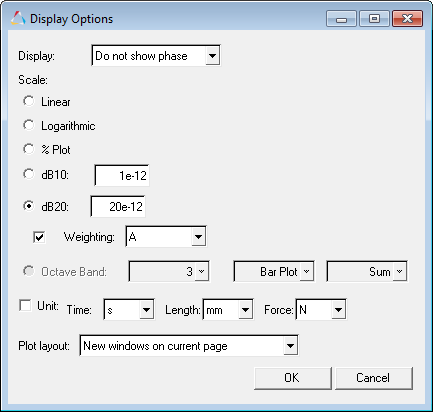

Grid Participation - Display Optionsダイアログ
Display Optionsダイアログでは、様々な表示とスケーリングのオプションを使って応答のプロットをカスタマイズすることができます。
3. LoadタブおよびStudyタブ - Display Optionsダイアログ
4. Displayタブ - Display Optionsダイアログ
利用できるオプションには以下のものがあります:
Display Displayドロップダウンメニューでは、下記のオプションが利用できます:
Do not show phase プロット上の位相値を非表示にします。
Show phase プロット上に位相値を表示します。
Single perspective view
重要: Display Tabのみで使用可能。
アイソメトリック遠近画法を使ってコンタープロットを表示します。
Multiple perspective view
アイソメトリック、トップおよびボトム遠近画法を使って、複数のコンタープロットを表示します。
Scale 使用可能なスケールタイプを表示します。
寄与の空間的な位置を最も適確に把握するタイプを決定するために、さまざまなスケールタイプを確認してください。
例えば、構造寄与タイプ(モデル上に表示される非常に局所的な赤色の寄与)を見るにはLinearスケールタイプはあまり役立ちません。これは、寄与の確認が非常に困難となるためです。多くの場合、この寄与は1つのポイントに集約され、1つのみのグリッド寄与が存在する場合、それがどこで寄与しているかはあまりはっきり見ることができません。この場合、別のスケールタイプを使用し、寄与するサーフェスのパッチが実際に見えるよう、領域を大きくする必要があります。したがって、確認を容易にするため、領域をあまり小さくし過ぎずに寄与をローカライズするスケールタイプを求めたほうがよいでしょう。
注: Log extremeスケールバージョン(モデル上のすべてが赤色または青色で表示)が確認用に用意されていますが、これらの結果は問題の修正においてすべてが同等に効果的であるため、通常あまり役に立ちません。
Linear 線形値をプロットします。
Logarithmic 値を対数スケールでプロットします。このスケールでは、データポイントがより広範囲に広がるため、見易くなります。
Log 0.1
参照値が0.1である対数スケール
Log 0.01
参照値が0.01である対数スケール
Log 0.001
参照値が0.001である対数スケール
Log 0.0001
参照値が0.0001である対数スケール
% Plot 選択されたモードの寄与を全応答のパーセンテージとしてプロットします。パーセンテージプロットは、寄与vs.全応答を比較するのに適したオプションです。
dB10 参照値に対する寄与値の10対数。
dB20 参照値に対する寄与値の20対数。音響の応答の場合、参照圧力は、 20E-12 MPa。
Weighting ドロップダウンメニューから重み付けのオプションを選択します。
  • A
  • B
  • C
  • U
A、B、CおよびU-重み付けは、等ラウドネス音圧レベルの定義に使用されます。
Unit Unitチェックボックスをアクティブにして、以下のドロップダウンメニューから選択を行います:
  • Time(s、ms)
  • Length(mm、m、ft、km、mile、inch)
  • Force(N、KN、lbf)
Plot Layout プロットウィンドウがどのように表示されるかを選択できます。
New windows on current page プロットは、現在のページの新しいウィンドウに表示されます。
Active window プロットは、アクティブなウィンドウに表示されます。
New windows on new page プロットは、新しいページの新しいウィンドウに表示されます。
