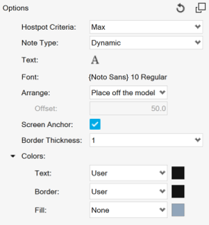

プリファレンスの設定
ガイドバーの左側にあるOptionsメニューを使用して、このツールの実行前にいくつかのプリファレンスをあらかじめ指定しておきます。
- ガイドバーの
をクリックして、Optionsメニューを開きます。図 3.
- Refreshアイコン
をクリックして設定をリセットします。 - このツールによって実行されるHotspot Criteriaを設定します。
- 残りのオプションは、ホットスポットの検出後に表示される注釈に関するものです。以下を指定できます:
- Note Type
- StaticまたはDynamic。Staticの場合、現在のステップにおけるtemplexが評価され、実際の値が注釈に出力されます。ステップが変化しても、この値は変化しません。一方、Dynamicの場合は、ステップが変化するたびにtemplexが評価され、この値が更新されます。
- Text
- デフォルトでは、Textは、ホットスポット基準に応じてID:{entity.id}Val:{entity.contour_max}または{entity.contour_min}に設定されますが、AアイコンをクリックしてEdit Textダイアログを表示することで、新たなフィールドを追加できます。
- Font
- 必要なフォントタイプとフォントサイズを設定します。
- Arrange
- 新しい注釈の配置方法を選択します。
- Place at entity: 新しい注釈が、それが付加されたエンティティの位置に作成されます。これは手動でドラッグすることもできます。
- Place off the model (default): 新しい注釈が、モデリングウィンドウ内のモデルの外側に、他の注釈と重なり合うことなくできるだけ近い位置になるように自動的に配置されます。
- Explode off model center: 新しい注釈が、モデリングウィンドウ内のモデルの外側に、モデルの中心から2D投影面内のエンティティ位置の方向に自動的に配置されます。
- Explode with offset: 新しい注釈が、この欄の下で指定されたオフセット値に基づいて、モデルの中心から2D投影面内のエンティティ位置の方向に配置されます。
- Screen Anchor
- このオプションを選択すると、モデリングウィンドウ内で注釈が固定され、アニメーション、ズーム、パン、回転の際に注釈が動かなくなります。
- Border Thickness
- 必要な枠線の太さを設定します。
- Colors
- 注釈のText、Border、Fillのカラーモードを選択することで、新しい注釈の色を事前に設定します。
- Userカラーモードを選択すると、注釈のText、Border、またはFillに対して希望の色を設定できます。これは、注釈のTextとBorderのデフォルト設定です。
- Maintain Contrastの注釈テキストカラーモードを選択すると、注釈のテキストカラーが、黒または白を使用して、常に塗りつぶしの色に対して際立つように維持されます。
- Text、Border、またはFillに対してComponentカラーモードを選択すると、それぞれの色が、注釈に付加されたエンティティの親コンポーネント色に設定されます。
- Text、Border、またはFillに対してContourカラーモードを選択すると、それぞれの色が、新しい注釈に付加されたエンティティに割り当てられたコンター色に設定されます。
- Fillに対してNoneカラーモードを選択すると、注釈の塗りつぶし色が透明のままになります。これは、注釈の塗りつぶし色のデフォルト設定です。

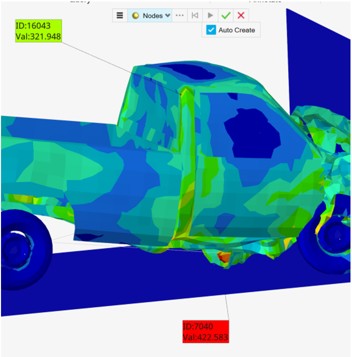

次の図は、Quick Hotspotツールのサンプル結果を示しています(Hotspot criteria = Max、Arrangeオプション = Place off the Model、Fillの色 = Contour)。 図 4.
