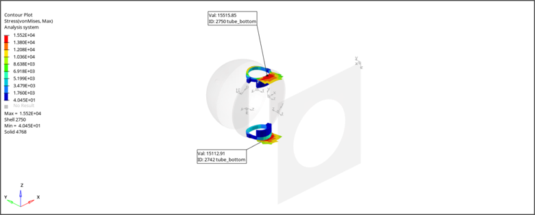

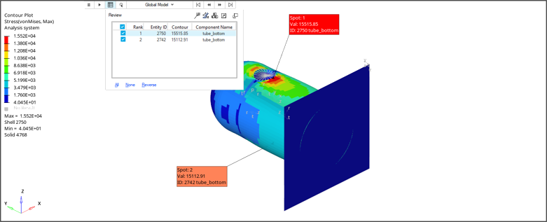

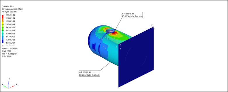

以下の画像は、ホットスポット検出の結果、結果テーブル、注釈機能の例です。
3. ホットスポット検出の検索結果
4. 異なる方法でホットスポットを表示
5. ホットスポット検索結果テーブル

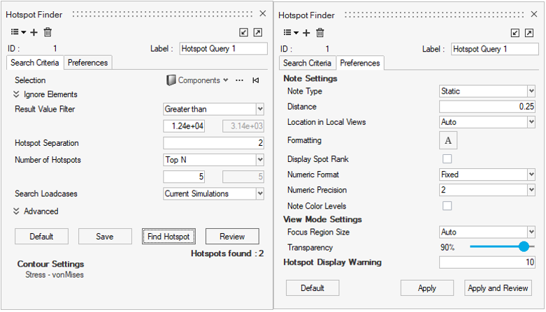

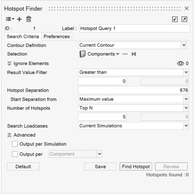

Hotspot Finderダイアログでは、ホットスポットの検出基準、注釈の書式設定、色、配置の設定を変更できます。
ガイドバーのをクリックしてHotspot Finderダイアログを開きます。
6. Hotspot Finderダイアログ
7. HyperViewホットスポットファインダーダイアログ - コンター定義を選択するオプションを備えたMultiCoreプロファイル
Search Criteriaタブには、コンポーネント、要素、節点、材料、プロパティ、アセンブリ、または座標系の選択を行うためのオプションがあります。また、ホットスポット検出から特定の要素タイプを無視する方法も提供します。さらに、ホットスポットは、指定されたしきい値をもとに、より大きい、より小さい、範囲内、または範囲外など、検索結果をフィルタリングすることができます。ホットスポットの検索結果のすべてがモデルの同じ領域から来ていないことを確認するために、ホットスポット間の最小距離を設定することもできます。その後、表示対象とするホットスポットを、リストの上から、あるいは下から選択することができます。
Preferenceタブでは、注釈のフォーマット、位置、内容の設定を変更することができます。さらに、ホットスポットのいくつかのビューモードに適用される透明度レベルとフォーカス領域のサイズを設定することもできます。
Search CriteriaタブとPreferencesタブで利用可能なオプションを使用してホットスポット検出をカスタマイズするには、いくつかの操作があります。
