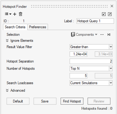

    Hotspot Finderのガイドバーが表示されます。ホットスポット検出のガイドバーが表示されます。
  2. ガイドバーのをクリックしてHotspot Finderダイアログを開きます。
  3. Search Criteriaタブでホットスポットの検索設定を確認します。

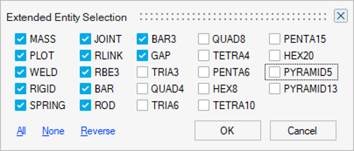

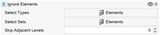

  5. オプション: ホットスポット検索時、設定(タイプ)または特定のセットで選択した要素を無視することができます。まず、ダイアログのIgnore Elementsオプションを展開します。
    3.
    • Select Typesボタンで、無視する要素設定を選択します。
    4.
    Select Setsボタンで、無視する要素セット選択します。
    5.
    1. また、無視する要素タイプに付属する要素のSkip Adjacent Levels を選択することもできます。
      デフォルトでは、無視する要素タイプまたはセットは選択されていません。
  6. オプション: Result Value Filterを使用してホットスポット値にしきい値を適用します。
    Greater thanLess thanWithin RangeOut of Range、またはNoneから選択できます。
    デフォルトでは、現在の凡例からの最小値から最大値までの範囲の80 %が、しきい値として Greater thanフィルターと共に用いられます。
  7. オプション: 距離ベースのHotspot Separationデフォルトでは、現在の凡例からの最小値から最大値までの範囲の80 %が、しきい値として Greater thanフィルターと共に用いられます。
    ホットスポットエンティティは、少なくとも入力された値に等しい距離は離れています。この方法は、選択された結果のタイプに応じて、節点間の距離、要素の中心、またはコンポーネントの中心を使用します。
    デフォルトでは、このトレランスはモデルの境界ボックス内の最大対角線の長さの10%とされています。
  8. オプション: Number of Hotspotsドロップダウンメニューを使用して、検出するホットスポットの最大数を選択して一覧表示します。
    TopBottomまたは両方のタイプの値を選択することができます。このフィルターを無効にすることもできます。デフォルトでは、このオプションは上位5つのホットスポットを検索します。

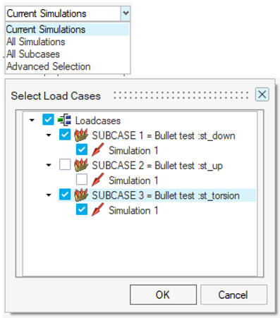

  9. Search Loadcasesオプションを使用して、ホットスポット選択用の荷重ケースを選択します。
    デフォルトでは、Current Loadcaseを使用します。All SimulationsAll Subcases、またはAdvanced Selectionなどのオプションを選択することで変更できます。

  11. Saveボタンを使って現在のホットスポットクエリ定義を保存します。
  12. Find Hotspot ボタンを使ってホットスポット検出を実行します。
  13. ダイアログの左上にある +アイコンをクリックし、現在のホットスポットクエリを複製し、新たに作成されたクエリに変更を加えることができます。
    8.
  14. アイコンを使って、現在のクエリを削除します。
  15. List アイコンを使用して、保存されたHotspotクエリ定義を選択します。
  16. Review ボタンを使ってホットスポットの検出結果をレビューします。
