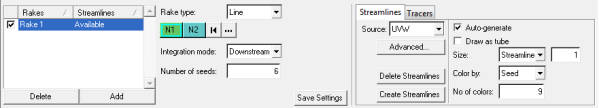

1. Streamlinesパネル
パネルの一番左側は、Rakesリストとなっています。Streamlinesのステータスもこのリストに示されます。ストリームラインがレーキから作成された場合、StreamlinesステータスはN/AからAvailableに変わります。レーキ / ストリームラインは、リストに追加、またはリストから削除することが可能です。チェックボックスでは、ストリームラインをアクティブ化 / 非アクティブ化できます。リストのヘディングのいずれかをクリックすることで、Rakesリスト内のアイテムをソート(並び替え)することも可能です。さらに、リスト内のアイテムについて、キーボードショートカットとコンテキストメニューが使用可能です。
ヒント: レーキ/ストリームライン(レーキのアウトラインを含む)の可視性、色、透明度をコントロールすることができるオプション群がResultsブラウザに用意されています。
注: StreamlinesタブとTracersタブは、Rakesリスト内にアイテムが存在する場合にのみ表示されます。
