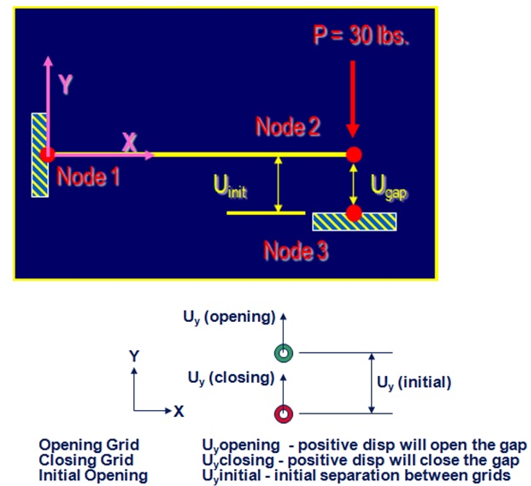

解が収束するのは、MPCの貫通がなく(ギャップたわみが0.0以上)、かつ引張力がない場合です。反復手順(CDITERによって拘束された変位の反復技法)を使用して、変位とMPC力に基づいてモデルが解析されます。下の図は、CGAPがモデル化されている例を示しています。
1.
ギャップ変位の式は次のように記述できます。
Uygap = Uyopening – Uyclosing + Uyinitial
MPCフォーマットで並べ替え、Uyclosingを従属(初)項として設定すると、次のようになります。
Uyclosing – Uyopening + Uygap – Uyinitial = 0

MPCエントリ:(運動方程式:Uy3 – Uy2 + Ugap – Uinit = 0)

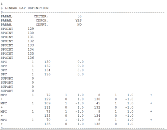

関連するMSC/Nastranのバルクデータエントリは次のとおりです:
  • PARAM, CDITER(整数): 開 / 閉状態を特定するための反復計算の最大回数
  • PARAM, CDPRT(yes/no): 制約違反の反復履歴を出力します。
  • PARAM, CDPCH(yes/no): 最終解を得るため、DMIG, CDSHUTエントリをpunchファイル出力します。
  • DMIG, CDSHUT: ギャップの初期開 / 閉状態の入力ベクトル(デフォルト = すべて閉)
