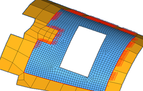

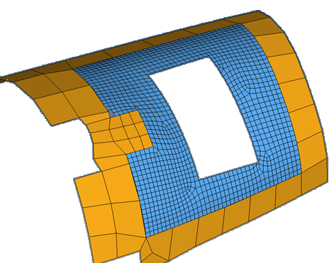

    1. 粗い(GFEM)メッシュと細かい(DFEM)メッシュ
    2. GFEMとDFEMの要素セットの2つのフリーエッジ上のみのRBE3結合
