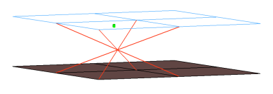

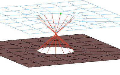

bolt (spider)
制約事項: AbaqusNastranOptiStructPAM-CRASH 2GRadiossおよびANSYSで使用できます。
Abaqus
KINCOUP要素を作成し、それを投影して穴を形成する要素に隣接する節点に結合します。コネクターは穴のエッジ、穴の中心、その中間、穴またはワッシャー層を形成する2列目に配置できます。
NastranおよびOptiStruct
個々のRBE2要素を複数個作成します。要素を投影し、穴を形成する隣接シェル要素の節点に接続します。RBE2は、ボルト結合の中心ポイントに結合されます。コネクターは穴のエッジ、穴の中心、その中間、穴またはワッシャー層を形成する2列目に配置できます。
PAM-CRASH 2G
RBODY要素を作成します。body要素を投影、隣接するシェル要素の節点に結合します。
1.
Radioss
RBODY要素を作成します。要素を投影し、穴を形成する隣接シェル要素の節点に接続します。RBODY要素は、ボルト結合の中心ポイントに結合されます。コネクターは穴のエッジ、穴の中心、その中間、穴またはワッシャー層を形成する2列目に配置できます。
このリアライゼーションは、prop_radioss_rigidupdate.tclプロパティスクリプトを使用します。
ANSYS
複数の個別CERIG要素を作成します。要素を投影し、穴を形成する隣接シェル要素の節点に接続します。CERIGは、ボルト結合の中心ポイントに結合されます。この位置にMASS21要素が作成されます。コネクターは穴のエッジ、穴の中心、その中間、穴またはワッシャー層を形成する2列目に配置できます。MASS21要素用のプロパティと材料が作成されます。
