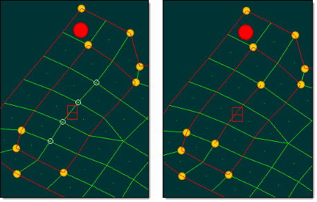

図 1 では、選択された要素から、2Dドメインが作成されています。ユーザーは、新しいドメイン内に入れたい要素を選択するだけです。要素が自動的に新しいドメインに割り当てられ、その周りにエッジドメインが作成され、エッジドメイン上の適切な位置にハンドルが追加されます。作成された2Dドメインにより、エッジドメインの終端にあるハンドルを要素の面に移動することによってビードを作成することが可能です。

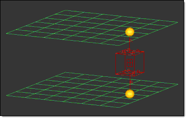

図 2 では、2つの剛体スパイダーと1つのヘキサ要素から成るコネクターについて一般ドメインが作成されています。一般ドメインについて、(中央の)4つの長方形アイコンにご注目ください。ドメインを必要に応じてモーフィングできるよう、ドメインの両端に2つのハンドルが手動で追加されています。いずれかのハンドルを動かすと、ドメイン全体がその長さに沿って均等に引き伸ばされます。

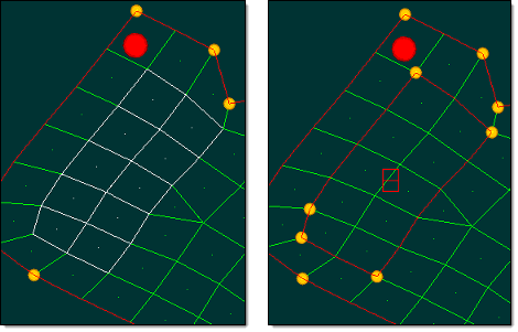

図 3 では、選択された節点について、エッジドメインが作成されています。節点は、1つも飛ばさずにエッジドメインのパスに沿って順に選択しなくてはなりません。HyperMeshは、設定されたしきい値以上に角度と曲率方向が変化している長さに沿ったポイントで、エッジドメインの終端位置にハンドルを自動的に追加します。作成されたエッジドメインにより、エッジドメインの終端にあるハンドルを要素の面に移動することによってビードを作成することが可能です。

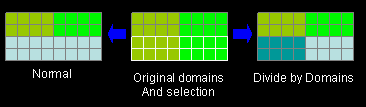

    Divide by Domain 選択された要素が既に属しているドメインに基づいて、新しい複数のドメインを作成します
    4. 例:Divide by Domains. 異なる色が各ドメインを表しています。
    The different colors in
    Divide by Comps コンポーネントの境界に沿って分割された新規ドメインを作成します。これは、divide by domainsと合わせることが可能なため、新たに作成される1つのドメインは、コンポーネントとドメインのそれぞれの組み合わせによって生成されることになります。

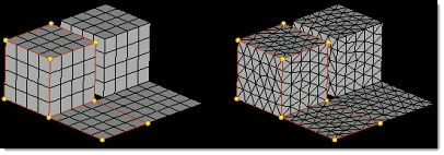

    3Dドメインをメッシュタイプquadsでリメッシュする場合、3Dドメインのサーフェス上の2Dドメインはquad要素でリメッシュされます。3Dドメイン内部は、ピラミッド要素(1面が四角形フェイスで4面が三角形フェイス)の層でリメッシュされ、残りは四面体要素でリメッシュされます。
    注: シェルとソリッド要素が隣り合うドメインの外側の要素は、リメッシングによりソリッドとシェル要素の整合性が失われる可能性があります。これを防ぐために、シェル要素の層によってソリッド要素を覆います。
    要素角度が175度を越えるなど、メッシュが激しく歪んでいる場合、要素やドメインをリメッシュすることは不可能な場合もあります。このような場合、リメッシングを行う前に要素またはドメインをsmoothでスムージング後、それぞれをリメッシング中に幾つかの手順を経てメッシュをモーフィングするか、もしくは品質の劣る要素を修正するようメッシュをモーフィングすることが可能です。
