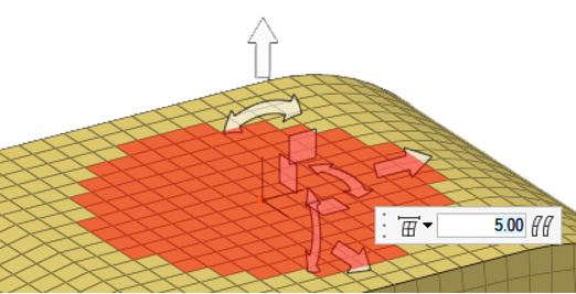

移動するエンティティの周囲の近接ベースのモーフィング領域(赤い色で表示されているメッシュ)を確認し、必要に応じてマイクロダイアログを使用して調整します。

- 節点、フェイス、またはエッジを選択した場合:Moveツールを使ってエンティティを自由に移動します(下記のマニピュレータオプションを参照)。
- Moveツールの位置は、選択したエンティティの中心に設定されます。新しいエンティティを選択すると、Moveツールの位置が更新されます。Moveツールをダブルクリックすると、手動で位置を変更することができます。
- 法線オフセット矢印の位置は、選択されたエンティティの中心に設定されます。選択したエンティティの任意の場所をクリックすると、オフセット矢印がその場所に再配置されます。

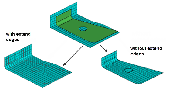

- 引き伸ばされたサーフェスエッジの設定
- サーフェスまたはメッシュのエッジを、そのサーフェスまたはメッシュ上で最も近いポイントにおける法線と直交する方向に引き伸ばします。このオプションが選択されている場合は、移動節点がサーフェスまたはメッシュの拡張表現上に投影され、節点をサーフェスまたはメッシュのエッジを超えて投影できるほか、任意の穴の中へも投影できます。このオプションが選択されていない場合は、移動節点がサーフェスまたはメッシュの内部またはエッジに投影されるため、モーフィング後のメッシュが歪む可能性があります。
