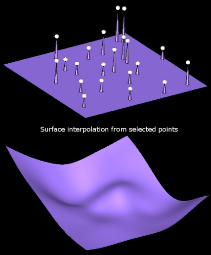

    Interpolate Surface
    選択されたエンティティ(または自動的に生成されたメッシュ)を、節点またはラインから補間されたサーフェスにマッピングします。

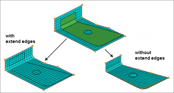

    Extend Edges Extend Edgesチェックボックスを選択し、サーフェスまたはメッシュのエッジを、そのサーフェスまたはメッシュ上で最も近いポイントにおける法線と直交する方向に引き伸ばします。このチェックボックスが選択されている場合は、マップされた節点がサーフェスまたはメッシュの拡張表現上に投影され、節点をサーフェスまたはメッシュのエッジを超えて投影できるほか、任意の穴の中へも投影できます。このチェックボックスが選択されていない場合は、マップされた節点がサーフェスまたはメッシュの内部またはエッジに投影されます。
    図 2 は、2つの2Dドメインに分割される、角度付きメッシュ上の3つのサーフェスを示しています。どちらのドメインも、形状に垂直な方向でサーフェスにマッピングされるように選択されています。extend edgesが選択されている場合は、ドメインの節点がサーフェスか、サーフェスのエッジでの法線方向に垂直に引き伸ばされた仮想サーフェスのどちらかに移動されます。節点が最終的に最も大きなサーフェスの中心にある穴の中に配置されることに注意してください。extend edgesが選択されていない場合は、ドメインの節点がサーフェス上の最も近い点に移動されます。ドメインの一部である節点および要素をマップすると必ず、最初にハンドルがマップされ、その周囲のメッシュが拡張または縮小されるため、メッシュのゆがみの低減に役立ちます。このケースでは、サーフェスのエッジの周りのメッシュの歪みが低減されていますが、穴の周りは低減されていません。
    2.

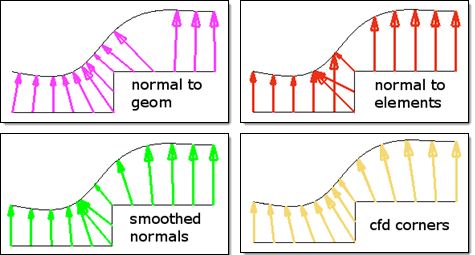

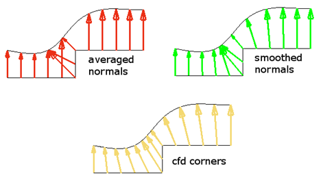

    Normal Method マッピングがnormal offsetで行われる場合、どのように法線方向が決定されるかを選択します。
    Averaged Normals
    節点の法線方向を決定するのに、節点に結合されている要素のみの平均を使用します。
    Smoothed Normals
    すべての要素の法線方向の平均を計算しスムージングをすることによって角付近の移行が急激に変化するのを回避します。
    CFD Corners
    すべての要素の法線方向をスムージングするためのより洗練されたアルゴリズムを使用し、節点がモーフィングされた際に折れが発生しないように試みます。
    図 3 利用可能な各オプションを使用し、曲面サーフェスにどのようにメッシュが投影されているかを示したものです。鋭角な角を持つメッシュの場合、CFD cornersオプションは、最も滑らかな投影を作成します。ただし、これには時間がかかります。そこで、メッシュに鋭角な角を持つ要素が含まれない場合、smoothed normalsオプションを使用することで短い時間でよい結果を得ることができます。滑らかなメッシュの場合、averaged normalsオプションでも滑らかな最終メッシュを得ることができます。

    Target Entities nodesまたはlinesのどちらかを選択し、サーフェスを補間する節点またはラインを選択します。
    linesを選択した場合、各ライン当たりのの節点数をに入力します。ライン毎の節点数が多いほど、マッピングはより正確になります。
    サーフェスの補間アルゴリズムが多くのメモリとCPU時間を消費するため、一般的なルールとして、ターゲット節点の選択が3000を超えないことを念頭に置いてください。

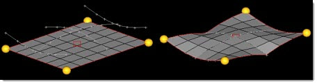

    図 4 は、外周周りの節点から補間されたサーフェスに一致するようモーフィングされたメッシュを示しています。シェイプがそれぞれのケースで選択された補間形状により近づくことで補間形状が異なるシェイプに与える影響の違いを確認できます。ただし、すべてのケースにおいて、補間されたサーフェスはコントロールポイントを介してフィットされます。

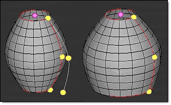

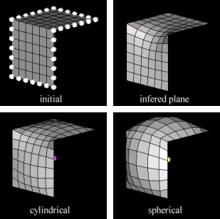

    図 5 は、与えられたターゲットポイントを考慮してスムーズに補間されたサーフェスに対し、どのようにしてメッシュがモーフィングされるかを示しています。基本的な方式はinferred plane、使用されたKrigingパラメータはlinear drift、h^3 covariance、およびno nuggetです。
    5.

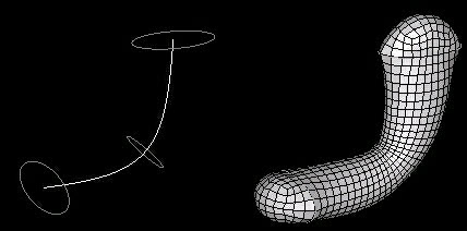

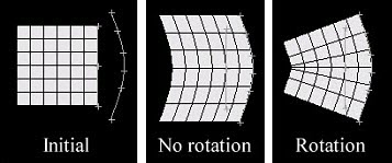

    図 6 および図 7は、cylindrical about line法(図 6)およびtube about line法(図 7)を使ってラインに沿った一連の断面から補間されたサーフェス上に作成されたメッシュを示しています。変化する断面間でスムーズな移行がなされている点が確認できます。
    6.
    7.

    Projection マッピングの方向を選択します。
    Along Vector
    ベクトルで指定された方向で、選択された形状に節点をマッピングします。
    Normal to Elements
    選択された形状に節点を、その節点が置かれている要素と垂直にマッピングします。つまり、各節点において異なる方向となる可能性があります。
    Normal to Elements (Smoothed)
    選択された形状に節点を、その節点が置かれている要素と垂直にマッピングします。つまり、各節点において異なる方向となる可能性があります。このオプションは法線をスムージングし、隣接する節点間の距離を平均化することによって、より均一なメッシュを生成し、鋭角なコーナーでのメッシュのゆがみを低減します。
    注: プレーン、サーフェス、要素または式へのマッピング時に使用できます。
    Normal to Elements (CFD Corners)
    選択された形状に節点を、その節点が置かれている要素と垂直にマッピングします。つまり、各節点において異なる方向となる可能性があります。このオプションは、“CFD corners”手法を使用した法線方向の計算を行うことでより均一なメッシュを生成し、鋭角なコーナーでのメッシュのゆがみを低減します。このオプションは、プレーン、サーフェス、要素または式へのマッピング時に使用できます。
    Normal to Geometry
    選択された形状に垂直な方向に節点をマッピングします。これは各節点が異なる方向になる可能性があります。
    図 8では、メッシュ(プロファイルで確認)が、利用可能な各オプションを使用して曲面サーフェスに投影されています。fit to targetオプションは、エッジまたは2Dドメインをラインまたはサーフェスにマッピングするのに最適です。これは、ターゲットとなる形状にフィットするようにメッシュを引き伸ばしまたは縮小し、内部節点を等間隔に分配します。一方、その他のオプションは節点をターゲット(またはターゲットの最も違いエッジ)上に選択された方向で投影するだけです。normal to geomオプションは、ほとんどのマッピングケースで機能しますが、場合によってはメッシュの折れ、重なり、または引き伸ばしが発生します。鋭角な角を持つメッシュで投影方向を決定するのにメッシュをしようする場合、CFD cornersオプションは最も滑らかな投影を作ります。ただし、これには時間がかかります。そこで、メッシュに鋭角な角を持つ要素が含まれない場合、smoothed normalsオプションを使用することで短い時間でよい結果を得ることができます。滑らかなメッシュの場合、normal to elementsオプションでも滑らかな最終メッシュを得ることができます。
    8.

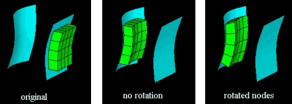

    Rotate Nodes 直線からカーブへ節点をマッピングする際、新しいラインの曲率がメッシュ全体に影響を及ぼすようにするには、Rotate Nodesチェックボックスを選択します。
    11. Rotate NodesでのLine Difference
    12. Rotate NodesでのSurface Difference

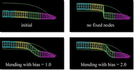

    Blending マッピングされたセクションと固定節点との間のブレンドのタイプを選択することも可能です。
    All Elements
    モデル内の固定されていない全ての節点を、断面と固定節点の間の距離に基づいてブレンドします。
    注: このブレンドは、結合されていない要素や固定節点上にない要素にも影響を及ぼします。
    Attached Elements
    断面と固定節点の間の要素上にある節点のみをブレンドします。結合されていない要素や固定節点上にない要素は影響を受けません。
    None
    ブレンドなしにマッピングされた領域内の節点を固定する点を除いてno fixed nodes同様に機能します。
    13.

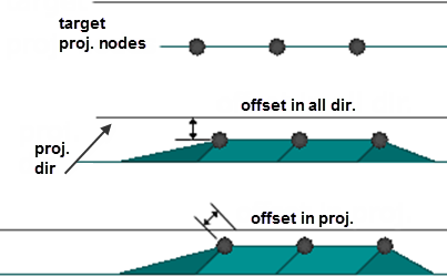

    制約事項: ActionにNormal Offsetが選択されている場合にのみ使用できます。
    Offset Method
    Absolute Distance
    各節点からターゲット上の最も近い点まで測定されます。
    Along Projection Direction
    各節点から投影方向に沿ったターゲットまで測定されます。
    図 14では、3つの節点がプレーンからプレーン法線に対して45度傾いているベクトルに沿ってオフセットされています。Absolute Distanceが選択されている場合は、オフセットがプレーン法線に沿って各節点からターゲットプレーン上の最も近い点まで測定されます。Along Projection Directionが選択されている場合は、オフセットが投影ベクトルに沿って各節点からプレーンまで測定されます。Along Projection Directionオプションが使用されている場合は、節点をターゲット上の最も近い点へと、オフセット値より近付けることができます。
    14. 例:All DirとOffset in Projでのオフセット

    Moving Bias この値が大きいほど、マッピングされた節点と固定節点の間の節点は、マッピングされた節点により近付きます。
    制約事項: ActionにLine DifferenceまたはSurface Differenceが選択されている場合にのみ使用できます。
    Fixed Bias この値が大きいほど、マッピングされた節点と固定節点の間の節点は、固定節点により近い位置に留まります。
    図 15 では、青緑色と黄色のコンポーネントがラインにマッピングされています。1つ目(右上)は固定節点なし、次(左下)はmv biasとfx biasを1.0に設定して赤紫色のコンポーネントを固定、その次(右下)はmv biasとfx biasを2.0に設定して赤紫色のコンポーネントを固定してあります。両方のバイアス係数が1.0に設定されている場合は移行領域内の節点が線形に近くなり、2.0に設定されている場合は緩やかな曲線となります。
    15.
