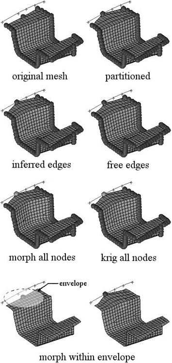

モーフィング方法(Morph method)
Free(フリー)ツールを使用する際には、以下のモーフィング方法から選択してください。
これらのオプションにアクセスするには、ガイドバーをクリックします。
Free edges
モーフィングを適用する目的で、影響を受ける要素について一般ドメインを作成します。影響を受ける要素の境界に沿った節点の動きは統制されません。
Domain edges
パネルで既にドメインが作成されているか、モデルにドメインが既に読み込まれている場合、それらのドメインは、モデルへのモーフィングの適用方法を決定するのに使用されます。既存のドメイン内にないモーフ領域要素はすべて、一般ドメインに配置されます。したがって、モデル内にドメインがない状態でこのオプションを使用した場合は、モーフ領域全体に対して一般ドメインが作成されるフリーエッジを使用することと同じです。
Inferred edges
モーフィングを適用する目的で、影響を受ける要素についてローカルドメインを作成します。
エッジドメインは、影響を受ける要素の境界に沿って作成し、モーフィングを統制します。
Morph all nodes
proximity basedアルゴリズムを使用し、モデル内のすべての節点を、最も近い移動節点と最も近いアンカー節点の間の距離に比例してモーフィングします。
Partitioned edges
モーフィングを適用する前に、影響を受ける要素すべてを領域分割します。
Krig all nodes
krigingアルゴリズムを使用して、アンカー節点を除くモデル内のすべての節点をモーフィングします。
注: 移動する節点の数の現実的な上限は、3000です。平均より高いメモリーやCPUを搭載したコンピューターでは、より快適により多くの移動節点が使用できる環境を提供できる可能性があります。
Morph within envelope
proximity basedアルゴリズムを使用して、モデル内のすべての節点を、最も近い移動節点とエンベロープのエッジまたは最も近いアンカー節点(選択されている場合)の間の距離に比例してモーフィングします。エンベロープは、Distanceオプションを使用して離散距離として定義されるか、Perturbation multipleオプションを使用して最も近い移動節点に適用される摂動の大きさの倍数として定義されます。Distanceオプションが選択された場合、この手法は、Morph all nodesと同様に動作します。
オプションMorph all nodes、Krig all nodes、およびMorph within envelopeの場合、節点移動は、節点が接続されているメッシュを超えて影響を与えます。したがって、移動したくない節点はすべて固定または除外する必要があります。表示されていない節点を移動対象から除外する場合、Undisplayed nodesオプションをExcludeに設定します。除外された節点は、移動することもモーフィングに影響を与えることもありません。表示されていない節点をアンカー節点として扱いたい場合、Undisplayed nodesオプションをAnchorに設定します。アンカー節点は、周りの節点のすべての移動量を減少するモーフィングに影響を与えます。このオプションをMorphに設定した場合、固定されていない非表示の節点はすべて、HyperMeshによってモーフィングされます。
図 3 には、それぞれの方法がメッシュのモーフィングにどのように影響を与えるかを示します。partitionedオプションの場合、移動された節点に最も近い内側エッジには、エッジドメインが内部的に作成されるため影響を受けません。inferred edgesオプションの場合、内側のエッジは作成されず、従って移動する節点に合わせて内側のエッジの節点が移動し、内側のエッジはその移動に合わせた曲線となります。free edgesオプションの場合、外側のエッジは作成されないため、内側のエッジと同様にして外側のエッジも決まります。morph all nodesとkrig all nodesオプションは、それぞれの手法による違い、特にkrigingアルゴリズムのスムージングによる違いを確認してください。morph within envelopeオプションは、エンベロープ内のメッシュが移動節点からの距離に関連して線形に摂動され、これによって固定節点が必要としないことを確認してください。
