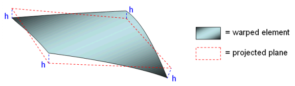

Warping Factor
四角形要素、および3D六面体、五面体、ピラミッドの四角形フェイスに適用されます。
要素の1つの対角線のベクトル積から法線を生成することによって計算されます。次に、要素の面積が、平均の法線を通過するプレーンに投影されます。最後に、元の要素の各節点と投影上の対応する節点との間の高さの差が計算されます。平らな要素については、この値は常にゼロとなりますが、ねじれのある要素では、1つまたは複数の節点が、プレーンから逸脱しています。この差が大きいほど、要素のねじれは大きいことになります。
6.
Warping Factorは、エッジの高さのサーバーを投影された面積の平方根で割ることにより計算されます。
