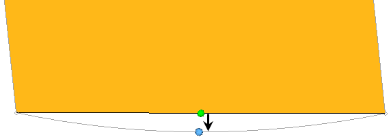

Chordal Deviation
要素エッジの中心と関連付けられているサーフェスとの最も離れている距離です。
2次要素の場合、計算にコーナー節点を使用するため、1次要素と同じ値を返します。
1. Chordal Deviation

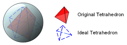

Volume Skew
四面体要素のみに適用され、その他の要素にはすべて値ゼロが割り当てられます。この体積スキューは、1から形状係数を引いたものとして定義されるため、スキュー0は完全、1は最悪の値となります。
四面体要素の形状係数shape factorは、要素の体積を、同じ外接円半径をもつ理想の(等辺)四面体の体積で割ることによって決定されます。四面体要素の場合、外接円半径は、四面体の4つの頂角を通る球の半径です。
10.
