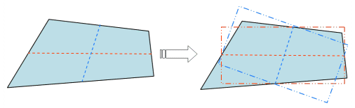

- Aspect Ratio (quads)
- 要素が平坦ではない場合、要素のコーナー法線の平均に基づいたプレーンに投影されます。後続の計算はすべて、元の(湾曲した)要素ではなく、この投影された要素をベースとします。

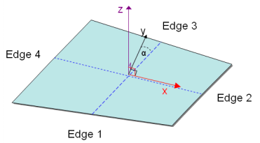

- Skew (Quad)
- スキューのチェックはまず、4つの要素エッジを二等分することから始まります。これにより、4つのコーナーのベクトル平均位置に原点が作成されます。ここで、x-軸は原点からエッジ2の二等分線に延びています。次に、原点からエッジ3の中点へ延びるベクトルとx-軸の乗積を求め、z-軸を定義します。x-、およびz-軸が定義されると、その乗積からy-軸が定義されます。
最後に、エッジ1とエッジ3を二等分するラインとy-軸の間の角度αを90度から引き、要素のスキュー角とします。図 5. Skew for Quads

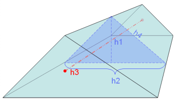

- Vol. Aspect Ratio (ウェッジ要素)
- このチェックではまず、要素の三角形フェイスを平均し、三角形の中立面を作成します。次に、中立面の縦横比を求めます(三角形要素の場合)。続いて、ウェッジ要素の平均の高さ(h1)を中立面の最も長いエッジ長(h2)と比較します。
ウェッジの高さh1がエッジ長h2を上回る場合、そのウェッジの縦横比は、中立面の縦横比にh2を掛け、その値を三角形のフェイス間の平均距離(h3)で割ったものと等しくなります。図 7. Vol. Aspect Ratio(ウェッジ要素)
