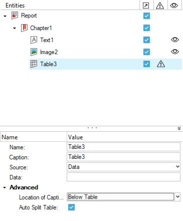

  1. ReportまたはChapterレベルで右クリックし、Add > Items > Tableを選択します。
    または
    レポートリボン、項目追加ツールグループから、テーブルをクリックします。
    1.
  2. 以下は、Tableエンティティに関連したプロパティです。
    2.
    Name
    テーブルアイテムの名前プロパティを変更します。
    Caption
    テーブルエンティティのキャプションを指定します。このキャプションは、エクスポートされたドキュメントレポート内に表示されます。

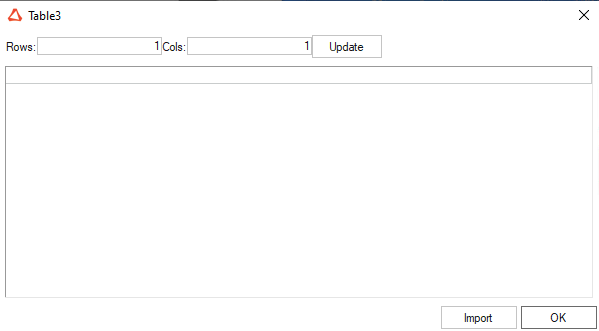

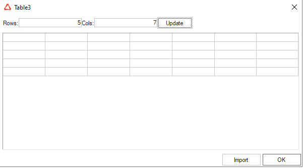

    Data
    データをテーブルエンティティに編集します。テーブルへのデータ入力は、以下の2つの方法で行うことができます:
    4.
    1. Manual:必要な列数と行数を入力し、Updateをクリックします。これで、データを手動で入力可能な数の行と列が追加されます。
      5.
    2. Import:CSVファイルまたはXLSXファイルからテーブルデータをインポートすることもできます。
      • Importをクリックします。ファイルブラウザオプションが表示されます。
      • ファイルを選択し、OKをクリックします。これで、ファイルからデータがインポートされ、テーブルエンティティに入力されます。

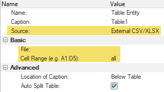

    External CSV/XLSX
    CSVファイルまたはXLSXファイルからデータをインポートします。必要なファイルを選択し、テーブルエンティティにインポートするセル範囲を定義します。

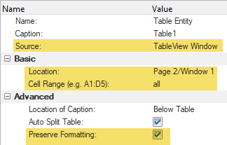

    TableView Window
    セッションのTableViewウィンドウからテーブルエンティティにデータをインポートします。LocationでTableViewのページとウィンドウを選択し、セル範囲やその他の高度なオプションを定義します。

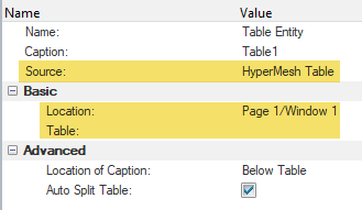

    HyperMesh Table
    セッションで既存のHyperMesh Tableコレクターからテーブルエンティティにデータをインポートします。LocationのHyperMeshページとウィンドウを選択し、Tableリストから目的のテーブルを選択します。

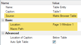

    Matrixブラウザ Table
    MatrixブラウザテーブルとMatrixブラウザ Macroスクリプトを使用して、テーブルエンティティのデータを生成します。

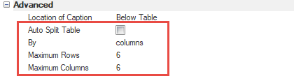

    Auto Split Table
    スライドまたはページで空いている領域に基づいてテーブルを自動的に分割する機能を提供します。
    Auto Split Tableが無効な場合、Reportではユーザーのニーズに基づきテーブルを分割することができます。
    11.
    BY
    テーブルを列方向または行方向に分割する場合に選択します。
    Maximum Rows
    テーブルの最大行数の値を入力します。
    Maximum Columns
    テーブルの最大列数の値を入力します。
