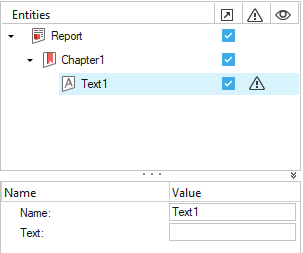

  2. NameとText(入力テキスト)は関連付けされたプロパティです。
    注: Nameは名称のプロパティであり、エクスポートされたレポートにキャプションやその他の情報を追加はしません。
    2.
  3. テキストアイテムの名前プロパティを変更でき、それがツリーでも更新されます。
  4. プロパティエリアでTextをクリックします。これで、テキスト入力オプションがアクティブになります。

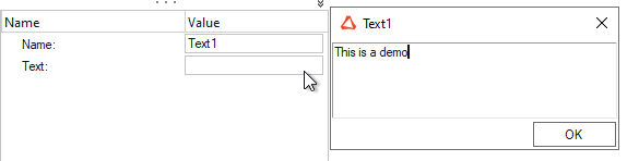

  5. (テキスト入力ボタン)をクリックし、Text Entityウィンドウを開きます。
    必要なテキストコンテンツをText Entityウィンドウに入力し、OKをクリックします。
    入力されたテキストは、テキストパラグラフとしてレポート内にエクスポートされます。

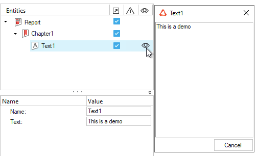

  6. エンティティ内に入力されたテキストを確認するには、テキストエンティティに対し、Previewをクリックします。
    Text Entityウィンドウが表示されます。これは表示のみのウィンドウであり、編集することはできません。
    4.
  7. テキストプレビューウィンドウを閉じるには、Cancelをクリックします。
