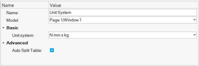

ReportまたはChapterレベルで右クリックし、を選択します。- 以下は、Unit Systemsモジュールに関連したプロパティです。
図 1.
- Name
- Unit Systemモジュールの名前を指定します。
- Model
- セッションのHyperMeshウィンドウのリストで、モデルの位置を指定します。
- Basic
- Unit System
- 解析に使用する単位系を選択します。注: 一般的に使用されている単位が既にリストされています。Solverを選択した場合、ソルバーの単位も利用可能です。
- Advanced
- Auto Split Table
- スライドまたはページで空いている領域に基づいてテーブルを自動的に分割する機能を提供します。

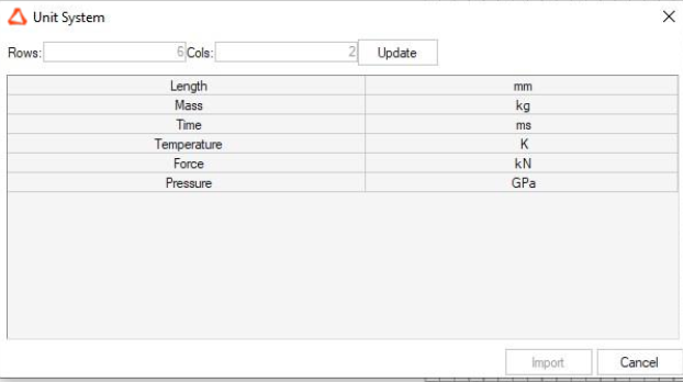

- 実行されると、Unit Systemのテーブル出力が生成されます:
図 2.
注:- 単位系は、HMのOptiStruct / NastranプロファイルでデフォルトとなっているN、mm、s、kgをサポートしています。これは手動で変更するか、OSまたはNastranのDTI/UNITまたは/UNITSカードを使用することで変更することができます。
- 他のすべてのソルバープロファイルでは、kN、mm、ms、kgがこのモジュールのデフォルトの単位系です。単位テーブルにForceの単位が追加されました。
