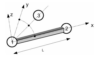

古典的ビーム(/PROP/BEAM
デフォルトの定式化はTimoshenko定式化に基づいているため、横せん断ひずみが考慮されます。この定式化は横せん断エネルギーを無視する通常のEuler-Bernoulli定式化に縮退させることができます。
節点1と2が局所x-軸の定義に用いられます。局所y-軸はx-軸に直角で、t=0における節点1、2、3の平面内に置かれます。次に、平均のx-軸周りの回転を考慮して、それぞれのサイクルで位置は修正されます。局所 z-軸は右手則を用いて得られます。
1. ビーム要素と局所座標系

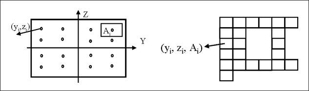

新しいビーム (/PROP/INT_BEAM
要素の断面は100 までの積分点を用いて定義されます(図 2)。要素の断面特性、面積慣性モーメントと面積はRadiossによって次のように計算されます:
A = A i = ( d y i d z i ) MathType@MTEF@5@5@+= feaagKart1ev2aqatCvAUfeBSjuyZL2yd9gzLbvyNv2CaerbuLwBLn hiov2DGi1BTfMBaeXatLxBI9gBaerbd9wDYLwzYbItLDharqqtubsr 4rNCHbGeaGqiVu0Je9sqqrpepC0xbbL8F4rqqrFfpeea0xe9Lq=Jc9 vqaqpepm0xbba9pwe9Q8fs0=yqaqpepae9pg0FirpepeKkFr0xfr=x fr=xb9adbaqaaeGaciGaaiaabeqaamaabaabaaGcbaGaamyqaiabg2 da9maaqaeabaGaamyqamaaBaaaleaacaWGPbaabeaaaeqabeqdcqGH ris5aOGaeyypa0ZaaabqaeaadaqadaqaaiaadsgacaWG5bWaaSbaaS qaaiaadMgaaeqaaOGaamizaiaadQhadaWgaaWcbaGaamyAaaqabaaa kiaawIcacaGLPaaaaSqabeqaniabggHiLdaaaa@4670@
I z = A i ( y i 2 + 1 12 d y i 2 ) MathType@MTEF@5@5@+= feaagKart1ev2aqatCvAUfeBSjuyZL2yd9gzLbvyNv2CaerbuLwBLn hiov2DGi1BTfMBaeXatLxBI9gBaerbd9wDYLwzYbItLDharqqtubsr 4rNCHbGeaGqiVu0Je9sqqrpepC0xbbL8F4rqqrFfpeea0xe9Lq=Jc9 vqaqpepm0xbba9pwe9Q8fs0=yqaqpepae9pg0FirpepeKkFr0xfr=x fr=xb9adbaqaaeGaciGaaiaabeqaamaabaabaaGcbaGaamysamaaBa aaleaacaWG6baabeaakiabg2da9maaqaeabaGaamyqamaaBaaaleaa caWGPbaabeaakmaabmaabaGaamyEamaaBaaaleaacaWGPbaabeaakm aaCaaaleqabaGaaGOmaaaakiabgUcaRmaalaaabaGaaGymaaqaaiaa igdacaaIYaaaaiaadsgacaWG5bWaaSbaaSqaaiaadMgaaeqaaOWaaW baaSqabeaacaaIYaaaaaGccaGLOaGaayzkaaaaleqabeqdcqGHris5 aaaa@48BE@
I y = A i ( z i 2 + 1 12 d z i 2 ) MathType@MTEF@5@5@+= feaagKart1ev2aqatCvAUfeBSjuyZL2yd9gzLbvyNv2CaerbuLwBLn hiov2DGi1BTfMBaeXatLxBI9gBaerbd9wDYLwzYbItLDharqqtubsr 4rNCHbGeaGqiVu0Je9sqqrpepC0xbbL8F4rqqrFfpeea0xe9Lq=Jc9 vqaqpepm0xbba9pwe9Q8fs0=yqaqpepae9pg0FirpepeKkFr0xfr=x fr=xb9adbaqaaeGaciGaaiaabeqaamaabaabaaGcbaGaamysamaaBa aaleaacaWG5baabeaakiabg2da9maaqaeabaGaamyqamaaBaaaleaa caWGPbaabeaakmaabmaabaGaamOEamaaBaaaleaacaWGPbaabeaakm aaCaaaleqabaGaaGOmaaaakiabgUcaRmaalaaabaGaaGymaaqaaiaa igdacaaIYaaaaiaadsgacaWG6bWaaSbaaSqaaiaadMgaaeqaaOWaaW baaSqabeaacaaIYaaaaaGccaGLOaGaayzkaaaaleqabeqdcqGHris5 aaaa@48BF@
ビームモデルは横せん断ひずみを考慮してねじりの反りはないTimoshenko理論に基づいています。深いビーム(短いビーム)の場合に用いることができます。断面積に複数の積分点を用いることで、それぞれの積分点で von Mises基準での弾塑性モデルを得ることを可能にし、古典的なビーム要素と異なり、断面は部分的に塑性化することができます(TYPE3)。材料則1と2に加えて、材料則36も用いることができます。しかしながら、要素は長さ方向には1積分点のみ持つため、フレーム構造の1つの線に1要素を用いることは、深さ方向だけでなく長さ方向の塑性の進展を考慮するために、推奨されません。
2. 積分ビームの断面定義
