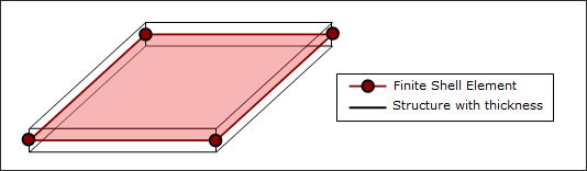

シェルは曲率を持つ中立面と板厚hで定義され、板厚は他の2つの寸法に比べて非常に小さいことが想定されています。シェル要素は最も一般的な要素で、自動車の衝突モデルの少なくとも90%はシェル要素からなっています。

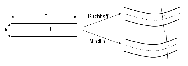

Radiossでは、標準のシェル要素は横せん断変形のあるMindlin板要素です。これらの要素は、横せん断による変形を考慮せず、中立面に直交する平面が変形の間も直交を保つ標準のKirchhoff要素よりも精度は高くなります。
2. シェルモデル
Kirchhoffモデルは精度的に劣っていても、L/hの比が20より大きい場合、このKirchhoffによる条件は正確です。しかしL/hの比が10と20の間の場合、中立面に直交する平面が変形の間も直交するという仮定条件は成り立たず、横せん断ひずみを考慮したMindlin板要素の使用を考えるべきです。Radiossでは、低減積分シェル要素(4節点および3節点シェルの両方)は Mindlinの仮定に基づいています。要素の中立面を節点からオフセット可能にする特定の定式化はないため、薄肉構造を中立面上で離散化 することは非常に重要です。

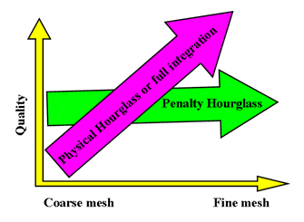

結果の品質とメッシュの関係を図的に図 3に示します。

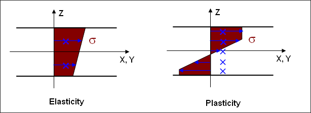

弾性シェルでは、板厚方向の直応力の変化は線形になります、このため、内部エネルギーは解析的な積分で得ることができます。塑性の場合は、応力分布が非線形となり、その非線形性を考慮するためには少なくとも3積分点が必要になります。応力の非線形分布はいくつかの付加された積分点で値を測定することにより近づくことができます。内部エネルギー推定の品質は積分点の数と コストに依存します。コストと品質の良い妥協点は、材料の非線形性と板厚と曲げの比を考慮するとにより見つけることができます。積分点の数は、Radioss V5xで10点まで増加されました。特に板厚が2mm以上の場合、5積分点の使用はより良い結果をもたらしますが、CPU時間の増加は無視できなくなります。曲げと横せん断のない膜要素のモデル化には1積分点のみの使用で十分です。弾性材料(LAW1)では、解析的計算によりこのオプションは無視されます。

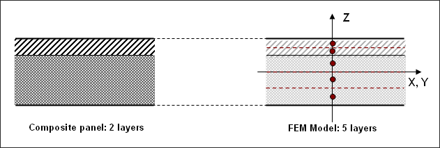

多層シェル要素では、それぞれの層の中心で1積分点が割り当てられます。
注: 2層のみの複合材では、更なる層を(全体の板厚に対して)十分な数の積分点数を得るために追加する必要があります。
