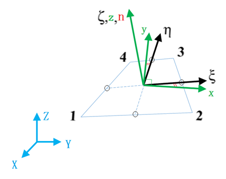

1. 4節点シェル要素
X Y および Z )- 全体デカルト固定座標系:
ξ,η,ζ ) - 固有座標系(非正規化座標系)
  • ξ は、ライン14の中点からライン23の中点に向かいます。
  • η は、ライン12の中点からライン34の中点に向かいます。
  • 平面( ξ , η )はシェル要素の中立面内にあり、 ζ は中立面に垂直です。
x , y 、および z ) - 局所座標系(直交、非正規化要素座標系):
  • z は中立面に垂直です。
  • x および y )は中立面内にあります。
  • x y は、右記の間が同じ角度になるように配置されます; x ξ y η
ξ , η , ζ )と( x y および z )の原点は同じで、中点を結んだ線の交点になります。

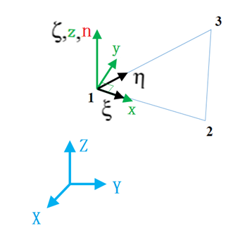

3節点シェル要素
  • ξ は節点1から節点2に向かいます。
  • η は節点1から節点3に向かいます。
  • z は中立面に垂直です。
  • x は節点1から節点2に向かいます。
  • y x に直交し、( x および y )は中立面内にあります。
ξ , η , ζ )と( x y および z )の原点は同じで、節点1になります。

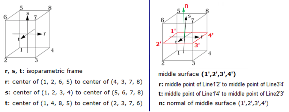

3. ソリッドおよび厚肉シェル(ヘキサ)
r s および t )- 固有座標系(非正規化座標系)。
  • r は、サーフェス(1、2、6、5)の中心からサーフェス(4、3、7、8)の中心に向かいます。
  • s は、サーフェス(1、2、3、4)の中心からサーフェス(5、6、7、8)の中心に向かいます。
  • t は、サーフェス(1、4、8、5)の中心からサーフェス(2、3、7、6)の中心に向かいます。
平面( r t )もまた、中立面(1’、2’、3’、4’)内にあります。
  • r も、線1’と2’の中点から線3’と4’の中点に向かいます。
  • t も、線1’と2’の中点から線3’と4’の中点に向かいます。
  • n は中立面(1’、2’、3’、4’)に垂直です。
中立面(1’、2’、3’、4’)内の局所座標系は、シェル要素の中立面 (1、2、3、4)と同じです。ソリッド内の ξ はシェル要素内のと同じです。

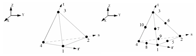

テトラ要素
  • r は節点4から節点1に向かいます。
  • s は節点4から節点2に向かいます。
  • t は節点4から節点3に向かいます。

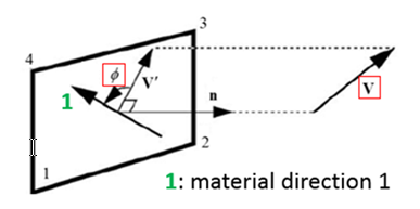

シェル要素では、異方性を記述する材料座標系を使用して、プロパティタイプ9、10、11、16、17、および19により異方性を定義できます。材料座標系の定義には、ベクトル V と角 ϕ が必要です(下の/PROP/TYPE9フォーマットをご参照ください)。材料方向 ( m 1 and m 2 ) は、さまざまな力学的特性(例:ヤング率E、せん断係数、応力-ひずみ挙動、損傷など)の方向を表します。
(1) (2) (3) (4) (5) (6) (7) (8) (9) (10)
VX VY VZ ϕ
ベクトル V と角 ϕ を使用して、材料方向1( m 1 )を定義できます(法線nに沿ってベクトル V を中立面に投影するとベクトル V ' を取得できます。ベクトル V ' を角 ϕ だけ回転させると、材料方向 m 1 を取得できます。材料方向 m 1 は通常、繊維方向です。複合材の場合は、1つのベクトル V と別の ϕ により、別のプライを定義することができます。

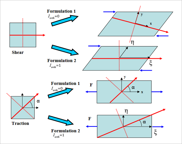

/PROP/TYPE11では、Iorthにより材料座標系の相対方向を定義できます。
  • Iorth=0(デフォルト):直交異方性方向は局所共回転基準に従います。 x m 1 の間の角はシミュレーションの間一定です。局所フレームで内力が計算され、全体座標系に回転されます。この定式化は、大きな回転が発生すると、より正確になります。
  • Iorth=1:直交異方性方向は局所アイソパラメトリックフレームに付加されます。 ξ m 1 の間の角は、シミュレーション中に更新されます。これは、ベクトル m 1 ξ η への投影が一定になるように更新されます。純せん断はこの方法ではよく表現できませんが、引張りは良好に表現されます。したがって、この方法は通常、エアバッグの繊維方向を定義するために使用されます。

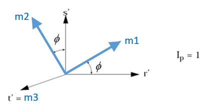

  • IP > 0の場合は、アイソパラメトリック非直交座標系 r s 、および t を使用して材料方向を決定します。
    • 最初の材料軸 m 1 は、IPに従って決定されます。
    • 例えば、IP=1の場合
    • 最初の材料軸 m 1 および m 2 は直交し、( r ' および s ' )面で角 ϕ だけ回転されます。
    • 3つ目の材料軸 m 3 は、 m 1 および m 2 面に垂直です( m 1 m 2 のベクトル積)。

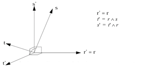

      7.
    • r ' s ' および t ' )座標系は直交座標系で、非直交アイソパラメトリック座標系( r s および t )から生成されます。
      8. アイソパラメトリック座標系の直交化
