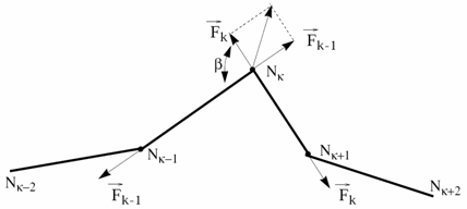

  5. 滑車タイプの摩擦が定義されます(要素の端の節点上は除く)。
    1.
    clip0096
    | F k 1 F k | ( F k 1 + F k ) tanh ( β μ 2 )
  6. F k 1 は、節点Nk-1Nkを結合するストランド内の力です。
  7. Fk は、節点NkNk+1を結合するストランド内の力です。
