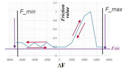

  6. 摩擦モデル定義:
    3.
    clip0120
    • fct_IDfrかつFric = 0(摩擦なし)の場合、 | F 1 | = | F 2 |
    • fct_IDfr = 0かつFric > 0の場合は、一定のクーロン摩擦係数が使用されます: μ=Fric=const. MathType@MTEF@5@5@+= feaagKart1ev2aaatCvAUfeBSjuyZL2yd9gzLbvyNv2CaerbuLwBLn hiov2DGi1BTfMBaeXatLxBI9gBaerbd9wDYLwzYbItLDharqqtubsr 4rNCHbGeaGqiVu0Je9sqqrpepC0xbbL8F4rqqrFfpeea0xe9Lq=Jc9 vqaqpepm0xbbG8FasPYRqj0=yi0dXdbba9pGe9xq=JbbG8A8frFve9 Fve9Ff0dmeaabaqaciGacaGaaeqabaWaaeaaeaaakeaacqaH8oqBcq GH9aqpcaWGgbGaamOCaiaadMgacaWGJbGaeyypa0Jaci4yaiaac+ga caGGUbGaai4CaiaacshaciGGUaaaaa@4329@
    • fct_IDfr > 0の場合は、2つのプーリーブランチ間の相対力に関する関数として可変摩擦が計算されます:
      Ifr= 0(対称挙動) Δ F = | F 1 F 2 |
      Ifr= 1(非対称挙動) Δ F = F 1 F 2
      摩擦力 F f r は次のように計算されます:
      F f r = min { | Δ F | , max [ 0 , ( F 1 + F 2 ) tanh ( β μ 2 ) ] } s i g ( Δ F ) MathType@MTEF@5@5@+= feaagKart1ev2aqatCvAUfeBSjuyZL2yd9gzLbvyNv2CaerbuLwBLn hiov2DGi1BTfMBaeXatLxBI9gBaerbd9wDYLwzYbItLDharqqtubsr 4rNCHbGeaGqiVu0Je9sqqrpepC0xbbL8F4rqqrFfpeea0xe9Lq=Jc9 vqaqpepm0xbbG8FasPYRqj0=yi0dXdbba9pGe9xq=JbbG8A8frFve9 Fve9Ff0dmeaabaqaciGacaGaaeqabaWaaeaaeaaakeaaqaaaaaaaaa WdbiaahAeadaWgaaWcbaGaamOzaiaadkhaaeqaaOGaeyypa0JaciyB aiaacMgacaGGUbWaaiWaaeaadaabdaqaaiabfs5aejaahAeaaiaawE a7caGLiWoacaGGSaGaciyBaiaacggacaGG4bWaamWaaeaacaaIWaGa aiilamaabmaabaGaaCOramaaBaaaleaacaaIXaaabeaakiabgUcaRi aahAeadaWgaaWcbaGaaGOmaaqabaaakiaawIcacaGLPaaacqGHflY1 ciGG0bGaaiyyaiaac6gacaGGObWaaeWaaeaadaWcaaqaaiabek7aIj abgwSixlabeY7aTbqaaiaaikdaaaaacaGLOaGaayzkaaaacaGLBbGa ayzxaaaacaGL7bGaayzFaaGaeyyXICTaam4CaiaadMgacaWGNbWaae WaaeaacqqHuoarcaWHgbaacaGLOaGaayzkaaaaaa@6869@
      ここで、
      μ = f f r ( Δ F X s c a l e _ F ) Y s c a l e _ F
      β
      角度(単位はラジアン)
      f f r
      fct_IDの関数fr
    • Ifr = 1(非対称挙動)の場合、F_min (またはF_maxに達すると、摩擦は永久に、摩擦定義から一定値Fricに切り替えられます。
      4.
      そうでない場合、摩擦の値は入力関数fct_IDfrに従って定義されます。
