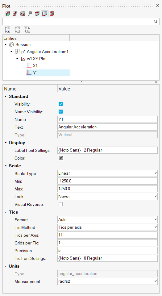

1.
軸が選択されると、エンティティエディターに以下の欄が表示されます:
Standard
Visibility
モデリングウィンドウの軸の表示をオン / オフにします。
Name Visibility
モデリングウィンドウの軸の名称をオン / オフにします。
Name
軸の名称。
Text
軸ラベル。
Type
軸の種類は、水平または垂直です。
Display
Label Font Settings
フォント設定と色
Color
カラーボックスをクリックして、軸情報の色を選択します。

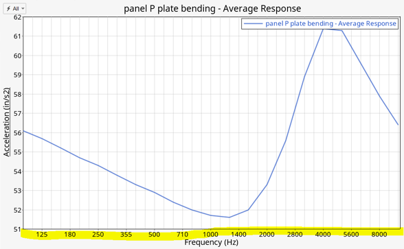

Linear
カーブは以下のように描かれます:
2.

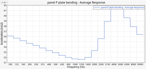

Step
カーブはステップ(階段)として表示され、下図のように棒グラフの輪郭のように見えます。
3.

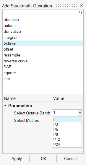

オクターブバンドのデータが好ましい値でない場合は、Add Stackmath Operationでオクターブバンドのスケールをサポートするように結果を変換します。
  1. Plotブラウザ/Curvesビューで、カーブを選択します。
  2. 右クリックし、Add Stackmath Operationを選択します。
  3. Add Stackmath Operationダイアログからoctaveを選択します。
  4. パラメータを定義します。
    4.
オクターブスタック計算操作を作成した後、Linear オプションの下に示されているように、x軸をオクターブスケールとしてレンダリングすることができます。
