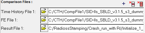

- Comparison Files
- このセクションでは、プロットファイル(時刻歴ファイル)と結果ファイルを選択します。プロットファイルは必須です。
- 追加ボタンをクリックして、複数の比較ファイルセット(時刻歴ファイルと結果ファイル)を追加します。
- 1つの比較ファイルセットを削除するには、削除するファイルセットのチェックボックスをアクティブにして、単独の削除ボタンをクリックします。
- すべての比較ファイルエントリをGUIから削除するには、すべての比較ファイルセットのチェックボックスをアクティブにして、すべて削除のボタンをクリックします。

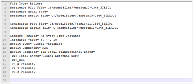

- Load Defaultsをクリックし、モデル比較のデフォルト(*.def)ファイルを選択します。

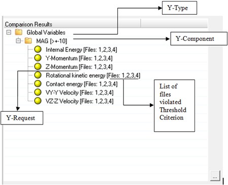

- Result Type
- Result Typeドロップダウンリストから、ページ1で指定した参照ファイルで使用可能なY-Typesを選択します。
- Result Request
- 表示されるリストから、1つまたは複数のY-Requestsを比較用に選択します。
- Result Component
- ドロップダウンリストから、Y-Componentを選択します。このリストは、Y-Requestsリストボックスからアイテムを選択すると、選択されているY-Typeに関して自動的に更新されます。
- Threshold Limit
- 参照ファイルのデータを比較ファイルのデータと比較するためのしきい値を入力します。
- Comparison Results
- 比較時に、Y-Requestsがしきい値の制限を超えた場合、ツリー構造が表示されます。

- Save Defaults
- ページ1とページ2からのデータを保存するには、Save Defaultsをクリックします。注: Y-requestsをデフォルトファイルに保存するには、リクエストのリストボックスからアイテムを選択します。
- Load Defaults
- Load Defaultsをクリックすると、ファイルブラウザウィンドウから*.defファイルが読み込まれます。
