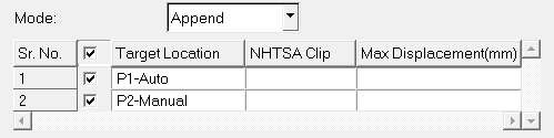

Target Point CSV
ターゲットポイントデータを含む.csvファイルを選択します。
データポイントテーブルがブラウザタブに表示されます。
1.
列の見出しをクリックすることでデータをソートできます。結果のプロット後、Target Location列からポイントをクリックして、そのプロットに移動することもできます。
モード
AppendOverlayまたはReplaceを選択します。
Overlayを使用すると、新しいポイントを選択して、既存のプロットにオーバーレイできます。
Replaceを使用すると、現在プロットされているデータを新しい結果に置き換えることができます。

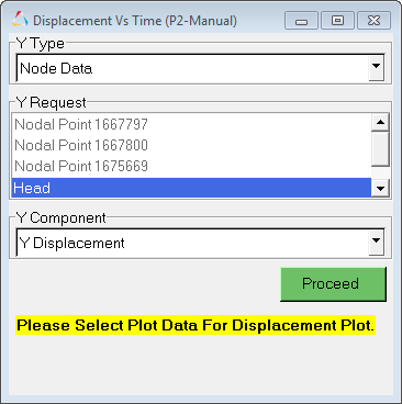

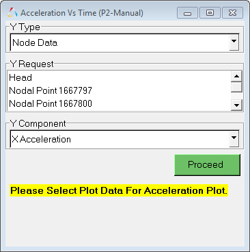

自身の選択に基づいて結果をプロットするにはGenerateをクリックします。以下のダイアログが表示されます:
2.
Acceleration vs. Timeダイアログで、加速度プロットのプロットデータを選択します。
3.
両方のダイアログ共、選択を行ったらProceedをクリックし、プロットを生成します。
